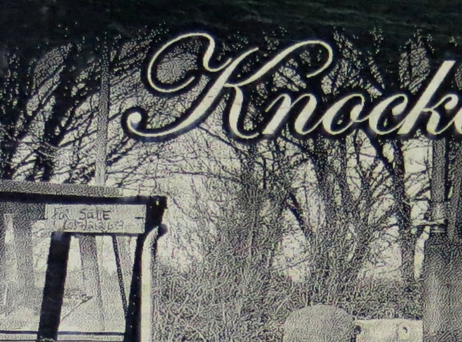

Witajcie. Korzystam z programu RDWorksV8.
Czy istnieje w programie taka opcja, aby jednocześnie grawerowało obrazek i tekst?
Przykładowo tworzę winietkę na stół weselny. Wstawiam po prawej stronie obrazek, a po lewej imię osoby zaproszonej. Chciałbym, aby jednocześnie grawerowało całość. Obecnie graweruję na zasadzie, że w pierwszej kolejności obrazek, a później tekst. Ustawienia parametrów mocy i prędkości są takie same przy obrazku i tekście więc robienie tego oddzielnie w tym przypadku jest bezsensowne.
Z góry dziękuję za pomoc.

Bezpośrednio w RDW chyba nie. Ale jeżeli używasz Corela to możesz połączyć obiekty BMP i tekst i zamienić całość na bitmapę w rozdzielczości takiej, jak będzie grawerowany obrazek. Przy tekście grawerowanym w trybie scan może to mieć w niektórych przypadkach sens - zależy od grafiki i wzajemnego położenia.
Robiłem coś podobnego, bo po potrzebowałem "obwódki" dokoła tekstu umieszczone bezpośrednio na grafice. Tu malutki wycinek
Obrazek (grawerowane na kamieniu).
