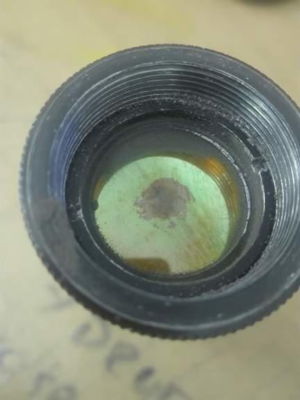

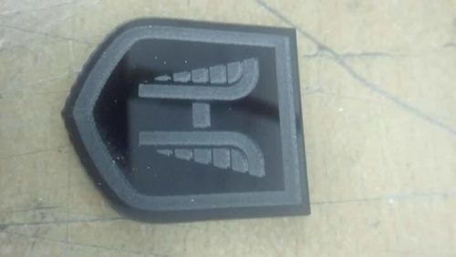

Witam dziś zauważyłem problem dość istotny bo sporo materiału poszło a nie sprawdziłem testowych na początku.
Problem polega na dziwnym cieniu po grawerowaniu na małych obiektach
Widać delikatne nie akceptowalne przebarwienia...
Dla przykładu jakiś jakiś miesiąc temu wykonywałem też szczegółowe prace i nie było takich problemów:
Maszyna to "maximus laser flat bed cutter" 100/150W aktualnie 150 tuba praktycznie wymieniana 6 miesięcy temu $$bolało .
Soczewka ( tak wiem, nie wygląda za dobrze ale przy grawerach 10cm + nie widać problemów ) soczewka wymieniana w tym roku na nową :
2 tygodnie temu maszyny były transportowane do innego miasta jeszcze nie było nic kalibrowane...
Teraz moje pytanie czy to kwestia braku sprawdzenia kalibracji, może kwestia soczewki a może innych czynników mi nie wiadomych.
Od razu chciałbym podpytać o dobranie odpowiedniejszej soczewki do dokładnego graweru i czy jeśli aktualnie jest 2 - 2,5" to można tam wsadzić mniejszą np. 1.5, Pytam bo gdzieś doczytałem, że na takiej można uzyskać najlepszy efekt przy grawerce. Jeśli się mylę to proszę o korektę - Jestem pasjonatem w tym co robię

Krótsza ogniskowa - lepsze grawerowanie, dłuższa, lepsze cięcie. Soczewka ze zdjęcia do utylizacji.

Ok ale czy na tej soczewce mam na myśli uniwersalnej bo używam jednej do cięcia i grawerowania ,ogniskowa może być zła jeśli zjadę niżej głowica? Czy masz na myśli dedykowane soczewki które mają krótsza ogniskową ? Co do samej soczewki, póki tnie 20mm plexi to niech lata, problem powstaje przy małych grawerach

No proszę, jaki milioner. A co w/g ciebie dolega tej soczewce poza startą warstwą przeciwodbłyskową?

Dobra soczewka kosztuje u Chińczyka 20 dolców. Używanie tego parcha ze zdjęcia mija się z celem.

ok sprawdziłem w sumie podniesienie soczewki wyżej niż tak naprawdę zalecał nam producent o jakieś 5mm niż zalecana i grawerka idealnie samo cięcie też jest dobre :) Ciekaw jestem tych chińskich soczewek aktualnie za ta płaciliśmy około 900pln :)
