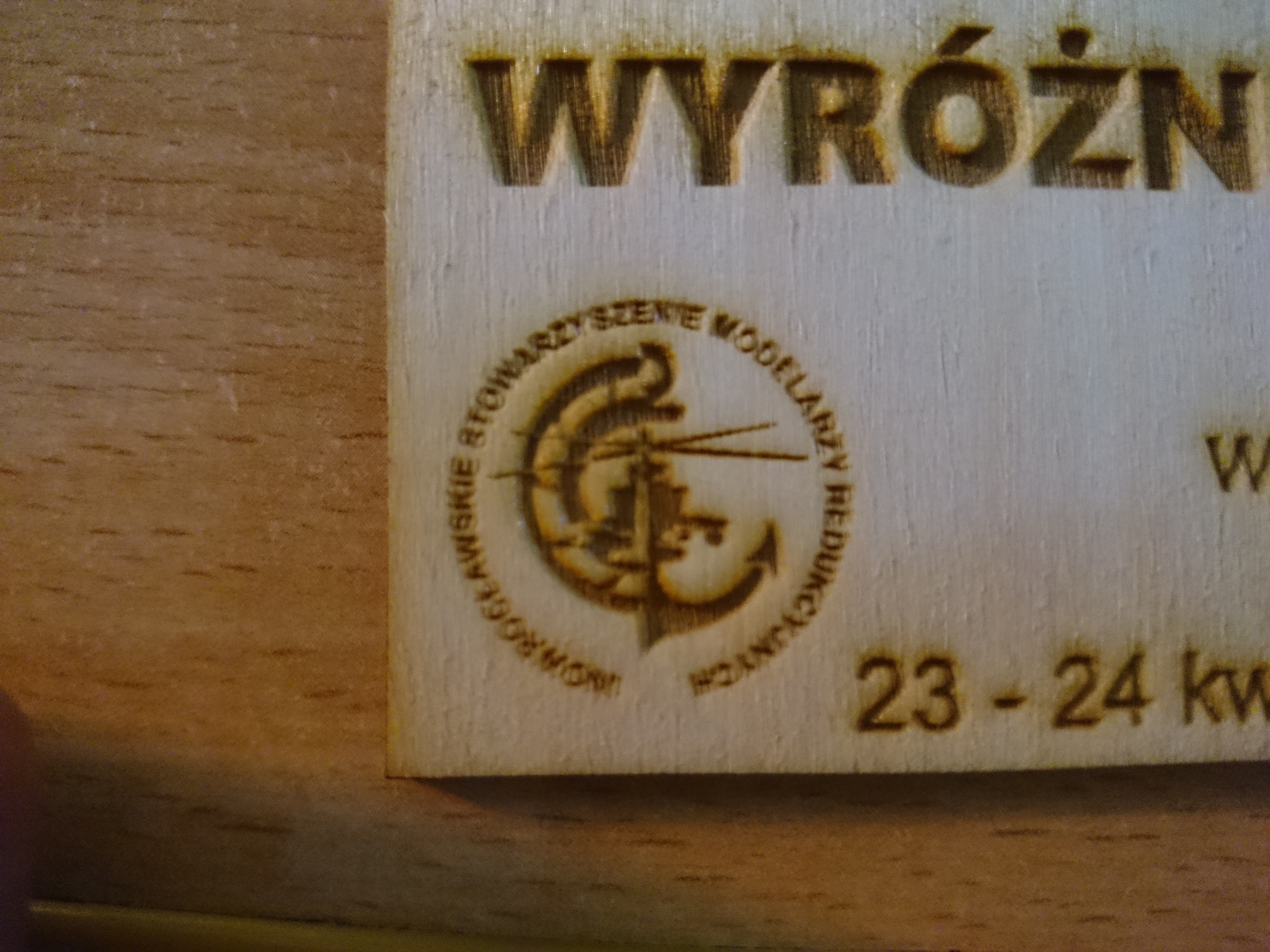

Witam serdecznie. Pracują na ploterze laserowym Sybil Pro 1390 100W. Problem polega na tym , że maszyna tak jakby przesuwa to co graweruje. Wcześniej było wszystko w porządku. Czy coś się rozregulowało ? Proszę o pomoc.

Chińskie 100W to się średnio nadaje do grawerowania.
Pewnie jak laser był nowy to jeszcze dawał radę a w miarę zużycia wydłużył się czas zapłonu i zaczyna być słabo.

Czyli to "przesunięcie" nie będzie winą soczewki ani luster? Czas zapłonu , czyli ? Wiem, wiem jestem totalnie zielony....

A nadmuch powietrza wyłączony?

Roggio pisze:Czyli to "przesunięcie" nie będzie winą soczewki ani luster? Czas zapłonu , czyli ? Wiem, wiem jestem totalnie zielony....
Im dłuższa rura tym dłuższy czas do zapłonu. Laser starzeje się i całkiem akceptowalne parametry a w tym wypadku szybkość zapłonu zaczynają się pogarszać.
Z mojego doświadczenia 80W z nowej generacji (grube lasery) i 60W ze starej to optimum.
Dość mocy do cięcia i dobre grawerowanie.
100W to już na styku. Jak jest nowy to jeszcze da radę.
Nie oznacza to oczywiście że na pewno tak jest. Może być błąd optyki lub jakiś luz.
Może być cokolwiek.

Nadmuch włączony jak najbardziej. Bywa też tak , że w lini np. 8 sztuk projektu co któryś będzie słabiej bądź mocniej przesunięty czy dopalony.
