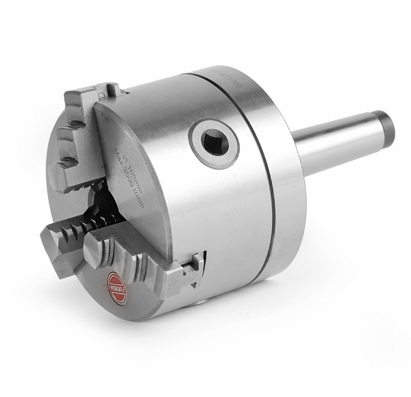

Osie obrotowe do ploterków kosztują jakieś 2k w PL.
Jak ktoś nie ma czasu i nie chce mu się samemu toczyć mocowania/zabieraka pod uchwyt można kupić (allegro):
- Uchwyt Tokarski 100mm 3 szczękowy trzpień MK3

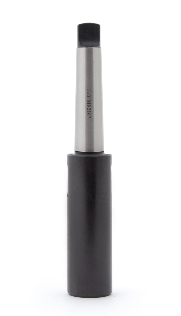

- TULEJA REDUKCYJNA PRZEDŁUŻONA MK3/3
- Silnik krokowy 1.9Nm 2.1A lub 4.2A, 8-p (ta, wiem, że na wyrost ten silnik ale czasem trzeba podłączać go w maszynce zamiast osi 'y' i wtedy najłatwiej wziąć taki jaki jest w maszynce co by przełącznikami na sterowniku nie wachlować)
- jedno albo dwa, zobaczymy: ŁOŻYSKO 6207 2RS (albo jakieś inne, skośne dwurzędowe, walcowe czy kto co sobie tam wymyśli).
- Pas zębaty 10 T5-355 z71
- Koło zębate 21 T5/40/2F
- Koło zębate 21 T5/25/2F
całość to jakieś 700zł z wysyłkami + jeszcze przewód i złączka do silnika

1. Stoczyć tuleję na z 36 na 35mm pod łożysko, urąbać stożek MK3 z tulei redukcyjnej.
2. Nabić tuleję na stożek z uchwytem (jak ktoś nadgorliwy można wkleić)

uchwyt z MK3
tuleja bo nie chce mi się staczać stożka i łożyska wejdą większe ;):

Może to i dobre ale do frezarki.
Do plotera laserowego przerost formy i gabarytów nad treścią czyli potrzebami.
Kiedyś robiłem przystawkę obrotową i zmieściłem się w 500 pln z:
podstawą wycinaną laserowo i giętą na prasie, malowaną proszkowo, prowadnicą 15-tka z wózkiem z hamulcem i obrotowym dociskiem obrabianego elementu.
