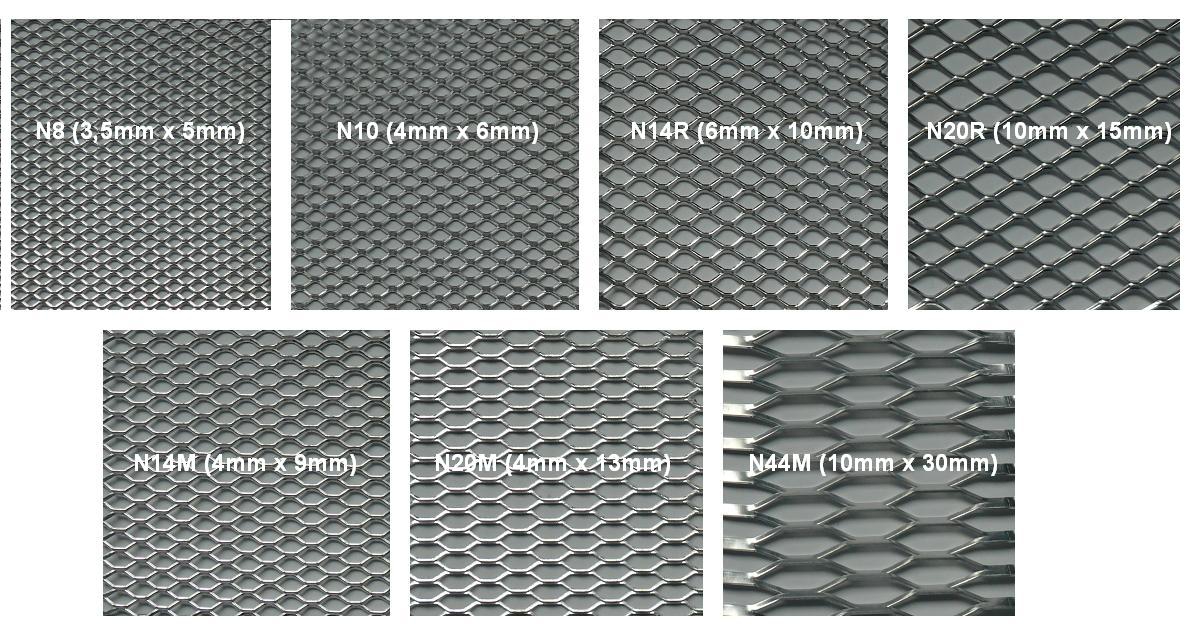

A czy taka siatka aluminiowa da radę (np. ostatni wzór, największe oczka)? Nie wygnie się pod ciężarem materiału?
Nie do końca rozumiem dlaczego fabryczne stoły mają blaszki aluminiowe grubości 13, 20 mm, skoro cienka warstwa ma być wystarczająca.

Ja robiłem na lekkich materiałach.
Jak coś ciężkiego to krata pomostowa.
Są chyba z płaskowników 2-2,5mm, mam stolik nożowy z takich teowników i jest OK chyba że robisz w pleksi lub czymś co może się przypalić od spodu a potem tego się nie wyczyści.
