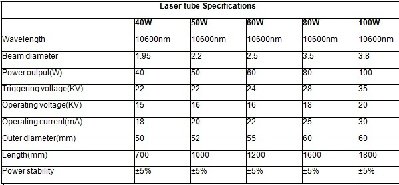

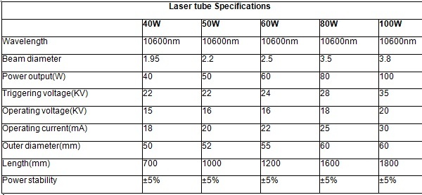

Mam może dziwne pytanie ale może ktoś ..., czy do zasilacza od tuby 60W można podłaczyć tubę 40W. Czym to się różni napięciem ?
