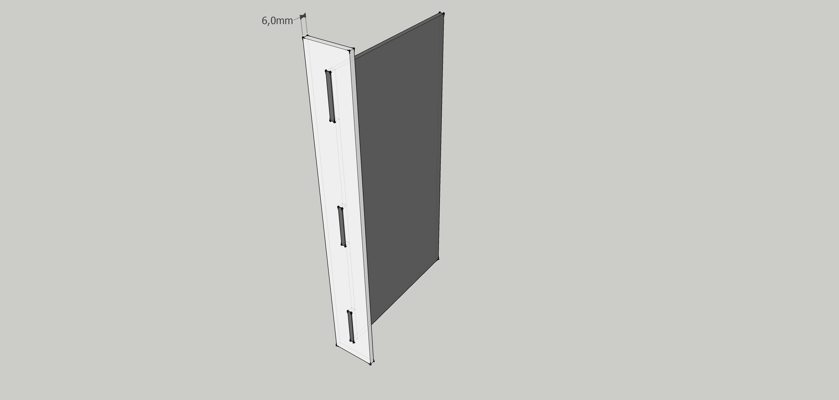

Witam szanownych forumowiczów.
Mam do pocięcia na laserze kilkadziesiąt elementów z blachy laserowej 5-6
z tych że elementów ma być pospawana konstrukcja która właściwie składa się jak "puzzle 3D" przykład na załączonym zdjęciu.
pytania
1. Zakładając że jakość krawędzi jest niemal idealna. Z jaką dokładnością tną lasery taką blachę?
2. Jakie proponujecie zastosować luzy do pasowań by to mogło się ze sobą zejść i potem pospawać migo-matem lub Tigiem. zachowując możliwie duża dokładność i zachowanie założonych wymiarów końcowej konstrukcji.
3. najdłuższy detal będzie miał 2800mm
POZDRAWIAM
pytania
POZDRAWIAM

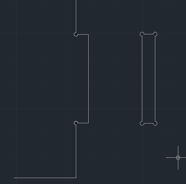

Otwór (gniazdo) pod wypust w takim połączeniu (zamku) zrób o 0,1mm lub 0,15mm szersze w każdą stronę. Da ci to "dwie lub trzy dychy luzu". Laser wytnie to z dokładnością nawet do 5 setnych.
Jak zrobisz jeszcze w każdym narożniku "wewnętrznym" takie kółeczka o promieniu 0,5mm - 0,8mm to już będzie wypas.

taka rzeczywista powtarzalność to w zależności od grubości około 0,1
a jeśli chodzi o dokładność to już zależy od ustawienia, zwłaszcza przy grubszych blachach gdzie dochodzi jeszcze stożek, czasem co arkusz blachy trzeba by regulować offset bo akurat ten arkusz bardziej "płynie".
a to że otwory zostały wykonane z dużym minusem to dlatego że taka dokładność wymaga już innej obróbki;) i zostawili CI na nią naddatek;)
