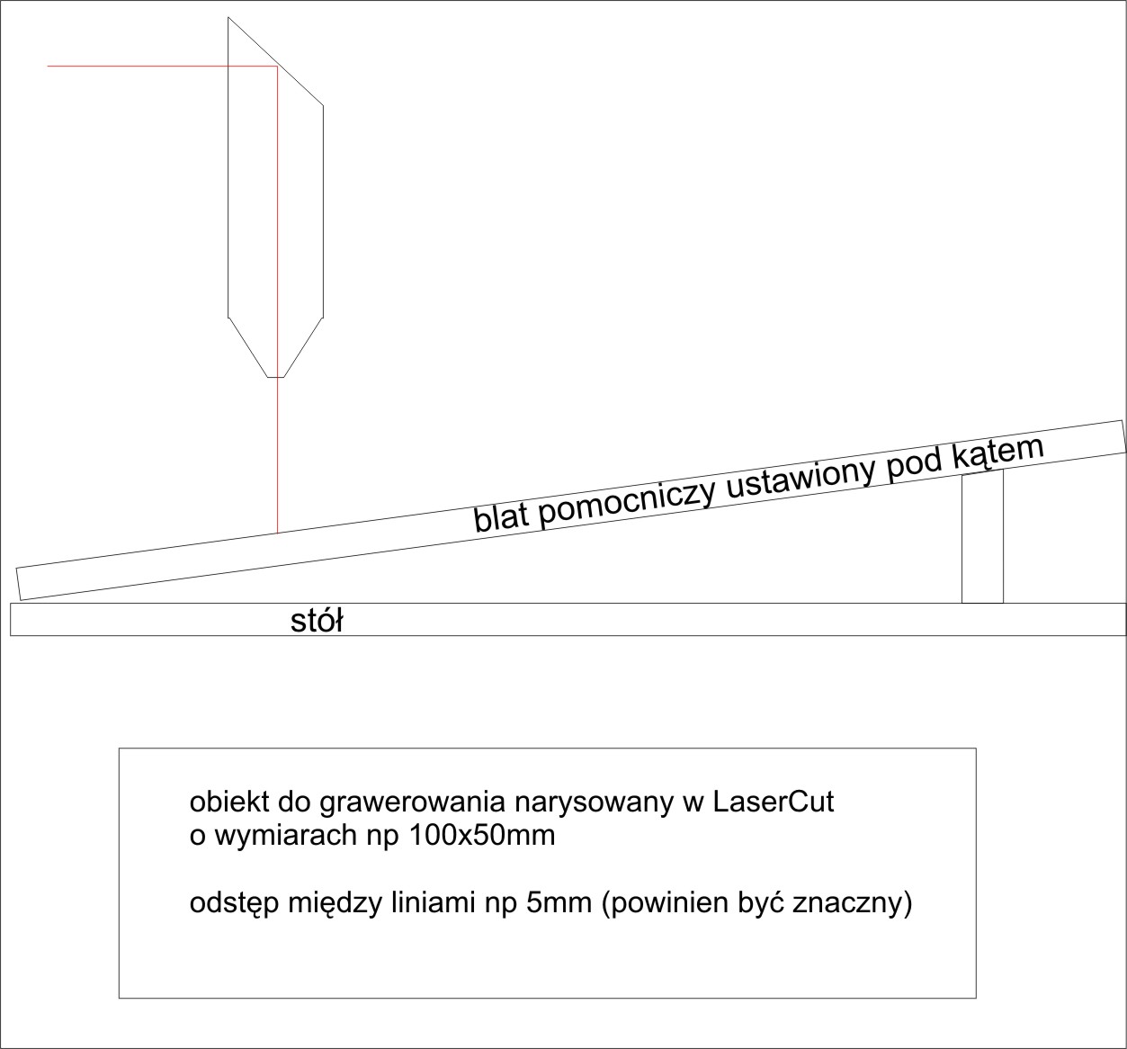

Z racji tego że mam możliwość korzystać z plotera laserowego chciałem uzyskać kilka informacji. Ploter to chińczyk 2x 80 W z stołem 2x600x900. Jedna tuba działająca. Od dłuższego czasu szukam informacji jakiej grubości sklejki można na tym przecinać. Program sterujący to LacerCut 5.3. Jak twierdzi właściciel tej maszyny na tej tubie pracował ok 400 godzin pracy. Najgorsze w tym wszystkim jest to że nie wiemy jakiej ogniskowej jest soczewka. :( . Próbowałem ciąć na tym sklejkę lotniczą grubości 1,5 mm i ............. nacina sklejkę a nie daje sobie rady z przecięciem. W konfiguracji ustawiałem już różne wartości posuwu oraz mocy cięcia i kiepsko to działa nawet jak dam 2 przebiegi przy posuwie 2 i mocy 95. Przy próbie grawerowania na sklejce 5 mm głębokość grawerowania jest spora bo ok 1,5 do 2 mm przy ustawieniu posuw 50 moc 10. Więc czemu przy grawerowaniu lepiej sobie radzi jak przy cięciu ? na znacznie mniejszej mocy ?.
I jeszcze jedno jaka powinna być odległość soczewki od stołu. Zaznaczam że do tematu podchodzę amatorsko i tylko na potrzeby modelarstwa :) dlatego interesuje mnie przede wszystkim cięcie sklejki oraz deseczek z brzozy i gruszy oraz karton.

Zasadniczo wygląda na to że lustra są do wymiany bo na każdym jest średnicy ok 2 mm plamka której nie da się usunąć. A i na soczewce też jest przebarwienie. Jedynie zastanawiam się jak ustawić poprawnie wysokość stołu od głowicy.
Jak strzelam punkt na drewnie to nie jest okrągły a elipsa o średnicy 0.8mm na 0,4 mm.
Tak więc sądzę że moc oddawana na wypalanie jest mniejsza od tej jak powinna być. Jeszcze spróbuję z kalibracją ostatniego lustra tego w głowicy, bo jak sprawdzałem to do głowicy strumień idzie w miarę czysto i na środku w każdym położeniu stołu. Być może na soczewkę na ostatnim lustrze nie jest tak jak być powinno.

U mnie lusterka są w dosyć kiepskim stanie - sprawdź ścieżkę od tuby do soczewki - czy w każdy punkt trafia idealnie i pomierz to np w 9 punktach maszyny (skrajne i środkowe) jak jest nie na środku to trzeba sobie poustawiać - dość prosta sprawa.
Ja używam taśmy malarskiej :D przyklejam tak, aby nie kleić do luster, ale żeby było widać oprawkę - po strzale robi się dziurka - i już wiadomo gdzie padło - korekta - strzał i aż do skutku :wink:

kol romanov
Tak na szybkiego narysowałem coś tam w celu zilustrowania jak najprościej sprawdzić ogniskową. Przy teście jak na rysunku obserwujesz miejsce gdzie linia jest najcieńsza i następnie po wyłączeniu lasera przesuwasz głowicę w to miejsce. W ten sposób można przygotować jakiś sprawdzian odległości pomiędzy wylotem osłony, a przedmiotem grawerowanym/ciętym. Jest to wystarczające do szybkiego ustawiania wysokości nad przedmiotem obrabianym. Eliptyczność śladów na lustrach jest OK, natomiast w punkcie końcowym powinno to już być koło. Mam nadzieję, że rysunek wszystko wyjaśni

Jak ciąłem plexi i rozregulowały się lusterka to też nie chciało ciąć. Jeśli laser jest ok to prawdopodobnie wina ustawienia lusterek.

Pozornie może wyglądać dobrze a po sprawdzeniu był kosmos. Sprawdzenie kosztuje 5cm taśmy papierowej więc zamiast gdybać - sprawdźmy?
