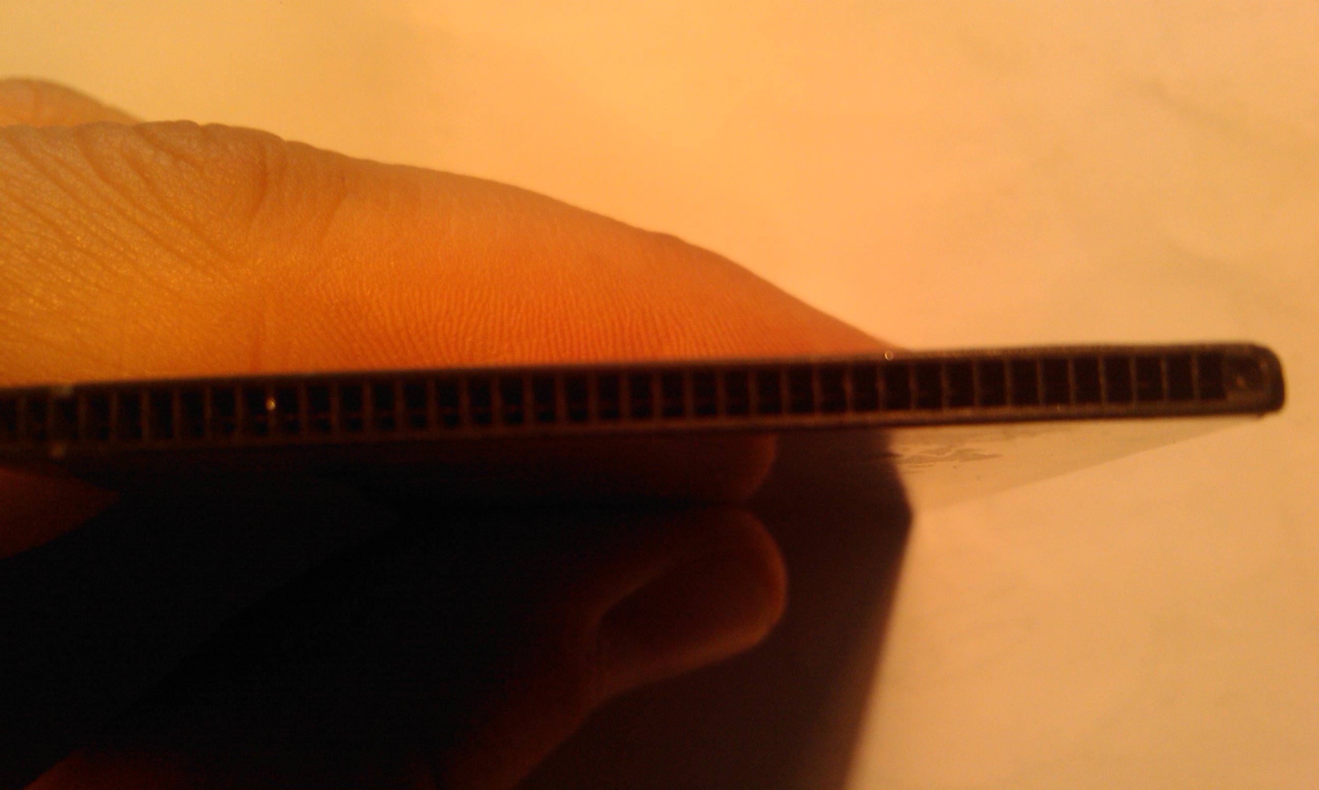

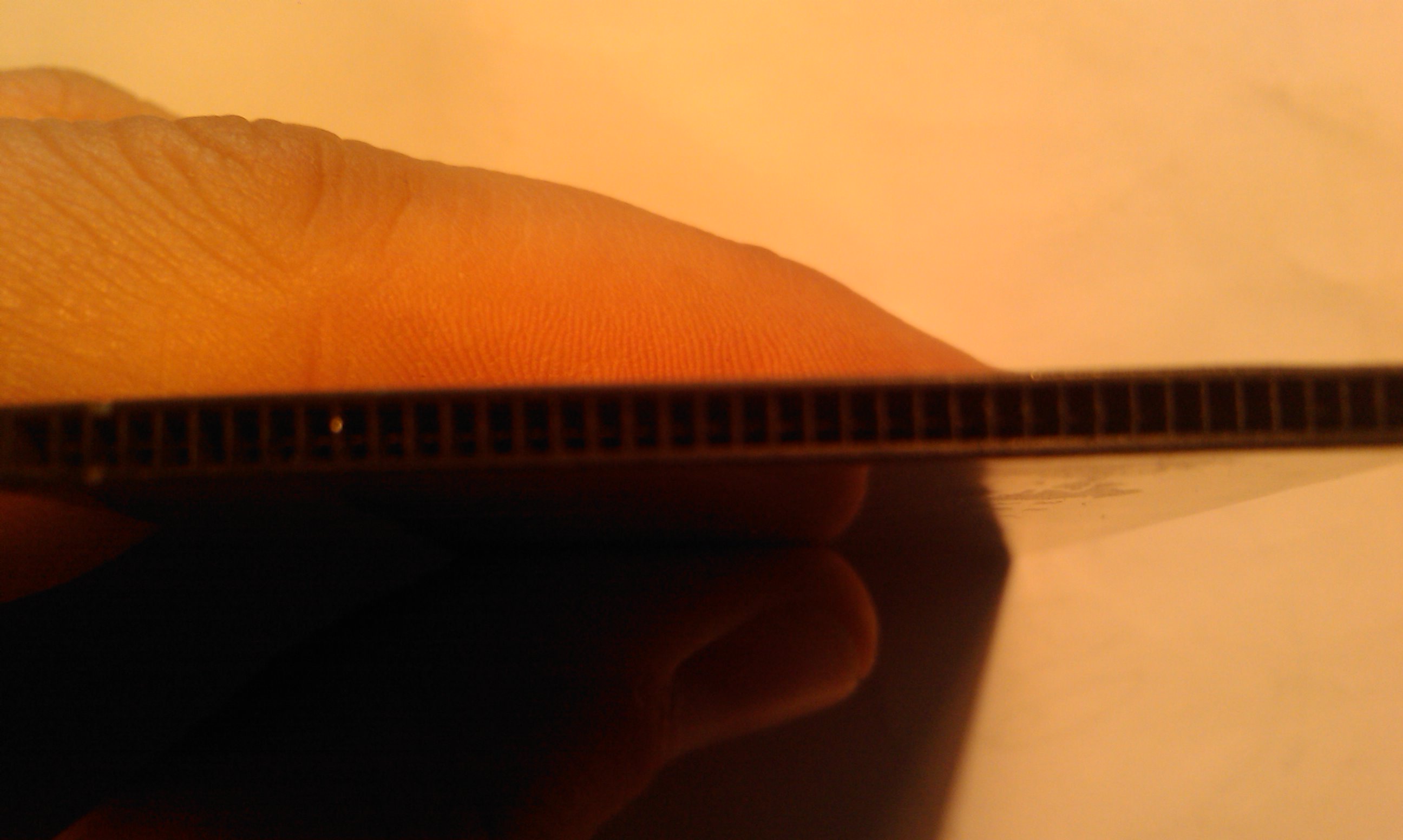

Witam poszukuje karty pamięci do lasera Messer eurolas 1502. Karta to chyba OMNICARD SRAM 128 Kbyte dokładnie nie wiem bo na karcie nie ma zadnych oznaczeń ale taką nazwe znalazłem w papierach od niej. Był bym bardzo wdzięczny za pomoc jeśli ktoś posiada taką kartę.

dla mnie to jest karta pamieci jak ta
http://parts.digikey.com/1/parts/676643 ... 8hsrc.html
moze padła w niej bateria i teraz nie podtrzymuje pamieci, karta na złaczu pcimcia.

Tak to jest karta pamięci. Bateryjka już była wymieniana na nowa i nie pomogło. A objawy sa takie ze program widzi kartę tylko podczas przegrywania wyskakuje błąd, ale nie zawsze czasami uda sie coś wgrać a czasami nie. A jeśli chodzi o podłaczeni po rs232 to juz było to próbowane lecz nie wyszło nie wiem co dokładnie bo było to robione nie zamnie ale wiem, żę to sie nie udało facetom z serwisu.

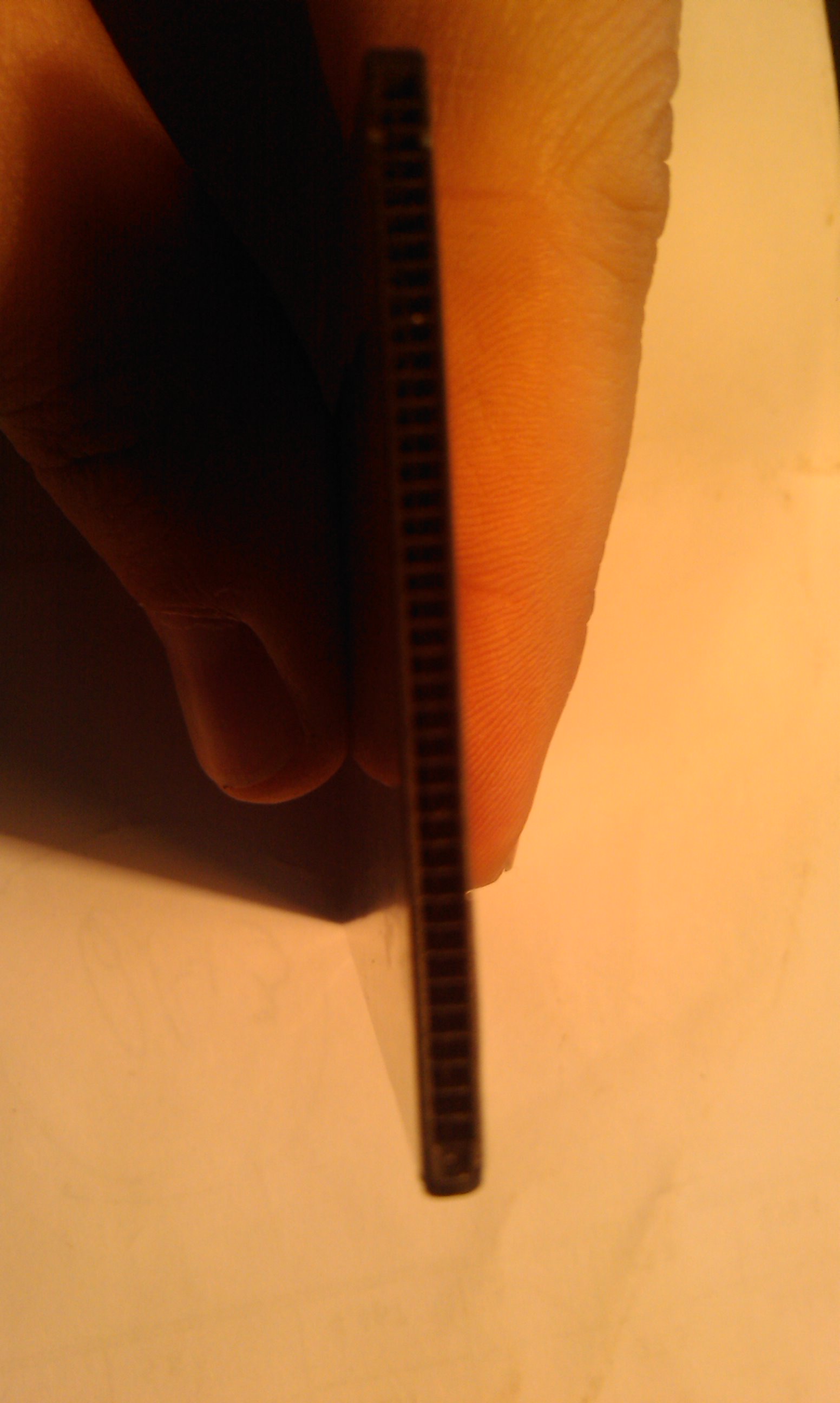

Mam jeszcze jedne problem co do karty bo naliczyłem ze jest 39x2 pinów

jak miałbym inwestować w maszyne to zrobiłbym albo połaczenie po rs232 - potrzebujesz szchemat kabla do połaczenia (nie moze byc za długi - do 10m) oraz program np http://winprodnc.com/default.htm
albo skorzystałbym z przystawki na usb od firmy Elbit http://www.elbit.gliwice.pl/ cos by dobrali zeby to normalnie smigało
Pozdro
JAk chcesz sie upewnic ze to karta pcmcia to sprubuj ja zapiać do laptopa powinna pasować do slotu
