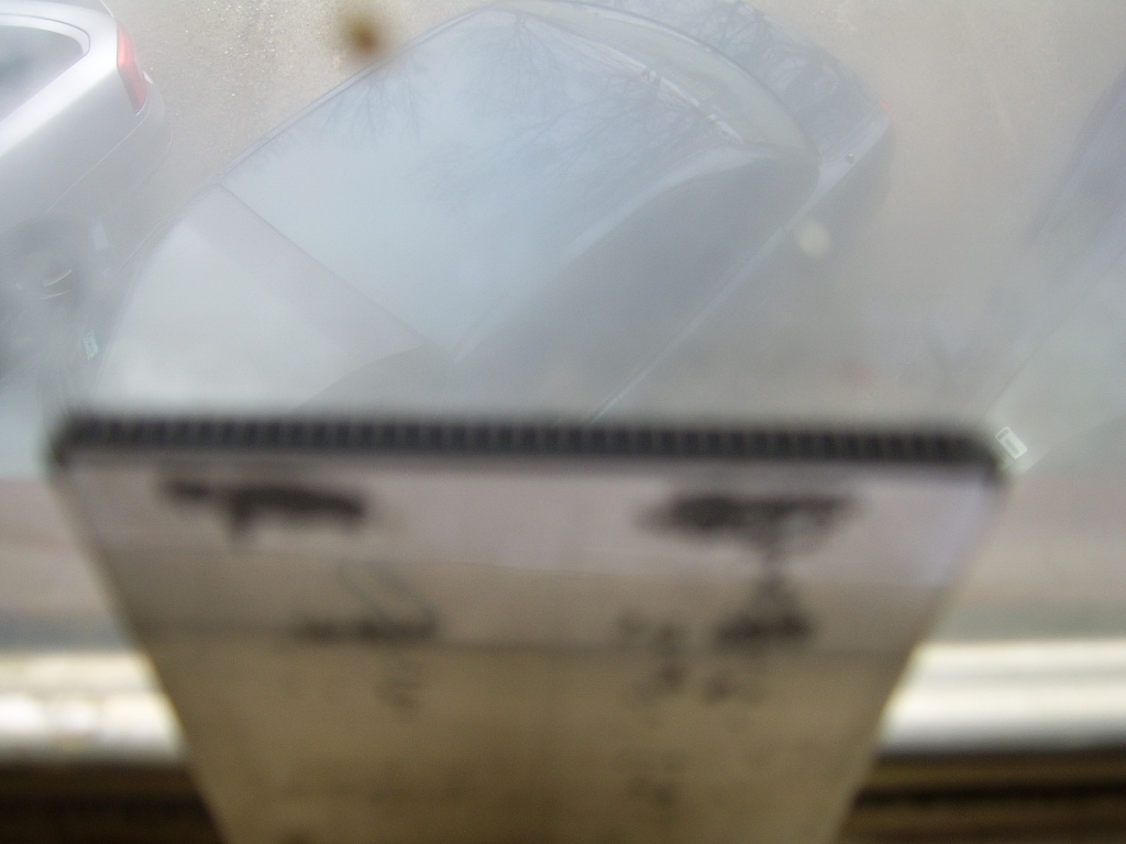

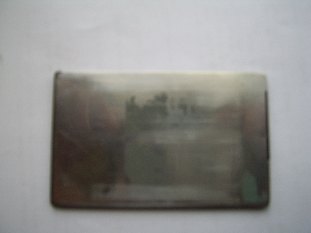

Witam poszukuje karty pamięci do lasera Messer eurolas 1502. Karta to chyba OMNICARD SRAM 128 Kbyte dokładnie nie wiem bo na karcie nie ma zadnych oznaczeń ale taką nazwe znalazłem w papierach od niej. Był bym bardzo wdzięczny za pomoc jeśli ktoś posiada taką kartę.

dla mnie to jest karta pamieci jak ta
http://parts.digikey.com/1/parts/676643 ... 8hsrc.html
moze padła w niej bateria i teraz nie podtrzymuje pamieci, karta na złaczu pcimcia.

Tak to jest karta pamięci. Bateryjka już była wymieniana na nowa i nie pomogło. A objawy sa takie ze program widzi kartę tylko podczas przegrywania wyskakuje błąd, ale nie zawsze czasami uda sie coś wgrać a czasami nie. A jeśli chodzi o podłaczeni po rs232 to juz było to próbowane lecz nie wyszło nie wiem co dokładnie bo było to robione nie zamnie ale wiem, żę to sie nie udało facetom z serwisu.
[ Dodano: 2012-03-16, 09:43 ]
Mam jeszcze jedne problem co do karty bo naliczyłem ze jest 39x2 pinów

JAk chcesz sie upewnic ze to karta pcmcia to sprubuj ja zapiać do laptopa powinna pasować do slotu
