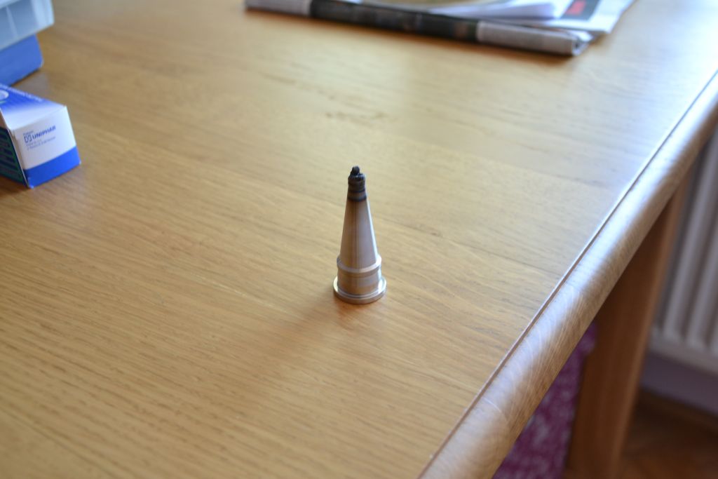

mam taki detal. Mam zbadać jego skład chemiczny, niestety nic nie wiem jaki to może być materiał, przewiduję jakąś stal wysoko stopową. Jeśli się okaże to kruche to z badania nici, bo popęka, a niestety przewiduję, że takie jest. Piszę tutaj ponieważ dostałem również informację, że to działa przy laserze. Stąd pytanie, czy rozpoznają Państwo taki detal i mogą ewentualnie naprowadzić mnie co do materiału z którego może być zrobiony?Obrazek
Jest to stożek pusty w środku. Wysokość około 60 mm, średnica podstawy około 25 mm, grubość ścianki 4 mm.

A nie jest to czasem stożek wewnętrzny do głowicy w Space Gear Mazaka ? Jeśli tak to jest to stal, nie znam gatunku ale krucha raczej nie jest.

Pisak: Zgadza się, to wewnętrzna część głowicy SG. Zaopatrując się w ASO :) trzeba mieć nerwy ze stali słysząc cenę części. Ta głowica to udręka maszyn SG, jak ktoś tnie sporo 2D to bardziej opłaca się zamontować dedykowaną głowicę do blach płaskich.

mam przy okazji pytanie do kolegi EMERGENCY STOP dużo słyszałem na temat głowicy 2D do space gear wie kolega może jaka jest jej cena i wytrzymałość na kolizje u nas akurat tniemy bardzo dużo w 2D i niejedna głowica zmieniła się w sopel a cena nowej powala z nóg.
