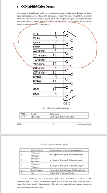

Witam. Mamy na zakładzie 2 identyczne znakowarki CO2 chińskie typu galvo. Mamy problem z 1 maszyna - mianowicie zaczęło się od samoczynnej zmiany pozycji lasera - wiązka zamiast padać w dół ( nazywamy to pozycją 0 ), kieruje się ok 6 cm w górę. Przestawianie parametrów w programie EZCAD2 powodowało że grawer wychodził zdeformowany ( uśmiechnięty ). Po rozkręceniu obudowy lasera ( tam gdzie jest soczewka ) i ręcznym przestawieniu lusterka nr 1 ( te 1 lusterko które odbiera promień lasera i kieruje go na 2 lusterko ) było wszystko ok na tydzień. Laser samoczynnie przestawił się teraz natomiast ok 6 cm w dół. Ponowne ustawienie lusterka nr 1 tak żeby nadruk był wypośrodkowany ( pozycja już jest ok ) i mamy kolejny problem - spłaszcza logo na wysokość, powiedzmy nadruk powinien mieć 8mm a wychodzi 5mm.. Laser podłączony do 2 sprawnego komputera i tam ten sam problem, więc ewidentnie problem nie leży w oprogramowaniu, tylko jest usterka mechaniczna.
Macie jakieś pomysły co się mogło stać? Jak to wyregulować?

Laser narazie zostaw w spokoju. Wyglada to tak jakby jakby enkoder nie zgrywał się z lustrem. To lustro w ogóle działa? Połączenia między karta a głowica sa w porządku?

Do sterowania głowicy jest jedna wtyczka, sprawdź ja dokładnie. Mniej więcej będzie to coś takiego. Kolejność pinów może się różnic, zależy jaki masz model karty. Ważne żeby wszystkie miały dobre połączenie.
Aczkolwiek uważam, ze to raczej będzie problem z samym galvem, albo jego sterownikiem. Karta EzCad wysyła tylko sygnały, do niej nie wraca sygnał zwrotny.

Wtyczka sprawdzona, kabelki i połączenie wygląda dobrze. Ogólnie wszystkie wtyczki dziś zostały wypięte, wyczyszczone ale nic to nie dało. Przy którymś wyciągnięciu i włożeniu wtyczki ( ta główna między tubą a głowicą ) to lusterko samo się przestawiło i nadruk spłaszczył się z 8mm do 1mm... Znowu po kilkukrotnym wyciągnięciu wtyczki wróciło do ''normalnej'' pozycji, ale dalej spłaszcza nadruk o ok 2mm.. Nie ma opcji żeby wróciło tak jak było kiedyś... Niestety serwis który nas obsługuje przez telefon rozkłada ręce a przyjazd tam i z powrotem to 1200km... Niestety ja już rozkładam ręce, trzeba szukać innego serwisu gdzieś bliżej.

Teraz jak już zmieniałeś parametry w ustawieniach trzeba zrobić kalibrację żeby Ci wymiary się zgadzały. Tylko wcześniej musisz wyeliminować przypadkowe zmiany pozycji galva. Nie wiem co to za konstrukcja, ale nie kojarzę żadnych przewodów pomiędzy „tuba” a głowica. Wszystkie przewody wychodzą z karty sterującej. To stało się samoistnie, czy po jakimś przestawianiu lasera, albo rozpinaniu przewodów? Skąd jesteś?
