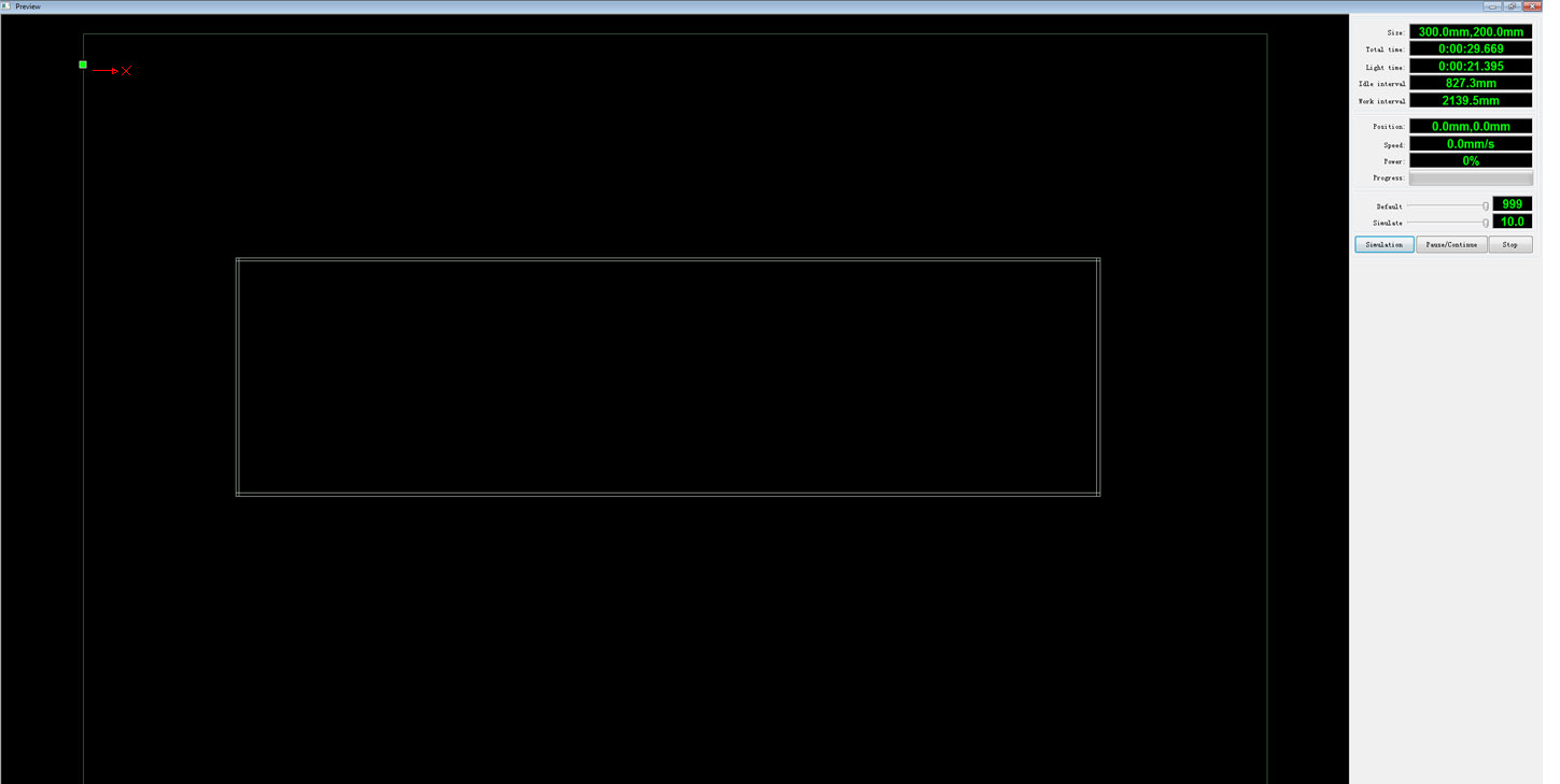

Mam problem na maszynie która działa bez problemu od roku.
Ustawiłem wycinanie ramki na pudełku 30x20cm w projekcie wstawiłem takiej wielkości prostokąt który nie jest wycinany.
I mniejszy prostokąt który ma być wycięty, warstwa z innym kolorem.
Punkt startowy powinien być w górnym lewym rogu... ale na podglądzie jest przesunięty w dół o około centymetr.
A maszyna zaczyna pracę przestawiając ten punkt jeszcze o 1 cm w prawo czego nie widać na podglądzie symulacji. Obrazek
Bazuje maszynę na lewy górny róg pudełka, wciskam orgin. Wszystko wygląda OK jak setki razy wcześniej... ale jest przesunięcie.
