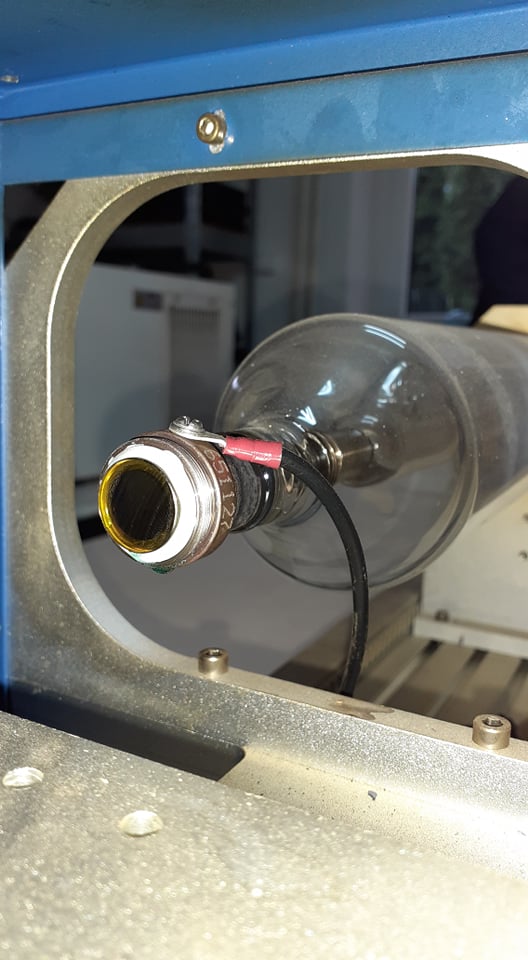

Piszę do was w sprawie tub 130 (150)W.

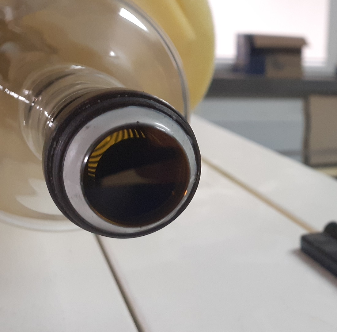

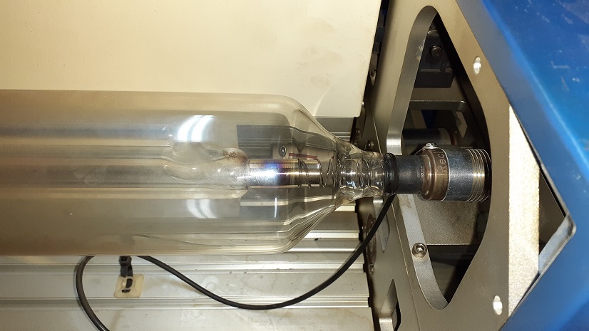

Pierwsza Tuba miała problemy grubo przed upływem roku użytkowania, niestety głupi nie zgłaszałem tego ponieważ uznałem to za normalne, a wynikało to z mojej niewiedzy. Sam serwisant był w szoku że tak szybko osłabła. Nie minęło 3 miesiące od zakupu nowej tuby, a problem znowu się powtórzył, a mianowicie obie tuby mają czarną plamę na soczewce, zamieszczam zdjęcia.
Ogólnie nawet po zamontowaniu nowej tuby, sklejki o grubości 10mm nie ciąłem szybciej niż 8mm na sekundę, bo już przy tej prędkości często nie docinało.
Chiller jaki otrzymałem w zestawie do tej maszyny to CW5000 ( pompka 8.5l/min).
Co o tym sądzicie? podchodzi to pod gwarancję? Plamy nie da się doczyścić- Próbowałem. Bardzo dziękuje z góry za odpowiedzi.
