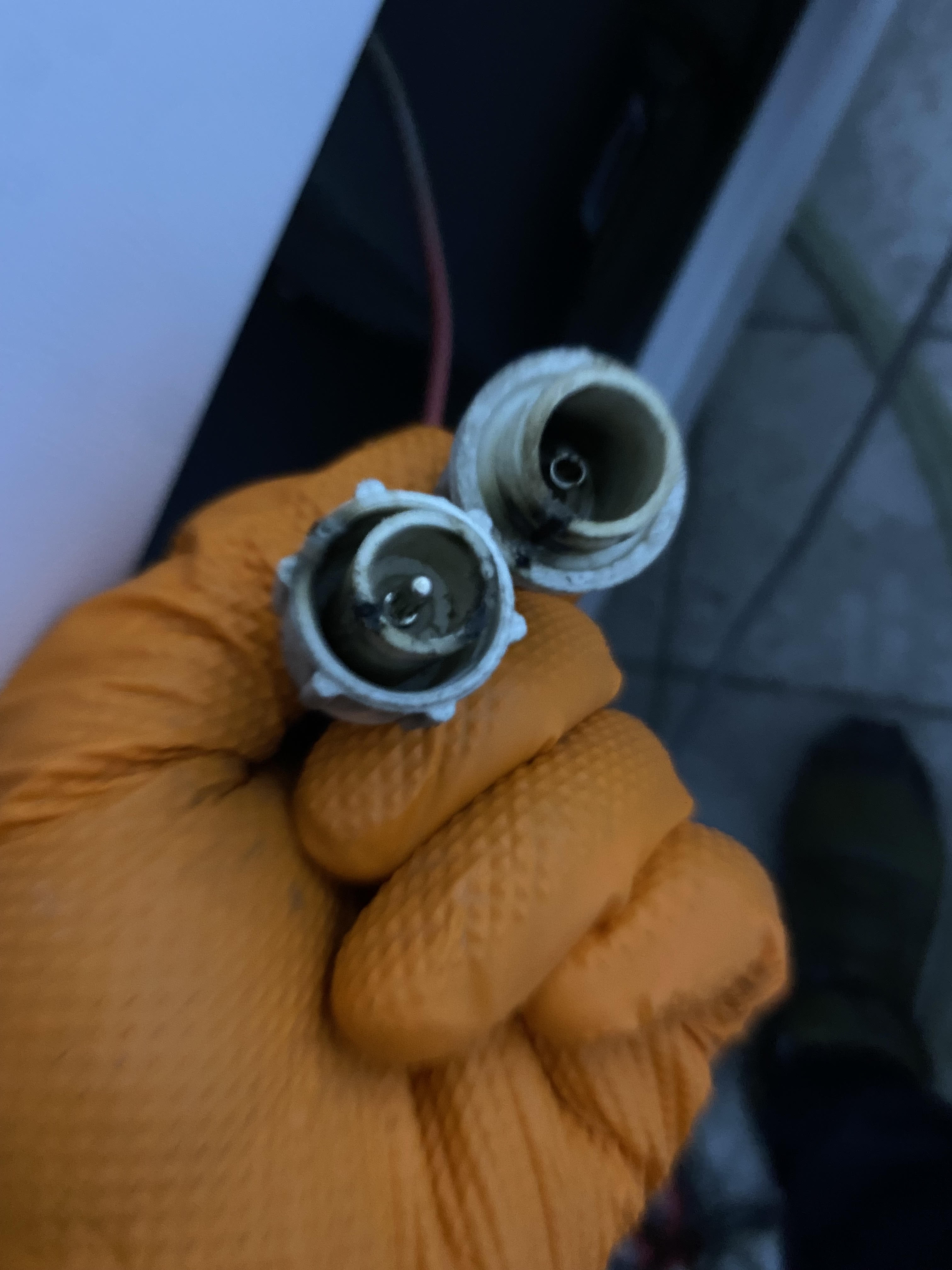

- Posty w temacie: 5
- Posty: 16
- Rejestracja: 18 mar 2018, 12:51
Re: Laser CO2 130x90 dziwne zachowanie zasilacza
...i w końcu coś się wydarzyło
ploter pracował na połowie mocy w miare ok, do dzisiejszego wieczoru...
tuba przestała dostawać prąd czyli laser przestał ciąć, a z głównej wtyczce robi się
bardzoooo głośne zwarcie. Chodzi o tą wtyczkę na zasilaniu do tuby, możliwe
że się przepaliła tuba wewnątrz i odwrócone zostały bieguny ? ewidentnie robi się
zwara na wtyczce zasilającej, widać i i słychać... wtyczka czyszczona itp.. fotka niżej
- Posty w temacie: 3
- Posty: 695
- Rejestracja: 06 lis 2010, 10:26
- Lokalizacja: Miasteczko
Człowiek pisze i pisze i pisze, tłumaczy a ten dalej swoje. "Bieguny odwrócone zostały."
W głowie masz poodwracane bieguny.
Jak ci tłumaczę że energia dostarczone do lasera nie może się wydostać w postaci promieniowania tylko krąży w środku bo laser już się kończy to postaraj sie wreszcie zrozumieć co sie mówi.
