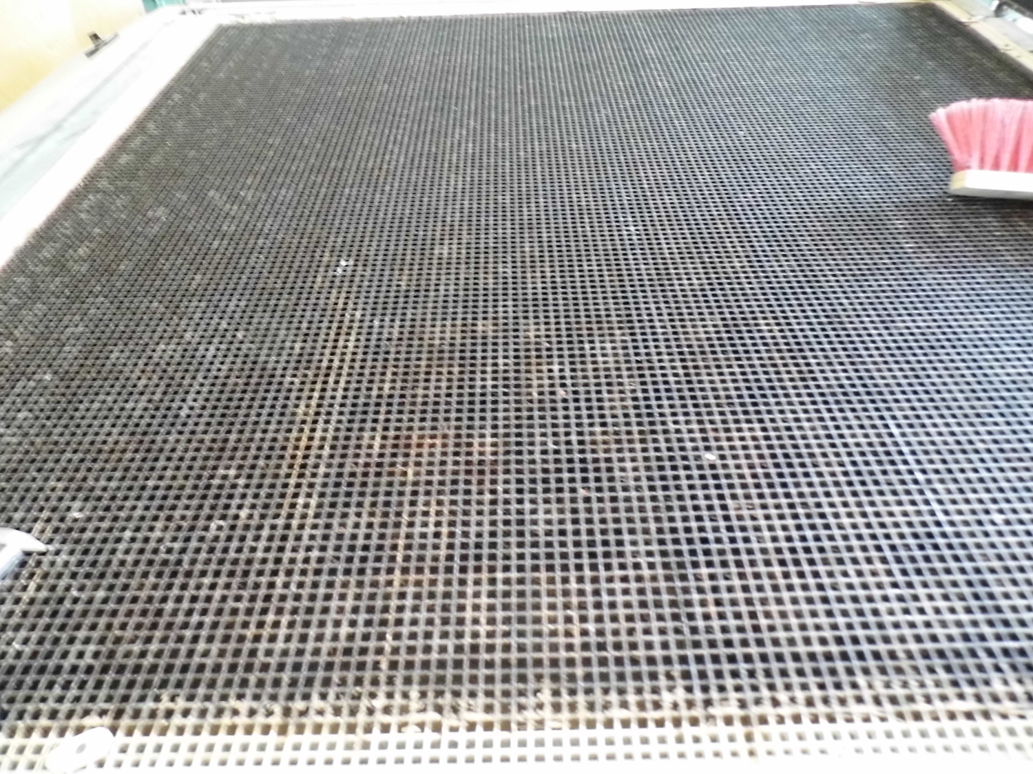

Witam, chcę zmienić w swoim ploterze laserowym stół do cięcia i chętnie kupiłbym plaster miodu ale stalowy a nie aluminiowy których jest dużo. Czy ktoś z Was wie gdzie mogę kupić taki plaster lub jaka firma zrobi go na wymiar?

Dzięki za linka, sprawdziłem, zadzwoniłem i pogadałem. Stalowych nie robią mimo że mają info na stronie że robią.
Skusiłem sie na aluminiowy ale niestety kicha, wymiary inne niż podane w projekcie i generalnie jako plaster do maszyny się nie nadaje, więc odsyłam i szukam dalej.
Może jakieś inne rozwiązania będą ok zamiast typowego plastra miodu? Kiedyś szukałem stalowych kratownic ale niestety minimalne metry do zamówienia są bardzo duże.

Jaką chcesz rozmiarówkę mam 160x160cm używany

Potrzebuję dokładnie w rozmiarze 519x307mm.
To stalowa kratownica? Jakie duże ma oczka?

Tak; oczko to chyba 1,5x1,5cm robiona na zamówienie.
Za ciężka żeby zwlec samemu z maszyny. Zamówiłem potem w tej samej firmie 2 połówki z większymi oczkami...
Spieprzyli je i nie są równe :/
Ta jest równa u bez zarzutów. Tylko duża i kosztowała chyba 1700zł.

Gdzie kupiłeś taką kratownicę? Rozmiar oczek jest dla mnie niestety za duży :/ Potrzebuję z oczkami na max 1cm.

To było na zamówienie robione. Mniejszych chyba nie zrobią.
