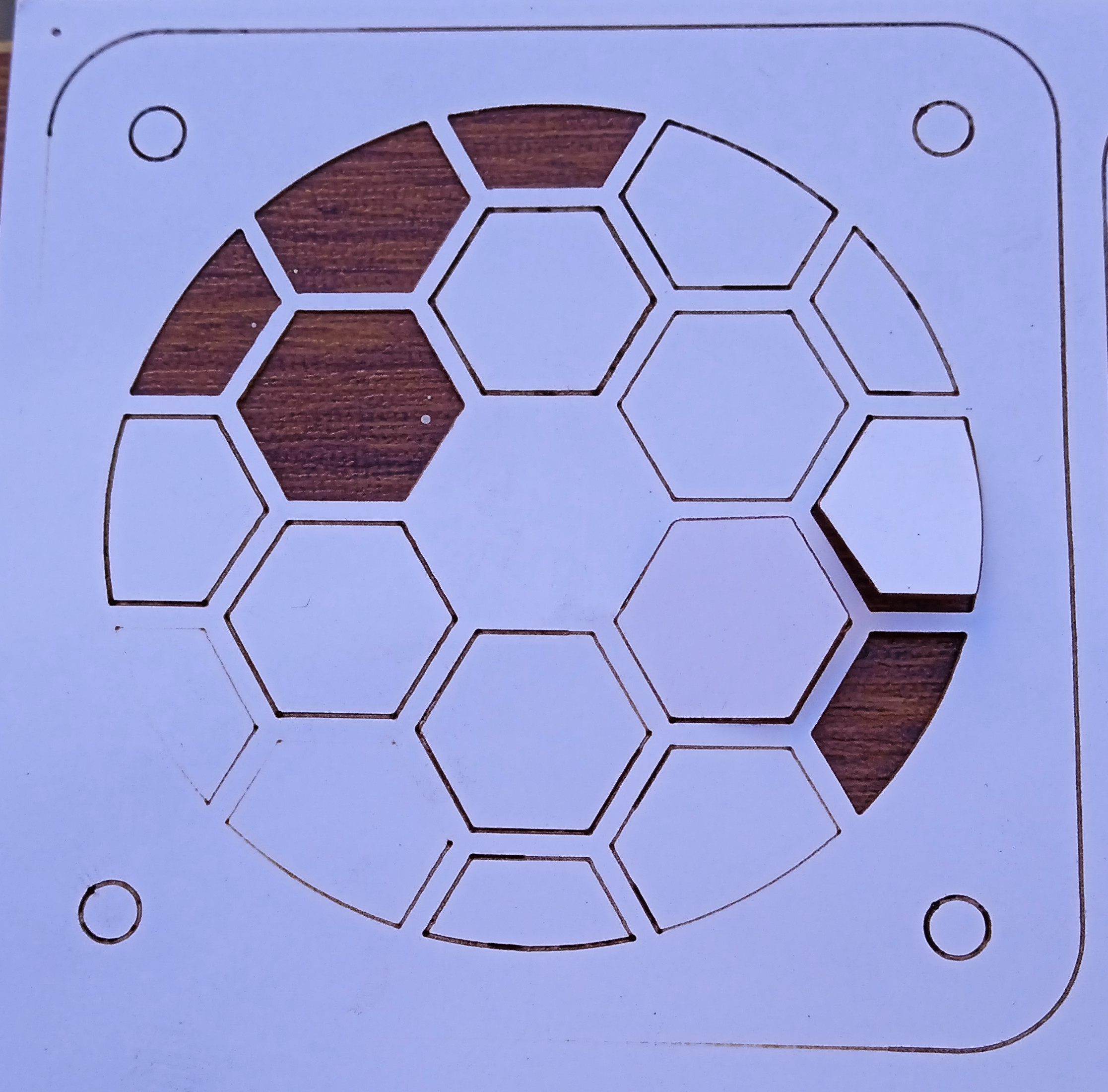

W dxf2gcode ustawiłem F2000 i S600, (mam własny postprocesor, który zamienia posuw w zetce na moc lasera), co powinno być wartościami dobrymi dla kartonu 130g...
Wyszło takie cudo:
Jak widać, najpierw cięło właściwie, znaczy się na wylot, ale wraz z postępem pracy coraz gorzej, zasilacz zaczął rzęzić, a moc spadała, choć w g-kodzie nie było ku temu podstaw...
Myślałem że trafi mnie szlag...
Zmieniłem F600 na F800, co niby nie powinno być wielką różnicą (F1000=100%) i stał się cud - laser zaczął działać jak powinien i dostałem potrzebny mi szablon...

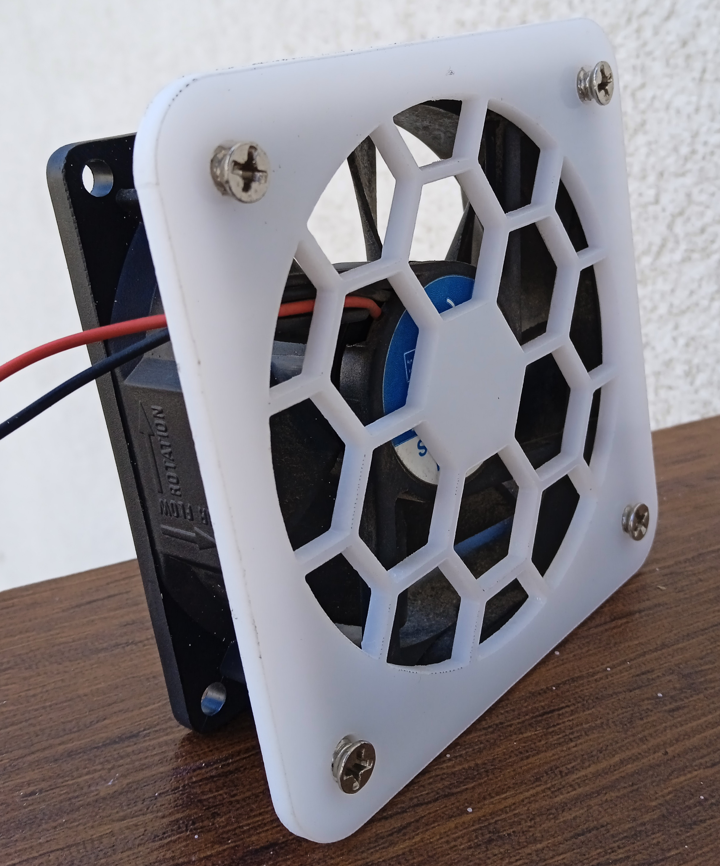

Po zmianie F2000 na F100 pięknie wyciął maskownicę z mlecznej pleksi ≠3 mm:
Wszystko było wycięte idealnie i dało się rozdzielić bez żadnych narzędzi...
