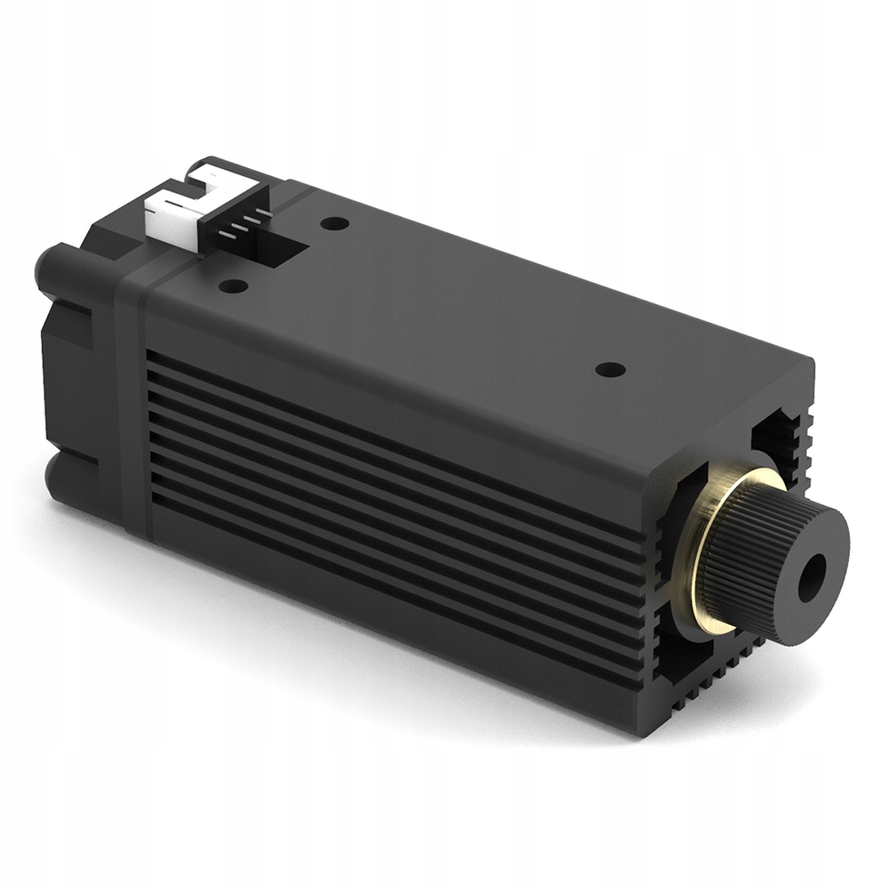

Zainspirowany filmami na youtube postanowiłem zbudować grawer laserowy CNC.
Chciałbym zrobić stalową kostkę do gry z grawerem oczek, i czytałem sprzeczne informacje odnośnie głowic laserowych.
Na jednej stronie widnieje oferta głowicy 6W/450 nm, w opisie przedstawiona możliwość grawerowania w stali ~2500pln
Jednak na innej stronie głowica laserowa 7W/450nm nie ma możliwości grawerunku w stali ~180pln
Chciałbym zapytać jaka jest różnica między tymi dwoma głowicami (oczywiście pomijając cenę)

Z racji braku możliwości wstawienia odnośnika do allegro wrzucam opis i specyfikację głowicy
Kod: Zaznacz cały
Główne zastosowania: grawerowanie metalu, głębokie grawerowanie, proste cięcie itp. Obsługuje grawerowanie
metalu, w tym tlenek glinu i inne materiały nieodblaskowe, grawerowanie głębokie, grawerowanie z dużą prędkością, rysowanie kodu G, cięcie papieru, cięcie drewna (<2 mm ).
Obsługiwane materiały do ​​grawerowania: drewno, szary papier, skóra, bambus, czerniejące tworzywa sztuczne, guma, tlenek glinu itp.
Nie działa na stal nierdzewną, stop, szkło i niektóre materiały odblaskowe.
Dane techniczne:
Materiał: miedź + aluminium
Barwa światła: niebieska
Moc: 7000 mW
Długość fali: 450 nm
Moc wejściowa: ok. 12V 750mA (bez mocy wentylatora)
Wyjściowa moc optyczna: 2,5 W.
PWM: 50 kHz-20 kHz / 3,3 V-12V
Czujnik temperatury: tak
Najlepszy zakres ostrości: 0 mm-50 mm (zalecane 0-10 mm)
Maksymalna grubość cięcia: 3 mm (średnica światła: <0,15 mm)
Minimalna średnica ostrości: 0,01 mm (zalecany zakres ostrości <10 mm)
Pozycja jazdy: Wbudowana
Czy moc można regulować: PWM można regulować
Ochrona napędu: ochrona przeciwprzepięciowa, ochrona przepięciowa
Długość linii: 300 mm
Długość linii Materiał: Silikon sportowy
Metoda instalacji linii sterującej: wtykowa
Specyfikacja interfejsu: 4-pinowy PH2.0 (czerwony: 12V, czarny: GND, żółty: PWM, zielony: sygnał temperatury)
Rozmiar grzejnika: 30 * 60 mm
Rozmiar wentylatora: 30 * 10 mm
Prędkość wentylatora: 10000 obr./min
Kontrolowana temperatura: poniżej 60 stopni Celsjusza
Zakres ostrości: 5 ~ 50 mm (najlepsza ostrość: 10 mm od wyjścia światła)
Rozmiar produktu: ok. 85 * 30 * 30 mm / 3,35 * 1,18 * 1,18 cala

Takie lasery nie grawerują metalu.
Stal nierdzewna ma kiepską przewodność cieplną, więc udaje się tak nagrzać powierzchnię, że się utlenia i zmienia kolor.
Są też chemikalia, które zwiększają ten efekt.
Ale grawerowaniem to tego nazwać nie można.
Natomiast większość metali da się polakierować, miejscowo wypalić laserem lakier, a następnie wytrawić chemicznie.

Botland ma moc optyczną 6W, a na allegro 2.5W.
Ten PLHD jest produkowany w Polsce (jako urządzenie).
Faktycznie, nawet na to nie patrzyłem.
Co do zasady, to Chińczycy potrafią podawać zarówno moc optyczną jak i moc zasilania, czyli może się okazać że "laser 7W' i "laser 30W" to jest to samo urządzenie, albo że z dwóch laserów "7W" jeden ma moc optyczną trzy razy mniejszą od drugiego.
Spore zamieszanie to powoduje.
Natomiast są chińskie lasery o mocy optycznej 7W i cenie rzędu 400 PLN.

Tak jak mówisz - starałem się kiedyś zweryfikować lasery z aliexp pod względem grawerowania i doszedłem do wniosku, że można dodać dodatkowy rezystor dużej mocy przy zasilaczu - ergo taki laser może pożerać i 50W, co spowoduje że będzie się sprzedawać jak ciepłe bułeczki pomimo, że mocy optycznej będzie tyle co w szczoteczce do zębów ;)

Jeżeli mowa o wytrawieniu stali, to ten tani laser da sobie radę z lakierem?

Ten o mocy optycznej 6-7 W pali lakier bez problemu, szczególnie czarny.
