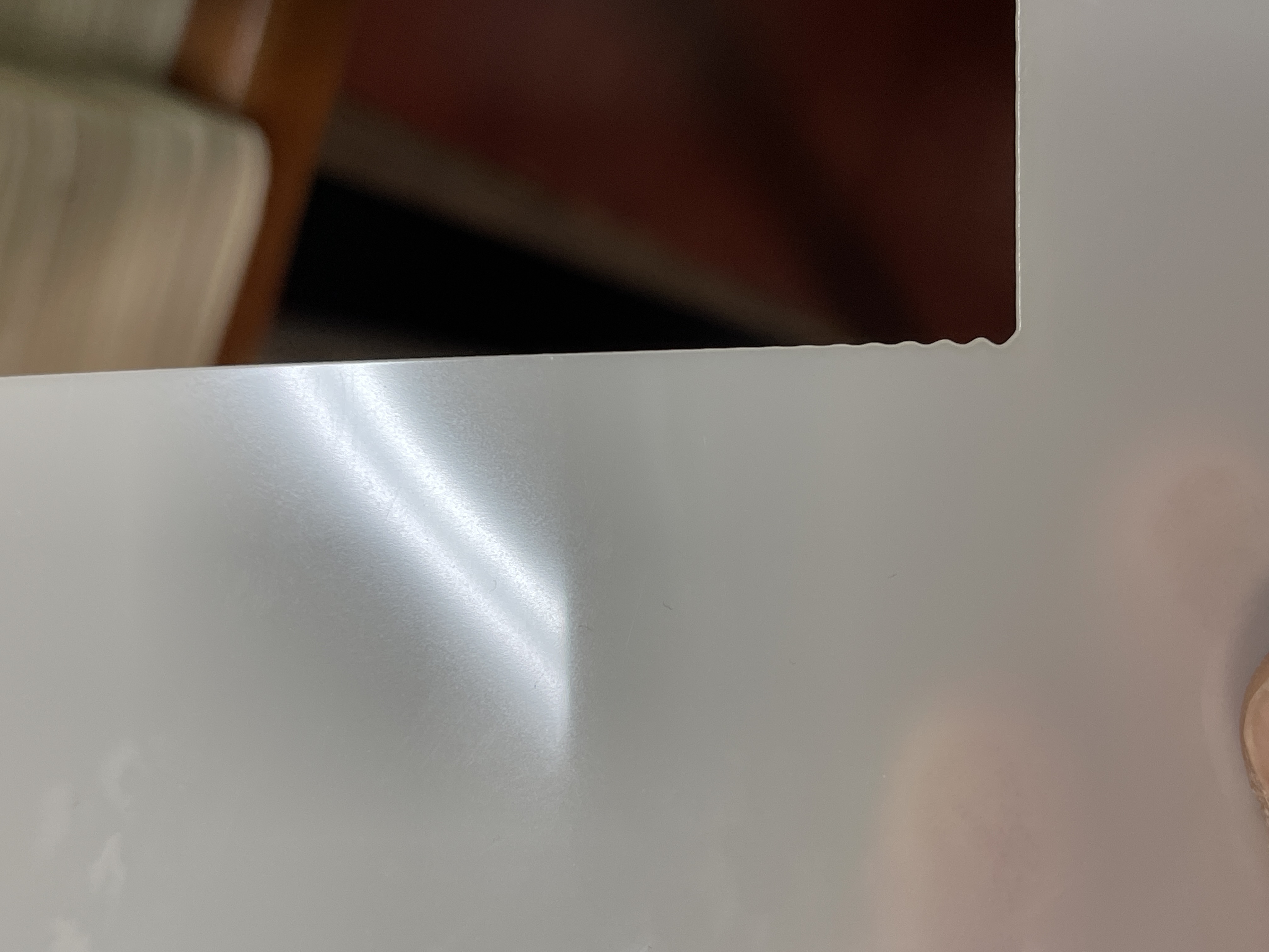

Witam, laser wycina mi źle prostokąty, tak jakby nie wyrabiał, orientuje się ktoś co to może być?

Najpierw była cięta dolna krawędź?
Za szybkie hamowanie i oś wpadła w wibracje. Widać piękną, gasnącą sinusoidę.
To może być cokolwiek, jakieś luźne lusterko albo cała oś. Posprawdzaj sztywność i luzy.
Zmniejsz też prędkość przed zakrętami.

Jakie masz prowadnice? Może być luz na wózkach/rolkach.
