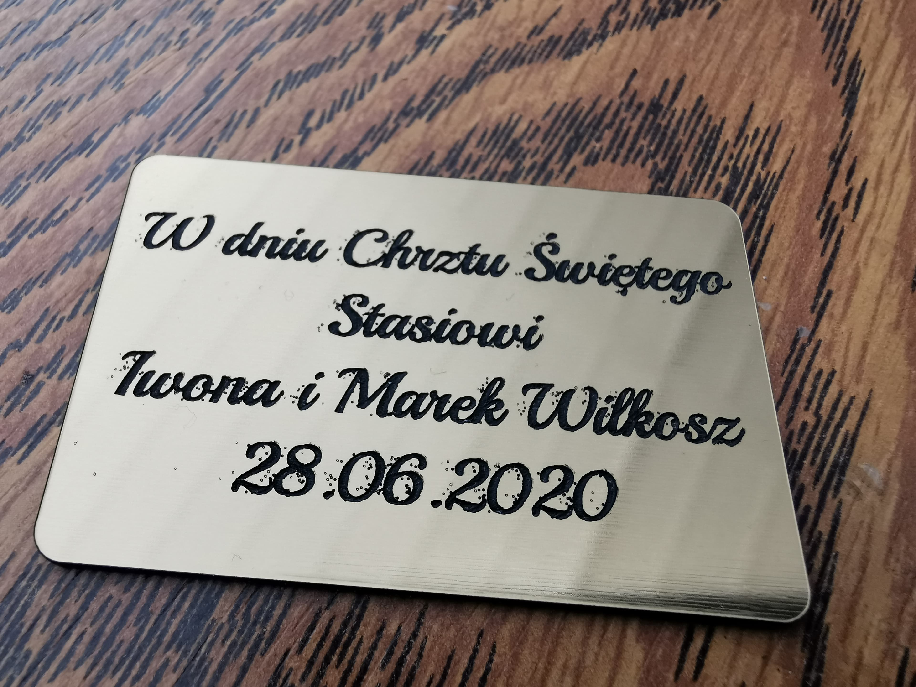

Mam problem ze swoim kilkuletnim chińczykiem 60W.
Podczas grawerowania, rzuca kropkami wiązki tam gdzie nie powinien.
Na sklejce obrazy są mniej ostre niż kiedyś.
Optyka w super stanie i czyściutka, tuba też nie ma jakiegoś wielkiego przebiegu.
Ma ktoś pomysł o co może chodzić?
(użyte parametry to: moc 24%, predkosc 500, grawerowanie tylko w jedna strone, interwaly 0.05mm)
Z gory bardzo dziekuje za pomoc.
