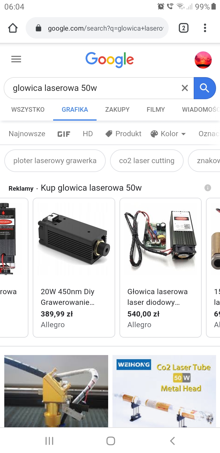

Witam, czy ktos moglby mi polecic jakas glowice laserowa do ciecia sklejki max 6 mm ? Czy musi to byc tuba ? Czy taki ploter laserowy mozna sterowac z macha lub linuxcnc czy jakiegos innego?

Czy takoe cos przetnie mi sklejke 6 mm?

Napisz, co udało ci się tym przeciąć i jest na tyle "czyste" by po sklejeniu klejem do drewna nie rozpadło się po 4 dniach.

Wręcz odwrotnie. Mało kto eksperymentuje z drogimi jednorazowymi zabawkami i najprawdopodobniej nikt z forum nie próbował przeciąć sklejki 6mm laserem diodowym za kilkaset złotych. Myślę, że do rzędu cen kilku tysięcy dolarów jest to niemożliwe, ale postęp w technologii ma miejsce.

Znajdą się tacy co poeksperymentują spróbować można. Akurat ten z fotki niby ma 20W ale to może być chińskie 20W (tak jak w kolumnach :mrgreen: ) czyli w impulsie to może i tyle wyciągnie ale przy pracy ciągłej pewnie znacząco mniej. Także trochę masochizmu i powinno się udać :wink: :mrgreen: ale jaka będzie jakość ......?

Wiec wystarczy tuba CO2 za 2 tys ?

Tuba, zasilacz WN, sterownik, napędy układ jezdny, opuszczany stół, karetka itd itd... Nie prościej kupić gotowa maszynkę?

Mam 15w diode. Paliłem sklejkę 3mm. Szybki posuw i za 20 razem przepaliło. Przy próbach palenia na raz strasznie niszczyło krawedzie.
