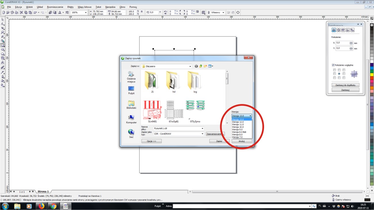

Piszę tu jako początkująca osoba zaczynająca przygodę z laserem.
Mam pytanie bo zakupiłem do nauki laser Velocity 50w.
Dostałem wraz z laserem cały osprzęt oraz oprogramowanie. Po instalacji programu CorelLaser ver.2013 (dołaczony do lasera)wymagało abym mógł nałożyć nakładkę na CorelDraw zmuszony zostałem do instalacji Corela ver.11
Pierwsze swoje projekty zrobiłem na Corel'u 2019 i mam problem teraz aby odczytać je na starszej wersji corela, pomimo tego ze moje prace zapisane sa w formacie . cdr.
Moje pytanie jest takie czy jest jakas możliwość aby program CorelLaser zintegrować z nowym CorelDraw abym mógł swoje prace przenieść w końcu na laser? Lub sposób aby wersja 11 czytała mi pliki nowo powstałe.
dziękuje za pomoc.

To nie ma znaczenia, że zapisałeś jako CDR. Niestety jak zazwyczaj bywa to nowa wersja programu będzie czytała pliki powstałe w starszej nie na odwrót.
Jedyne rozwiązanie to pracę stworzoną w nowszej wersji zapisać do wymaganej wersji programu.

Pracowałeś w Corelcu i nie wiesz jak trzeba zapisywać żeby starsza wersja odczytała?

Masz wersję 2019. Zapewne (bo nie mam tej konkretnej) - przy zapisywaniu w niej pliku wybierasz w jakiej (kompatybilnej/starej) wersji możesz zapisać ten plik. Przykładowo - zapisując pliki x X4 (2014) bez problemu mogę wybrać zapis do Corel 7 ( z lat 90-tych ubiegłego wieku).

Tylko przyszło mi tutaj jeszcze jedno zasadnicze pytanie jakie są ograniczenia zapisu w 2019.
Np. Corel X7 maksymalnie może zapisać do wersji 11
Corel X5 zapisuje maksymalnie do wersji 9
Rozwiązaniem może być zapis do formatu WMF
