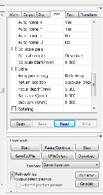

Post napisał: LTofik » 10 kwie 2017, 08:26
abyss pisze:To rodzina tanich laserów od producenta Liaocheng http://www.companiess.com/liaocheng_fin ... 80497.html http://www.honqon.cn/en/100# (nie sugerujcie się nazwami modeli na stronie) - Te nieco większe modele są zwykle czarno-czerwone (KH-9060 i KH-7050 zwany popularnie x700 clone) mniejsze KH-6040 - niebieskie. Na 99% sterownik Ruida który umożliwia częściową kompensację problemu - i pisałem o tym na 1 stronie wątku, niestety autor nie wspomniał czy zmieniał ustawienia backlash tak jak zasugerowałem.
Nie zmieniałem tego parametru, nie wiem czemu ale jakoś przeoczyłem / zapomniałem o Twojej radzie.
Czy dobrze rozumiem, że mam to zrobić w następujący sposób?
1)Maszyna podpięta do komputera.
2)Otwieram program RDWorksV8, i wczytuje do niego plik który chcę wyciąć / grawerować
3)W zakładce USER zmieniam parameter backlash na 0,35 i wciskam write oraz read - co spowoduje przesłanie informacji na maszyne.
4)Dopiero teraz zaczynam ciąc/ grawerować
I tak za każdym razem czy raz wprowadzona komenda pozostanie wgrana w maszynie?

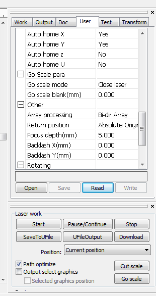

LTofik pisze: Czy dobrze rozumiem, że mam to zrobić w następujący sposób? [...]
Robisz to raz, to zmiana parametru w maszynie. Jeżeli 0.35 nie będzie pasowało to próbuj ustawić nieznacznie inne parametry.
Konkretnego pliku do cięcia nie musisz wczytywać.
W punkcie 3) napisałeś źle - i kolejność operacji jest ważna. Robisz kolejno:
a) "Read" (wczytuje z maszyny, pojawi się pasek postępu - leci szybko)
b) wpisujesz 0.35 w odpowiednie pole
c) Zapisujesz do maszyny przez "Write".
Jeżeli nie wczytasz pliku przez "Read", to NIE prześlesz poprawnie konfiguracji do maszyny przez "Write" - i nie będzie żadnego komunikatu, że coś nie tak.
