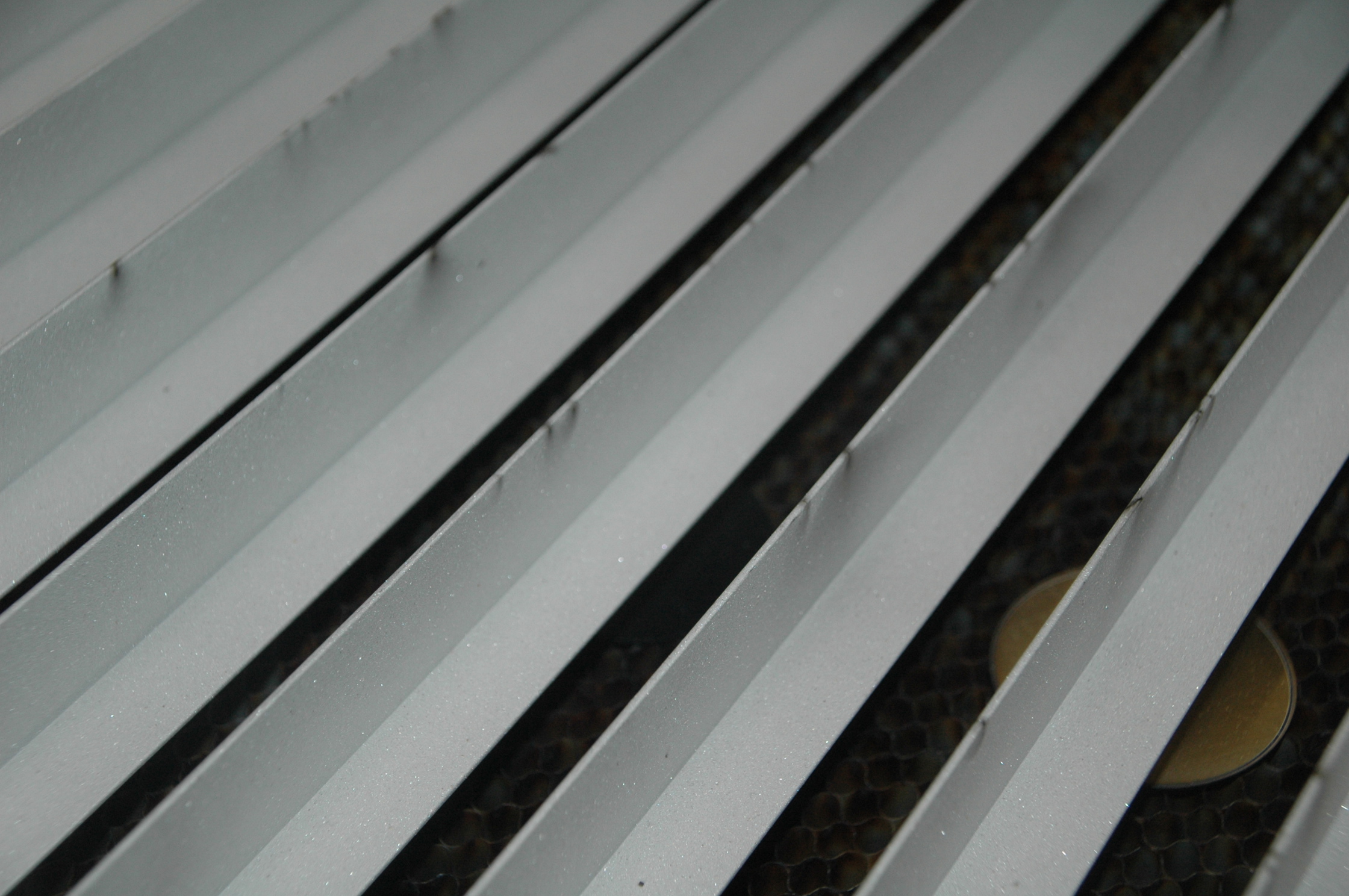

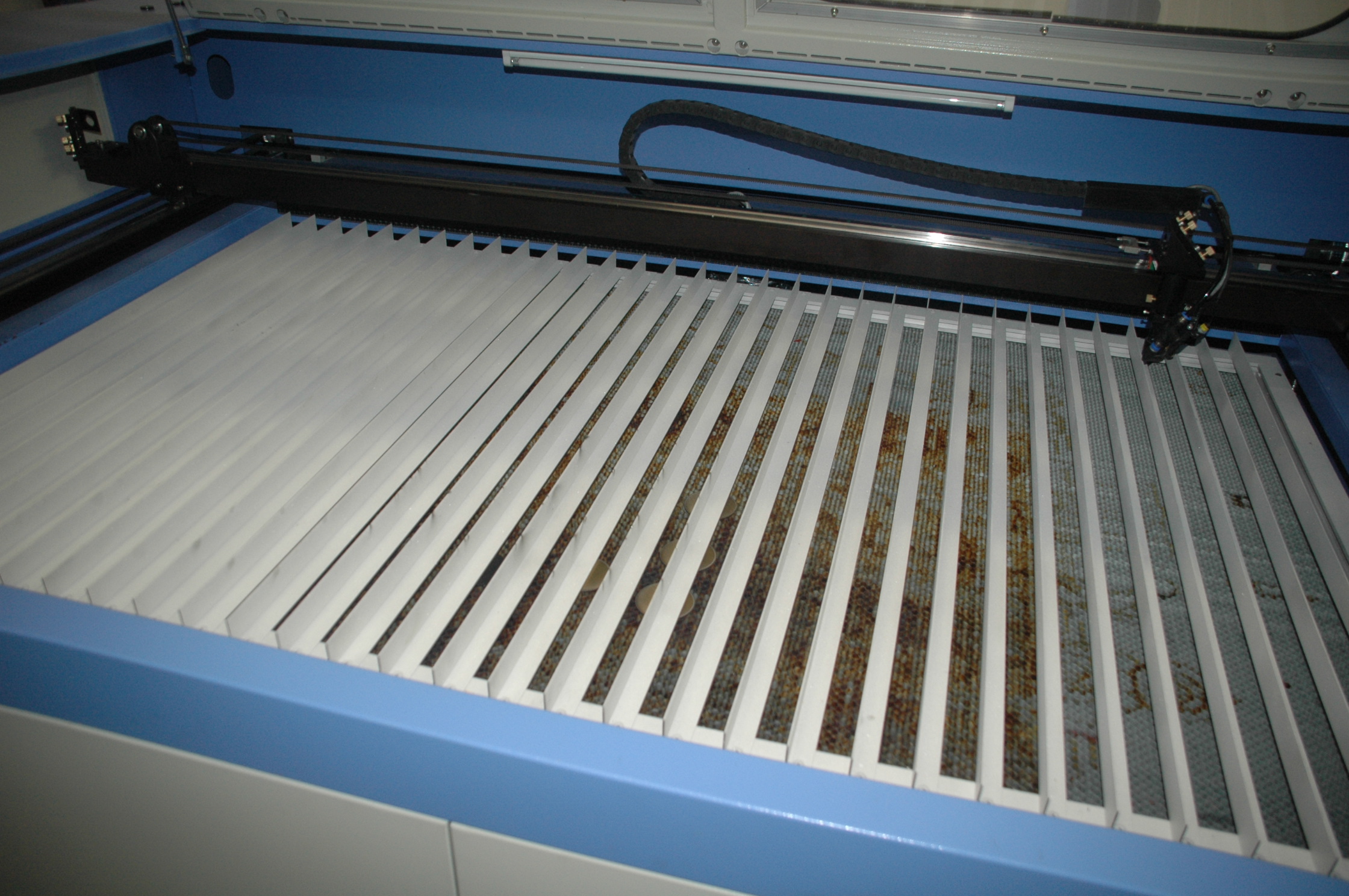

tak pytałem o taką usługę i już mam to zamontowane i już się nie bawię z plastrem miodu tnę głównie sklejkę która jak wiecie trochę się smoli a po zastosowaniu kratownicy ten problem całkowicie został zniwelowany. Samo czyszczenie takiego stołu jest bez porównania lepsze od plastra miodu całość myje w ciepłej wodzie po czym ponownie składam . Zamówiłem elementy ze stali 2mm żeby całość była bardziej wytrzymała całość kosztowała mnie 390 zł na laser o stole 50x30 jeszcze to po testuje i zamieszczę zdjęcia jak to wygląda po złożeniu

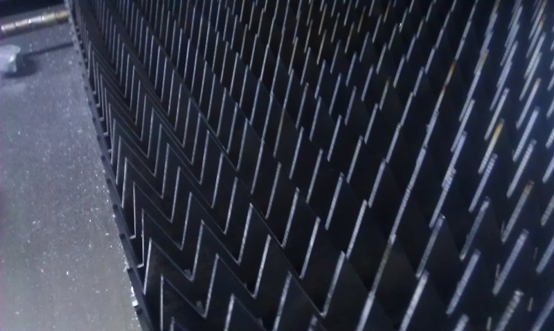

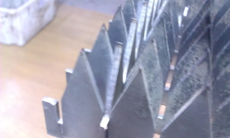

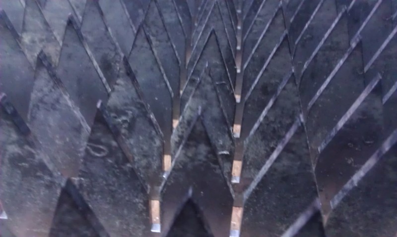

Przetestowałem to i się nie sprawdza. Im mniejszy punkt styczności z materiałem tym lepiej u mnie kolce na których trzyma się materiał mają 2 cm punkt styczności jest bardzo mały, przez to że tnę dość małe elementy na 1 cm mam 4 kolce.
Teraz testuje co jest widoczne na zdjęciach, z elementów które zamówiłem do jednego stołu mam 2 stoły jeden zdobiłem z pionowych elementów drugi z poziomych i usztywniłem w trzech miejscach takie rozwiązanie też się sprawdza tylko jest jeden mały minus takiego rozwiązania że mniejsze elementy wpadają wewnątrz kratownicy i trochę źle się je wyciąga.

Wracam do tematu stołu bo ostatecznie jestem bardzo zadowolony i zaczynam robić do drugiej maszyny. Zleciłem wytoczenie wyższych kolców i o mniejszej średnicy, tak aby wiązka nie odbijała się od postawy kolca. Mimo wszystko w drugim stole też będę gwintować otwory, bo ostatnio jak ciąłem i grawerowałem sklejkę to mogłem spokojnie kolce wykręcić i wkręcić w to miejsce śrubę z łapą, która dociskała krzywą sklejkę do poziomu. A nawet jak nie używam łapek to w miejsce kolców wkręcam 3 śruby jako odboje pozycjonujące formatkę. Super sprawa jak trzeba wyciąć kilkaset elementów. Zdjęcia prawdopodobnie wrzucę w przeciągu 2 tygodni.
PS. Kolce zagęszczam dwukrotnie. Trochę kasy pójdzie.
PS2. Ostatnio też go myłem bo był paskudnie zabrudzony. Świetnie zdał egzamin preparat do czyszczenia felg aluminiowych.
