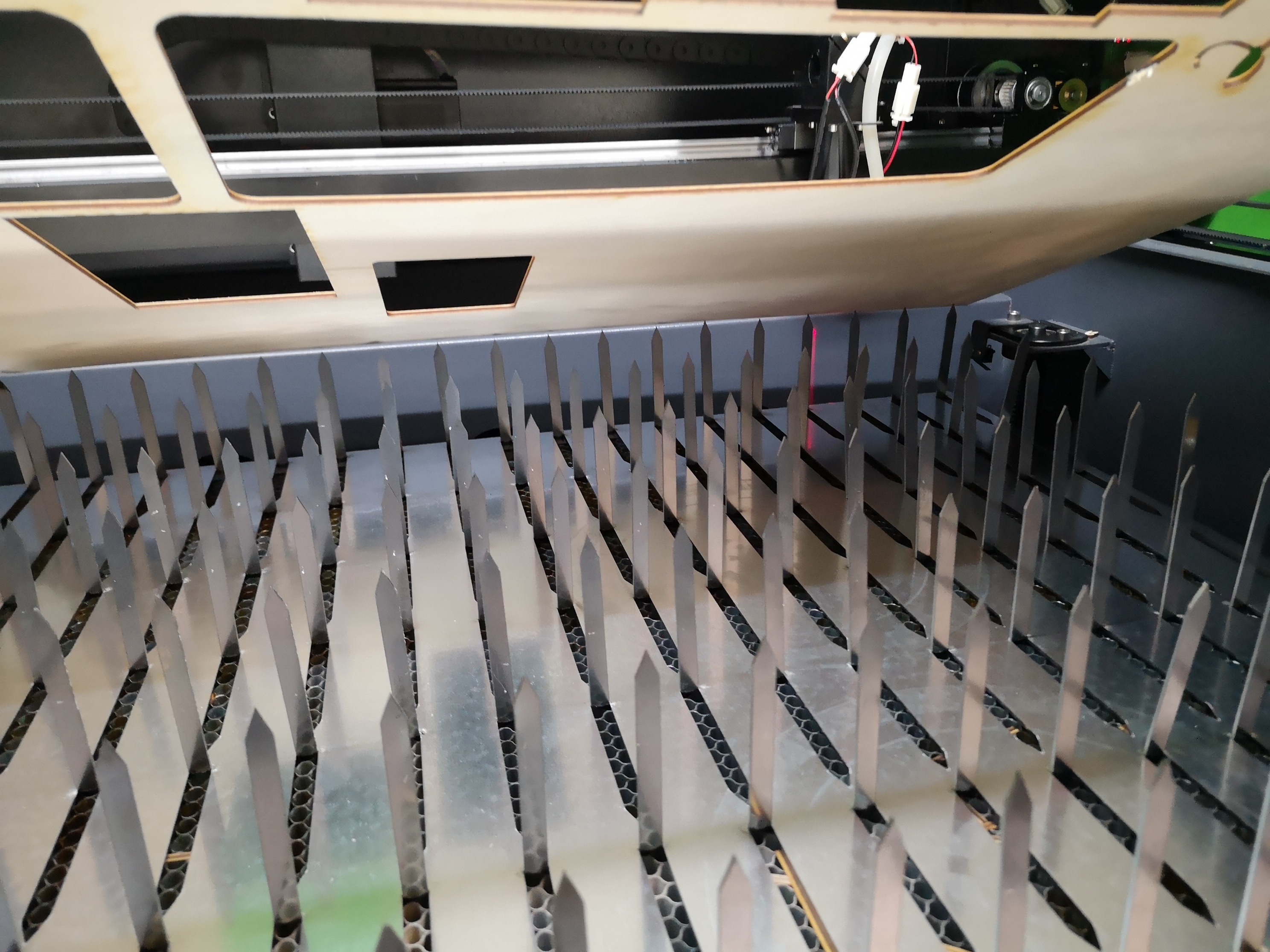

Post napisał: Pon » 15 lis 2019, 05:34
Ja Taki stol sobie sprawilem, szybka i dobra opcjia.
LTofik
Posty: 318
Rejestracja: 05 mar 2017, 23:57
Lokalizacja: ziemia
Re: Stół nożowy do lasera co2 100W
#48
Post napisał: LTofik » 15 lis 2019, 06:57

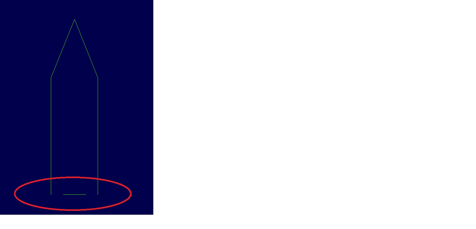

Blacha wycieta i pozaginane kolce?
Jaka to grubość, jak dokładnością tego stołu - tj czy wszystkie kolce są identycznej wysokości? Bo jeśli każdy był zginany z osobna to możliwe że nie są identyczne się mogą pojawić się problemy z gubię iem ogniskowej.
Jaki był koszt tego patentu?
Pon
Posty: 45
Rejestracja: 29 kwie 2011, 15:19
Lokalizacja: Austria
#49
Post napisał: Pon » 15 lis 2019, 07:22
Tak wszystkie sa tej samej wysokosci, u podstawy jest naciecie wiec pozginalo sie to wszystko idealnie w tym samym miejscu. A blacha to zaroodporna, 1.5 mm. O koszt mnie nie pytaj, zajmuje sie zawodowo obrobka metalu, wiec wyciolem na 'lewo' a ploter Co2 mam hobbystycznie ( dorabianie na boku ).
