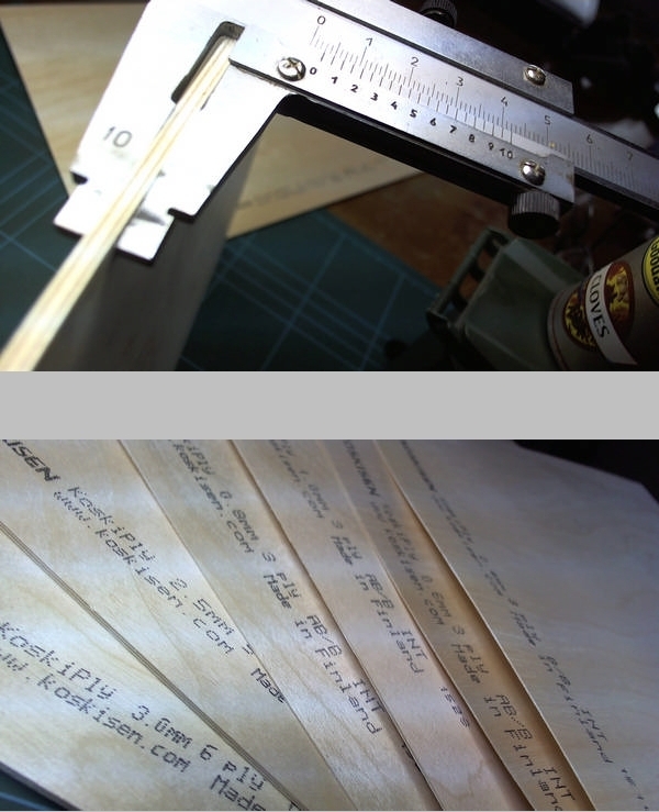

raiden25 pisze: - grubość faktycznie 3mm a nie 2,5 lub 3,5mm
- prosta przynajmniej w małych kawałkach 30x30 lub 30x40
- najlepsza jakość drewna, bez zadziorów i konieczności szlifowania, czytałem że jakość jedna z lepszych to chyba B/B a inni piszą 2/2 - czy to to samo?
- drewno jak najjaśniejsze
1 zapomnij o takiej precyzji
2 najmniejszy to 1500x1500 mm
3 jest A/A ale nie kalkuluje się finansowo i musisz zamówić paletę
4 tylko brzoza i różnie z tym bywa
5 dla każdego dostawcy twoje oczekiwania są kosmiczne a zapotrzebowanie nieopłacalne, chyba że zamówisz i kupisz kilka tysięcy metrów kwadratowych takiej sklejki to może zrobią wg oczekiwań.

Te koskisen'y o których wspominałem są "blisko" deklarowanego rozmiaru. Wszystko dostałem w niewielkich próbkach, nie są to materiały zakupione w większej ilości.
Pomiar suwmiarką "analogową" - jak widać na zdjęciu. Niestety ciężko to sfotografować na szybko, ale widać mniej-więcej jak to wygląda - mam nadzieję, że się przyda.
4 mm miało 3.9 mm
3 mm to nieomal idealnie równo 3 mm
2.5 mm to około 2.3-2.4 mm
1 mm to 0.8-0.9 mm
0.8 mm ma 0.7 mm w rzeczywistości
0.6 mm około 0.4-0.5 mm
0.4 mm ma 0.3 mm
Czyli nie jest idealnie - ale przy takich grubościach i tak bardzo ładnie.
P.S. - cenę zgaduję wg. innych postów, jeszcze jej nie sprawdziłem, być może jest niższa niż myślę.

Sklejka wygląda na wodoodporną (ciemny klej - żywica fenolowo-formaldehydowa) - taką sklejkę tnie się o wiele trudniej, niż suchotrwałą (z jasnym, mocznikowo-formaldehydowym klejem).
