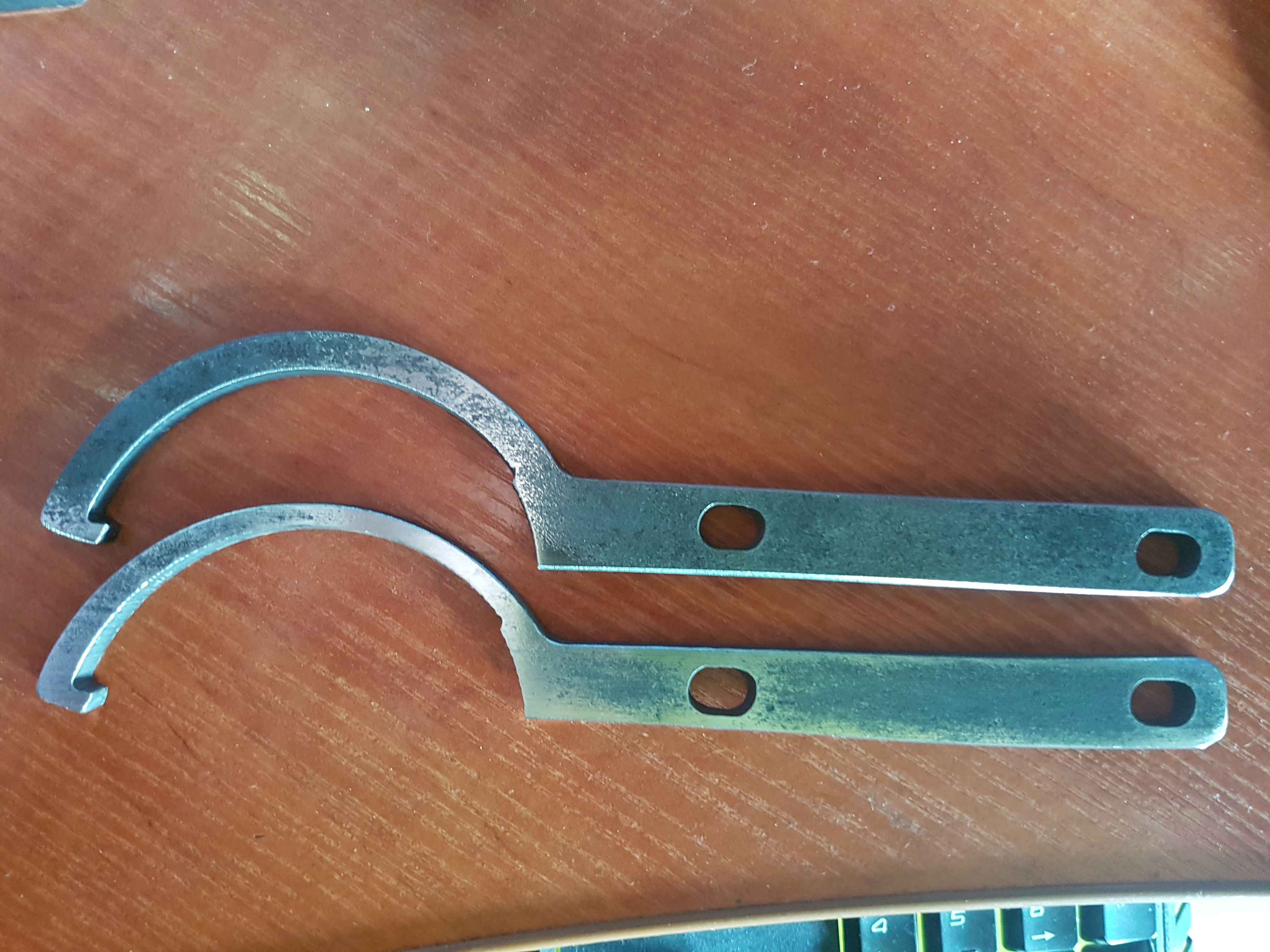

Wycinam takie detale po 2 szt na raz , od czasu do czasu jeden z detali wychodzi ewidentnie nie trzymający wymiarów.Na foto widać , ze element półokrągły jest wyraźnie węższy a dłuższe boki rękojeści nie są równoległe. Innym razem element półokrągły jest wyraźnie grubszy. Parametry , materiał cały czas ten sam . Dlaczego się tak dzieje ?

Widac ze material plywa .. dwa elementy sa ok bo i odpad trzyma sie a na dole material sie przemieścil mozna zastosowac mikro mostek na końcu detalu .
W sensie , ze pod wpływem temperatury się odkształca :?:

Tak jak masz mozliwosc daj mikromostek

Co to jest mikromostek :shock:

Post napisał: bartuss1 » 28 maja 2020, 21:44
taki niedopalony element o dlugosci paru mm
