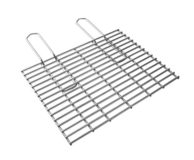

Dzien dobry dziewczynki i chlopcy :) Teskniliscie? :)
Z CNC w zasadzie juz wysiadlem, maszyny sprzedane etc
Ale jak to w zyciu bywa cos kombinuje nowego i wykombinowalem ze
potrzebowalbym ruszty jak do grila powiedzmy takie jak ten:
Nie dokladnie takie, ale to nie wazne - potrzebuje kratownice z INOX
do kontaktu z zywnoscia.
Grubosc pretow od powiedzmy 2mm to 4-5mm.
I tu prosba o porade - czy myslec o zgrzewaniu czy spawaniu?
Spawac nigdy nie spawalem, czy kupujac odpowiedni sprzet latwo sie tego naucze?
A moze zgrzew bedzie wystarczajaco dobry i nie zawracac sobie glowy spawaniem?
Jak sadzicie?
Zgrzewarka z pewnoscia tansza i latwiejsza w obsludze, mozna by sie nawet pokusic
o zCNCowanie procesu... Spawanie to raczej reczna robota i wymaga umiejetnosci,
ktorych nie posiadam...
Licze na podpowiedz osob z doswiadczeniem w laczeniu pretow / drutow z nierdzewki...
Z gory dzieki :)

Ja wybrał bym zgrzewanie bo
- nierdzewka zgrzewa się bardzo dobrze nie wiem czy wszystkie gatunki
- wprowadzasz mniej ciepła niż przy spawaniu nie będzie krzywić drutów itp
- połączenie jest szczelne bez zakamarków czyli nie gromadzi się brud
- estetyka, połączenia praktycznie nie widać
- łatwość

Co jakiś czas wykonuję coś podobnego ale z drutu 5mm.
Ja to robię w ten sposób, że drut na drucie - zgrzewanie, drut czołowo do druta - spawanie
Drut po prostu kupuję w hurtowni i nie wnikałem w gatunek - nie było potrzeby.
Przy zgrzewaniu nie krzywi tak drutów oraz praktycznie nie ma żadnej obróbki mechanicznej po.

robilem kiedys w firmie produkujacej rozne suszarki do garow, polki, kosze do szafek itd, polecam zgrzewanie, bez doswiadczenia w spawaniu ciezko spawac druciki, sam probowalem a plotow kilka mam pospawanych.
Zgrzewanie, szybciej, wygodniej, estetyczniej tez bedzie.

zgrzewanie doczołowe niech kolega sprawdzi (zostaje niewielka zgrzelina - krawędź)

Jak zwykle pytanie o ilość, możliwości, kasę , sprzęt itp. ale to sam wiesz lepiej.
Ja miałem problem ze znalezieniem usługi na zwykłą zgrzewarkę punktową. O zgrzewaniu doczołowym chyba w moich okolicach należy zapomnieć. I u mnie ważna rzecz: odbiorca rzucał wyrobem o glebę bo tak sprawdzał wytrzymałość i stąd spawanie do czoła ramki.
Zgrzewanie jest wdzięczne do zautomatyzowania ale to kwestia ilości.
