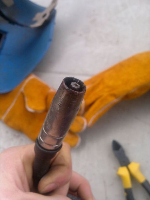

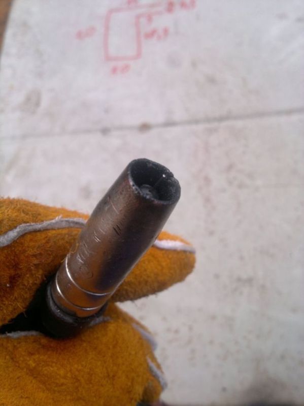

Zmieniłem końcówkę na 0,6mm teraz nawet na mniejszym ustawieniu tzn 3 na 4 penetracja jest ok :grin:
muszę tylko przyszlifować łuskę bo końcówka siedzi teraz dość głęboko w porównaniu do poprzedniej

[ Dodano: 2016-03-21, 17:43 ]
zauważyłem że kiedy ciągnę uchwyt potrafi przerywać łuk ,jak pcham jeziorko jest ok nie przerywa :roll: czym to może być spowodowane?
blacha oczyszczona do białego, nowy zacisk masowy, przewody ok.

Post napisał: InzSpawalnik » 21 mar 2016, 20:21
Wyczysc te koncowke z odpryskow i luske od srodka. Koncowka nie powinna wystawac poza luske, w glab 2-3mm jest ok. Koncowki pradowe sa wyjatkowo wazne, nie tylko srednica zeby odpowiadala pod drut ale rowniez jakos i producent maja niebagatelne znaczenie. Zwroc uwage ze przez miekki material przepuszczasz drut z materialu znacznie twardszego a do tego wysoka temperatura - wlasnie - na trwalosc koncowki ma wplyw wielkosci przeplywu gazu - u Ciebie 8litrow - zwieksz do 12-14 ( standardowo powinno sie stosowac nawet wiecej - 16l/min ) jednym z zadan gazu jest chlodzenie wlasnie tej koncowki. Rowniez zaopatrz sie w specjalne pilniki do czyszczenia koncowki od wewnatrz - zestaw przypomina troche zlozone klucze imbusowe dla roznych srednic - pilniki okragle o srednicach dla roznych srednic koncowek pradowych - bardzo przydatne.
Jeszcze odnosnie koncowek - stosowalismy koncowki wydluzone i waskie i przeszlismy na krotsze bardziej "krepe" te krepe znacznie lepiej pracuja.
Sam podajnik drutu jak mozliwosc to zawies na jakims wysiegniku,. jak wloczysz po ziemi to zaciaga pyl z podlogi i ciagnie go wraz z drutem do samej koncowki - nic pozytecznego.
