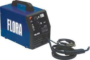

Witam!
Posiadam taką spawarkę
Tak,wiem-bez rewelacji,ale do użytku na działce sie nadaje ;D
Problem polega na tym,że wypalił się włącznik główny (taki pstryczek ;) )
i takiego włącznika nie moge nigdzie dostać,bo ma 6 pinów i jest na 25A!
Czy była by jakaś alternatywa dla tego niedostępnego włącznika?
Pozdrawiam ;)

Pokaż ten włącznik.. jaki ma rozkład pinów ... może jakiś symbol... na pewno jest alternatywa

wyłącznik w tej spawarce nie ma 25A.
On ledwie wytrzymuje 11A. Ma 6 pinów gdyż jest prawdopodobnie podświetlany lub jest to przełącznik bo i takie rozwiązania dawali do tych urządzeń.
Jednak ...
najlepiej , jak jest miejsce kupić wyłacznik obrotowy 20A ( 16A ) w sklepie i zamienić je lub kupisz podobny ale ze stykami 16A

Taki? http://allegro.pl/wlacznik-do-spawarki- ... 90407.html cnccad, dobrze pisze .... Jak sie wypala to faktycznie dać obrotowy na odpowiedni prąd.

Post napisał: *Pablo* » 04 lut 2016, 20:22
Dzięki za odpowiedzi i sugestie.Udało mi się dostać oryginalny włącznik.Jeszcze raz bardzo dziękuje i pozdrawiam ;)
