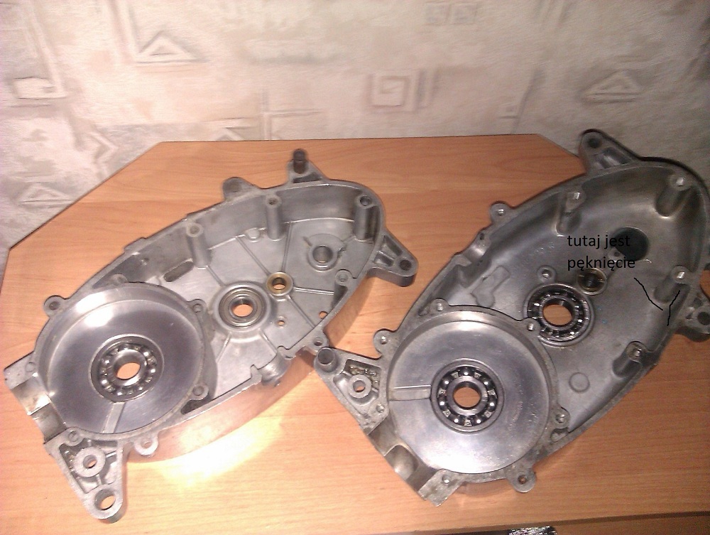

mam taki problem mam pęknięcie w karterze z motoroweru jawy jest on z alu
chciałbym się zapytać czy dałoby się pospawać to elektrodą
ponieważ nie dysponuję inną spawarką
mam zwykłą transformatorową i inwerterową
którą to pospawać i jak przygotować sprzęt i material
i jakie elektrody kupić
z góry dziękuję za pomoc

Nie warto kombinować. Szkoda części i kosztów. Daj to do zrobienia komuś z tig-iem i doświadczeniem w alu. Jak nie znajdziesz wyślij do mnie.

Jak kolega wyżej nie warto cudować lepiej dać pospawać tigiem i mieć spokój migiem też by można ale tigiem lepiej..

Spawanie alu elektrodą jest skomplikowane (testowałem na sobie :mrgreen: )
Zfazować ,odtluścic, zagżać ,spawać prądem stałym, nie wdychać oparów, przykryć kocem termicznym .... W szczlelinie pęknięcia nie może być np. oleju.
Wychodzi jako tako :???:

Miejsca nie są krytyczne, może by spróbować klejem ? Tyle że o porządnym klejeniu też trzeba mieć pojęcie: prawidłowo oczyścić, odtłuścić i wprowadzić klej nie jest tak prosto

Kolego znajdź najbliższy zakład mleczarski, oni tam z zasady spawają alu, bo mają z niego instalacje..

jednak to pospawam tig iem
znajdę kogoś a jak nie to wyślę do kogoś
