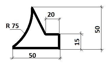

Witam, posiadam korpus urządzenia wykonany ze stopu aluminium - silumin AK9. Chciałbym do niego przyspawać 4 dodatkowe mocowania.
Czy nie będzie problemu, jeżeli mocowania będą wykonane z PA6 lub PA13?
Pytam, bo jak dotąd spawałem tylko w stali. Czy trzeba będzie delikatnie ukosować dociętą formatkę?
Co do spawania - będę to zlecał - wybierać kogoś z TIGiem AC, czy może z dostosowanym MIGiem?
Trzeba będzie położyć łącznie ~ 300 mm spoiny, przetop minimum 4 mm (konstrukcja narażona na drgania).
Jaki może być przybliżony koszt tego spawania oraz obróbki mocowań (z formatki)?
Tolerancja: +- 1 mm, chropowatość powierzchni nie jest zbyt ważna (po spawaniu będzie szkiełkowanie)
Poniżej prosty rysunek, grubość formatki 20 mm, tolerancja +- 1 mm

Post napisał: InzSpawalnik » 25 sty 2015, 17:49
Po 1. To nie o miedz a o magnez chodzi przy spawaniu aluminium. Im wiecej magnezu tym gorzej.
Po 2. Daj wiecej szczegolow tego zlacza.
Po 3. Aluminium nie jest zasadniczo najlepszym materialem na drgania - odpornosc na tzw. "zmeczenie" dla aluminium jest nizsze niz stali.

Post napisał: mrtomjar » 25 sty 2015, 20:13
Dzięki za odpowiedź, co do złącza, mam zamiar w pompie dorobić zewnętrzne mocowania (w oryginale było łapanie za stalową flanszę), będą to 4 szt na rogach - na każdą sztukę będzie 1 spoina pachwinowa i czołowa. Nie będzie za bardzo narażone na drgania.
Rozumiem, że Pa13 będzie się nadawało do tego połączenia?

Post napisał: InzSpawalnik » 26 sty 2015, 00:10
Z jakiegos powodu oryginalny projekt zakladal ze mocowanie jest za kolnierz a nie za korpus - jak myslisz dlaczego ?
PA13 powinno sie dobrze spawac natomiast korpus wykonany jest w technologii odlewanej a wiec mysle ze nie bedzie to dobrze trzymac. Tam masz duze ziarna, material jest totalnie nieciagliwy ( typowe dla odlewow ).
Wprowadzisz dodatkowe cieplo, pozwolisz ziarnom jeszcze bardziej sie roznosnac. A dodatkowo sama spoina - od strony odlewu wejdzie duzo krzemu ze strony tych blach magnez.
Typowe zagadnienie przy spawaniu roznych materialow ( strukturalnie i stopowo ).
A czy nie ma jakiejs literatury na ten temat nawet na google ?
