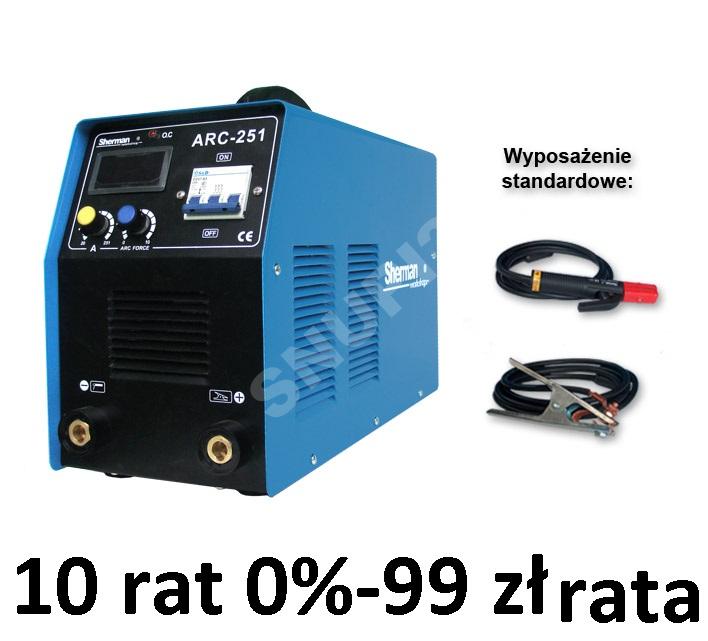

Chciałem wybrać tą poniżej, ale nie zwróciłem uwagi, że jest zasilana 3 fazami, czyli na 400V:
Spawarka inwertorowa SHERMAN ARC 251 - waga 17 kg.
Martwi mnie tylko trochę te 12 miesięcy gwarancji.
Napięcie zasilania: AC 3x400V 50Hz
Pobór mocy: 9,9 kVA
Znamionowy prąd spawania %40: 250 A
Zakres regulacji prądu spawania: 10-250 A
Sposób regulacji prądu spawania: Płynny
Napięcie jałowe: 54 V
Masa: 17 kg
Wymiary: 520 x 205 x 390 mm
http://allegro.pl/spawarka-inwertorowa- ... 13854.html

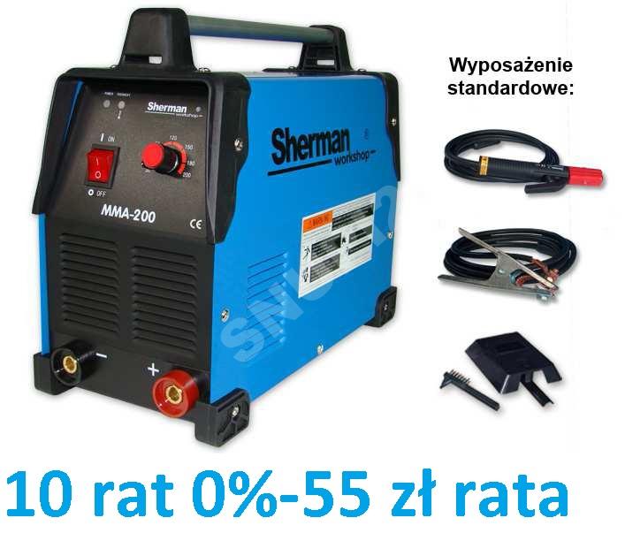

Wezmę chyba tego same Shermana tylko na 230, czyli ARC 200 Sherman
Napięcie zasilania: AC 230V 50Hz
Technologia wykonania: mosfet
Pobór mocy: 5,9 kVA
Znamionowy prąd spawania X 60%: 190A
Zakres regulacji prądu spawania: 30-190 A
Masa: 10,5 kg
Wymiary: 465 x 295 x 360mm
Dopiszę jeszcze tylko, że najczęściej spawam elektrodami 3,2 a rzadziej 2,5.

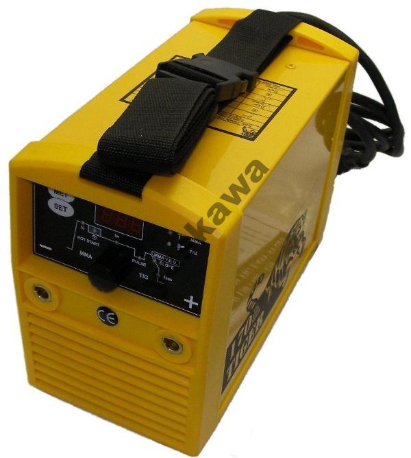

Po wielu godzinach i dniach spędzonych jeszcze bardziej intensywnie na necie a także paru telefonach zdecydowałem się na MMA TIGER 170 ES. Choć wcześniej rozważałem także Welder Fantasy.
Sugerowałem się wcześniej wagą a przecież Kempi 150 waży trochę ponad 5 kg, kosztuje ok. 2,5 tyś zł. i bez problemu można nim spawać elektrodą aluminiową w otulinie - normalnie byłem w szoku ile zależy od precyzyjnie podanego i regulowanego napięcia, częstotliwości, i natężenia.
Podzwoniłem trochę i okazało się, że są dwie normy:
-Chińskie, gdzie procentowa wydolność sprzętu jest mierzona i podawana dla temp. otoczenia 20 st. c.
-Europejskie, gdzie te wskazania procentowe są podane przy temperaturze otoczenia 40 st. c.
Ten Tiger ma rewelacyjne parametry i napięcie jałowe 88V i kolejny dodatek to TIG - jednak przewody do TIG-a trzeba dokupić samodzielnie. Dodatkowo przewody do MMA mogą mi przedłużyć za dopłatą 12 zł/m. Standardowo jest 2,5 m.
http://allegro.pl/spawarka-mma-tiger-17 ... 94678.html
