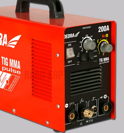

KS2507
- Posty: 14
- Rejestracja: 20 maja 2013, 20:53
- Lokalizacja: Łomża
Od ok roku posiadam spawarkę DEDRA DESTI303P,spawam głównie tigiem zwróciła się już kilkadziesiąt razy.
Ma takie opcje jak.
-Pulse
-Anti Stick
-Hot Start
-HF
-Arc Force
-Opóźnienie wypływu gazu
- Regulowany stopień opadania napięcia po zakączeniu spawania
Opcji puls nie używam,a czasami spawam rurki o grubości 0.30mm.
Szczerze polecam.
Ma takie opcje jak.
-Pulse
-Anti Stick
-Hot Start
-HF
-Arc Force
Szczerze polecam.

Ten Pirotec to naprawdę bardzo porządna spawarka jak się nie spawa więcej jak 130-150A. Tig jest też całkiem użyteczny. Mam ją od jakichś dwu lat i bezproblemowo przepracowała setki godzin. Przy spawaniu elektrodami 5 mm jest już trochę kłopotu: 30-40 minut ciągłej pracy i się nieco grzeje. Do małego warsztatu albo do domu jest idealna.Qhta pisze:Ok odświeżę troszkę ten temat:) Jestem bardzo początkującym spawaczem i wraz z tatuśkiem rozebraliśmy starą wirówkę stojącą w kącie jego warsztatu i po sprzedaniu wszystkiego uzyskaliśmy kwotę 900zł(możemy ją powiększyć maksymalnie do 1200) . Za tę kwotę planujemy zakupic małą zgrabną spawareczkę inwertorową. Głownie zależy nam na spawaniu MMA, TIG będzie może użyty 2x w roku. Po przeglądnięciu waszego forum doszedłem do wniosku ze zakup spawarki dwu funkcyjnej jest w sam raz dla nas. Pytanie tylko jakiej. W okolicy mamy sklep i serwis który oferuje nam wszystko z tej strony
http://www.technika.krakow.pl/index.php ... g&k_id=192
Ja natomiast po przeglądnięciu allegro wybrałem 2 urządzenia :
SHERMAN TIG 181P
PIROTEC SIT301/1
Ojcu zależy na bezproblemowej gwarancji i serwisie jaki oferują w sklepie, mi zależy na wyduszeniu z tej kwoty wszystkiego co możliwe.
I tu zwracam się do wasdoświadczeni, zaprawieni w boju spawacze i forumowicze o pomoc w tym jakże trudnym wyborze
