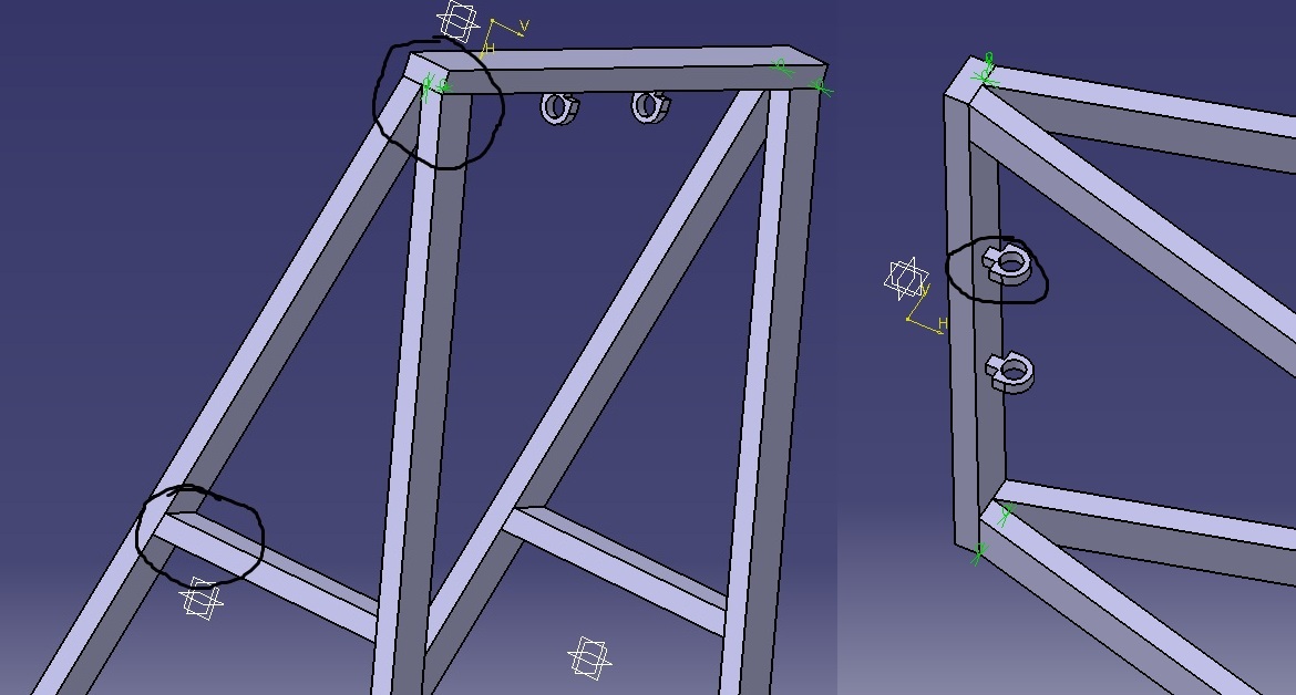

Witam !!!!!
Mam taki problem. Robię projekt i bardzo bym prosił o pomoc. Chodzi mi o to jakimi metodami mogę zespawac wszystkie te elementy (zaznaczone czarną otoczką) i jaka metoda będzie najlepsza . z góry dzięki za pomoc

Najłatwiej migomat i jakaś pachwinka.

Migomat najlepiej, chyba że dobrze spawasz elektrodą(chociaż elektroda ma trochę za duży wpływ ciepła). MIG najlepszy i najłatwiejszy.

Jedynie MIG. Prosto, łatwo, skutecznie :wink:
Chyba,że chodzi Ci o zespawanie ich w ST2 - w trakim układzie ta poprzeczka górna spoiną czołową a resztę pachwinkami.

Masz kogoś do pomocy? Pewnie gabarytowo będzie duże więc połap stabilnie huśtawkę poproś kolegę i obracajcie ją tak aby zawsze była podolna pozycja i pachwina. Elektrodą też to bardzo dobrze wyspawasz.
2,5 mm EB 150 mały prąd

Wtracajac swoje trzy grosze :
Takie konstrukcje mozna pospawac praktycznie kazda dostepna metoda. Mozna Mig-Mag ( GMAW ) , mozna Tigiem ( GTAW ) jesli akurat macdie kogos pod reka z ta maszyna, mozna nawet uzyc spawania tlenem -acetylenem. Konstrukcja nie jest wymagajaca. Przydaloby sie policzyc te przekroje i grubosc scianki, zwlaszcza te dwa zaczepy do linek / lancuchow - jesli sa przyspawane do jednej scianki to to jest bardzo slabe. Przydaloby sie przepuscic przez caly profil i chwycic nakretka z gory ( i pomyslec nad jakims systemem zeby zabezpieczyc nakretke przed odkrecaniem ), zdecydowanie nie spawalbym tych uchwytow. Pozdrawiam

MIG jak nierdzewna stal ( alu )
a tak to MAG
