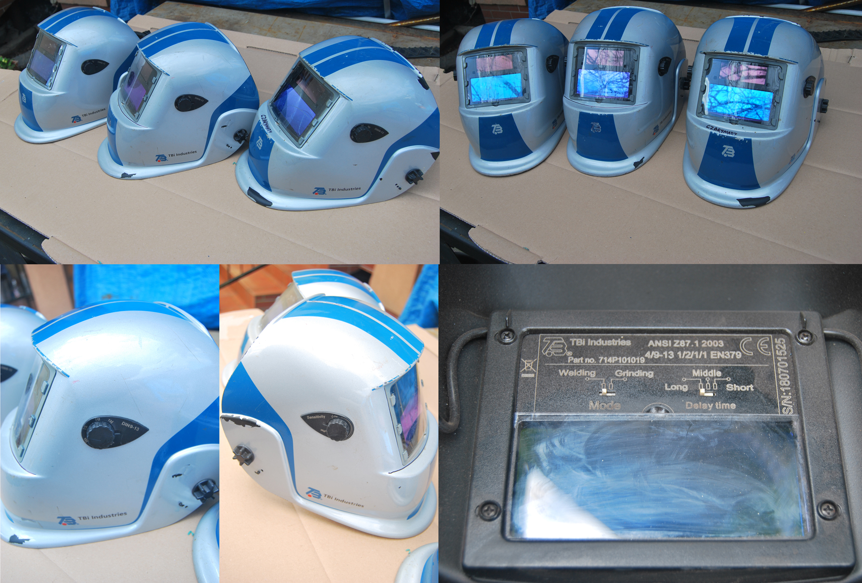

Adi123 pisze: ↑01 lis 2021, 09:55Cześć,
Czy ktoś z Was posiada doświadczenie na temat stosunkowo tanich (ale nie na tyle, by się bać o wzrok, przy nauce/sporadycznym "smarkaniu" gdzieś w garażu) przyłbic samościemniających, które to są kompatybilne z półmaskami 3M serii 6xxx i przynajmniej filtrami przeciwpyłowymi okrągłymi (serie 2xxx), a najlepiej z jakimś ABEK1+nakładki z filtrami przeciwpyłowymi).......
Owszem można zwykłą jednorazówkę do chyba każdej przyłbicy założyć, ale odkąd mam półmaskę z wymiennymi filtrami, to na jednorazówki patrzę mało przychylnym okiem, ze względu na komfort użytkowania
Same próby spawania to będzie MAG i być może MMA
Kolego nie traktuj mojej wypowiedzi jako wyroczni jednak jeśli chodzi o maskę i przyłbicę to:
Posiadam maskę serii 7xxx z filtrami jak na fotce:
Mam tiga i dwie przyłbice jakieś z tych zwykłych do jednej jaką dostałem wraz ze spawarką maska wchodzi bez problemu.
w drugiej:
jest ciaśniej (może to kwestia regulacji nagłowia) ale się mieści. I to wraz z okularami dzisiaj sprawdzone. Jednak najlepiej jeśli weźmiesz sobie maskę do sklepu i po prostu przymierzysz
