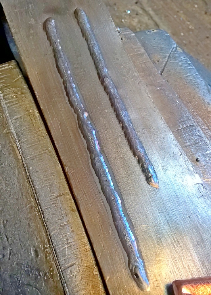

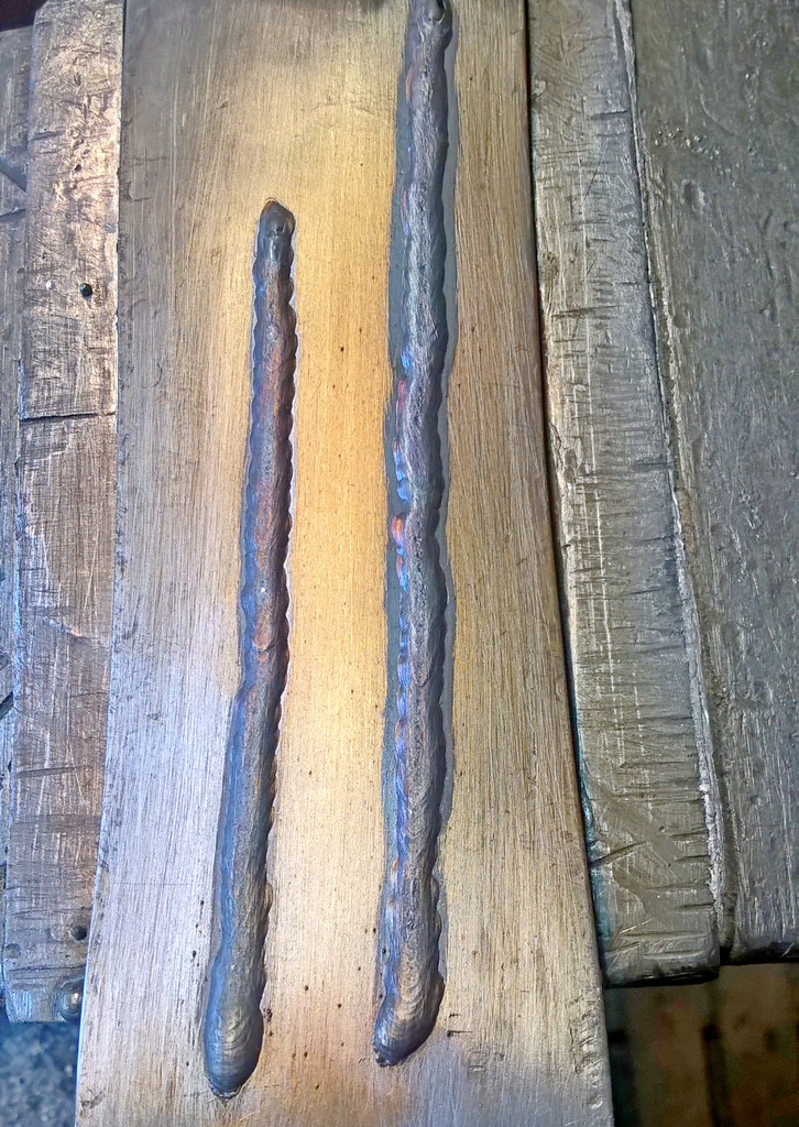

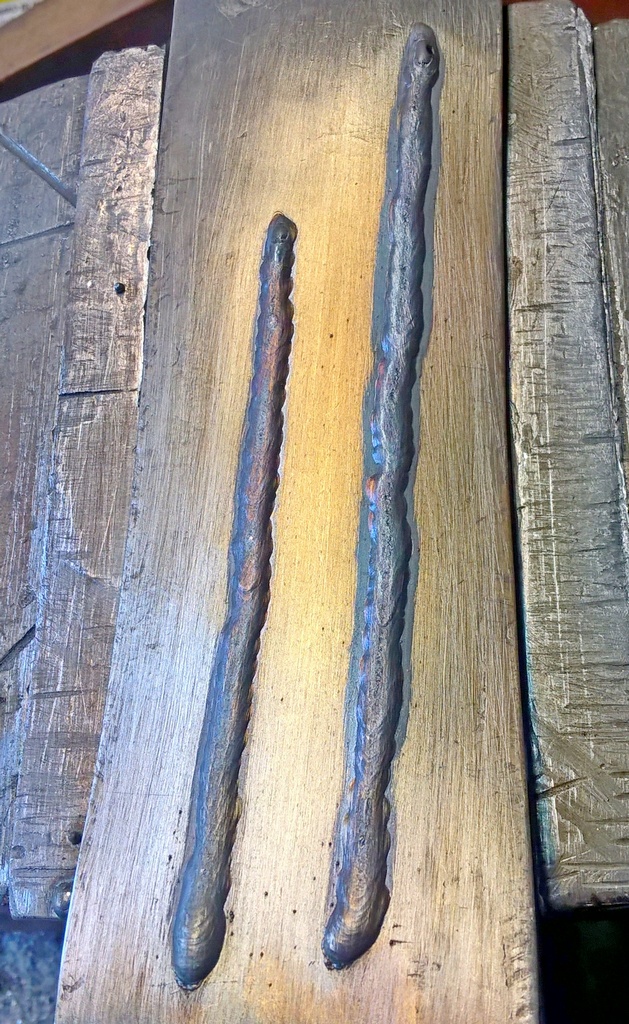

"no i nadejszła wiekopomna chwila" pierwsze dwa spawy migomatem położone. To są naprawdę pierwsze spawy. Migomatem nie spawałem jeszcze nigdy. Dlatego też jestem zadowolony ze spawarki którą zakupiłem.

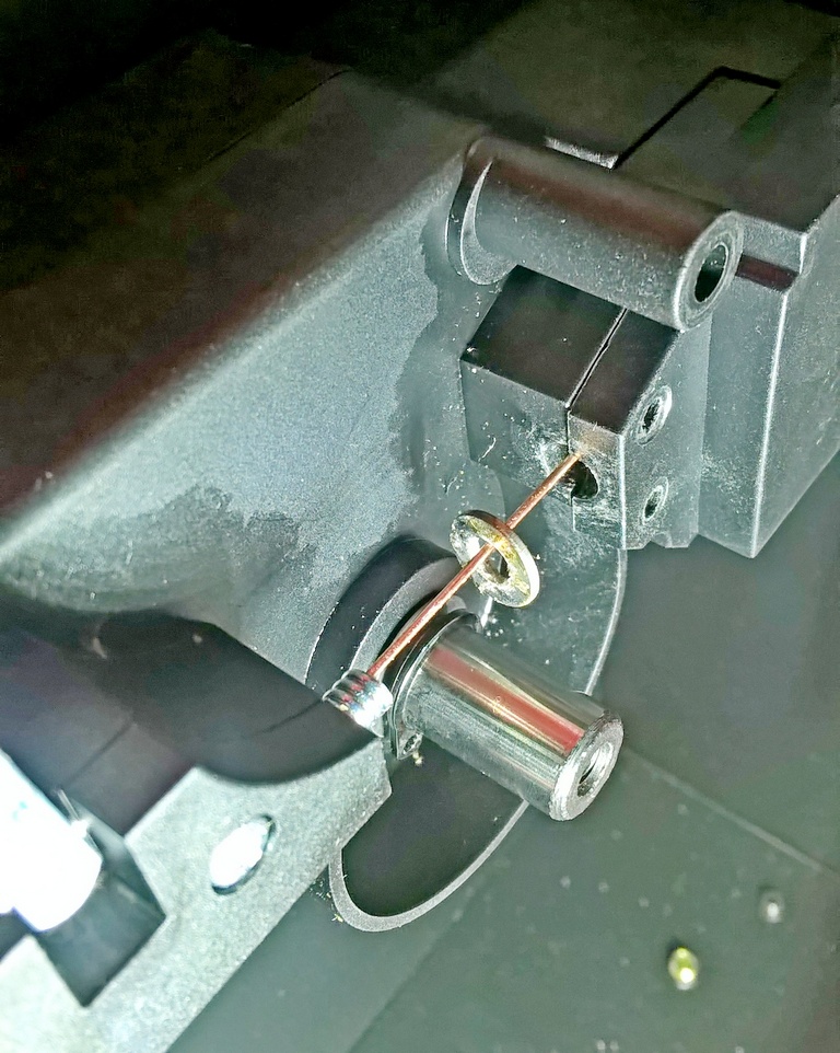

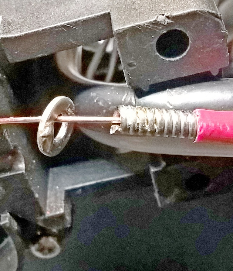

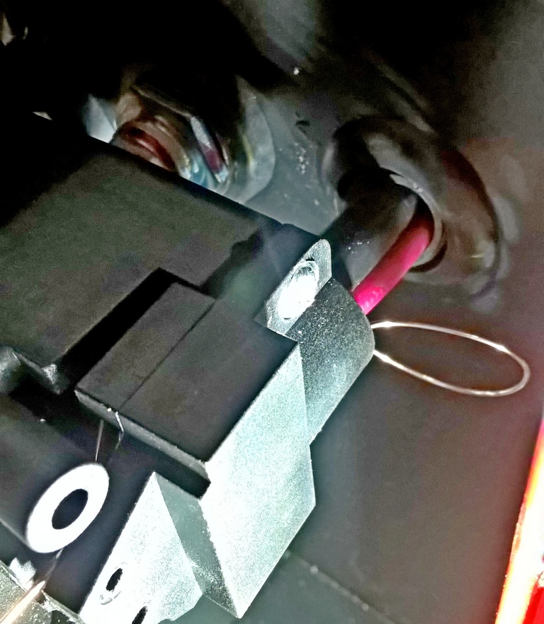

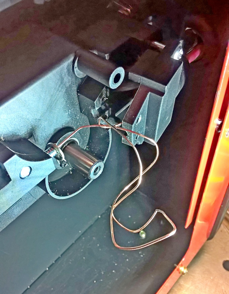

No i stało się to co przy chińskich zabawkach jest raczej normą. Spawarka padła. Ale po kolei.
Miałem dzisiaj nieco spawania. Uruchomiłem spawarkę, psiknąłem sprajem w dysze by nie zbierały się odpryski.
Chwila spawania i przestało podawać drut. Patrzę w dysze gdzie wychodzi drut. Drut upalony przy samym otworze miedzianej końcówki. Po naciśnięciu przycisku na rączce gaz leci a drut się nie wysuwa. Wykręciłem końcówkę podciągnąłem drut kombinerkami, złożyłem. Spawanie trwa sekundę i zaś to samo. Otwieram drzwiczki do podajnika drutu i widzę wystający drut z boku podajnika.
Podajnik tak przykręcony że brak dojścia do śrub. Na dodatek śruby mają nakrętki we wnętrzu spawarki.
Spawarka na gwarancji. A spawanie pilne. Trudno. Rozbieram. No i ładne kwiatki tam mamy. Drut poskręcany w podajniku. Przyglądam się podajnikowi. No tak, jest regulacja docisku drutu do rolki. Instrukcja nic o tym nie wspomina.
Drut był dość mocno dociskany, podajnik podawał a ujścia nie było. Wyrwało nawet podkładkę która była przyspawana do bowdena. Wskazówka na przyszłość. Wyregulować docisk drutu do rolki podającej.

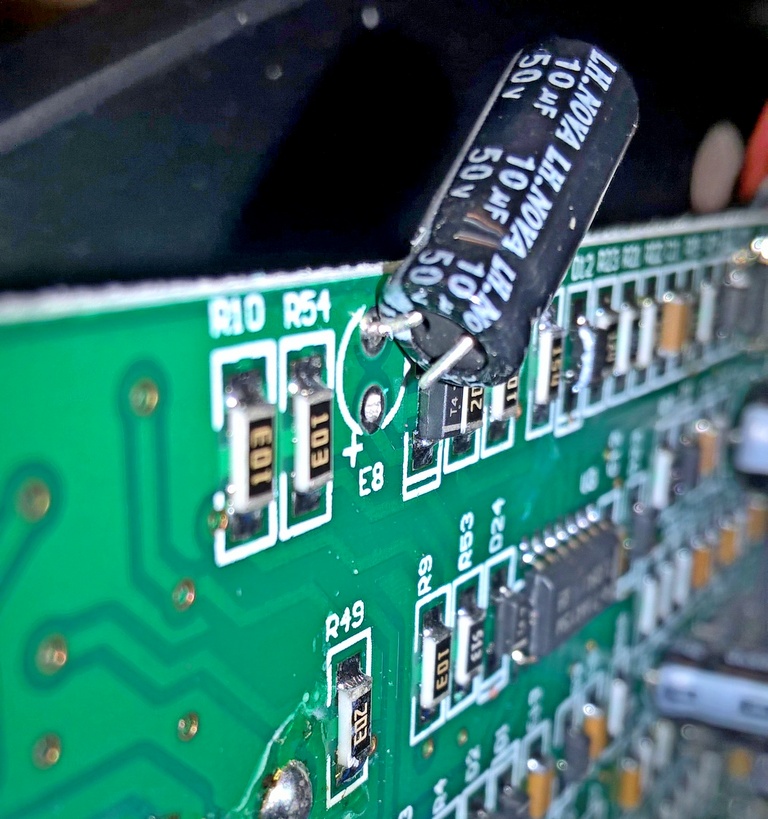

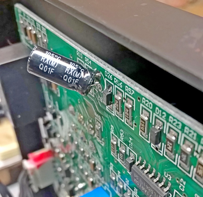

No ale to nie wszystko. Zdejmuję obudowę. Tu pochwała. Ładnie rozwiązane. Dobrze spasowane. Parę wkrętów i jest dojście do wnętrza. Rzut okiem na płytkę z potencjometrami i widzę urwany kondensator. Czy jego zadanie ważne czy nie, nie wiem. Ponieważ siedzę w elektronice (amatorsko) nie od dzisiaj to wlutowuję inny o tych samych parametrach.

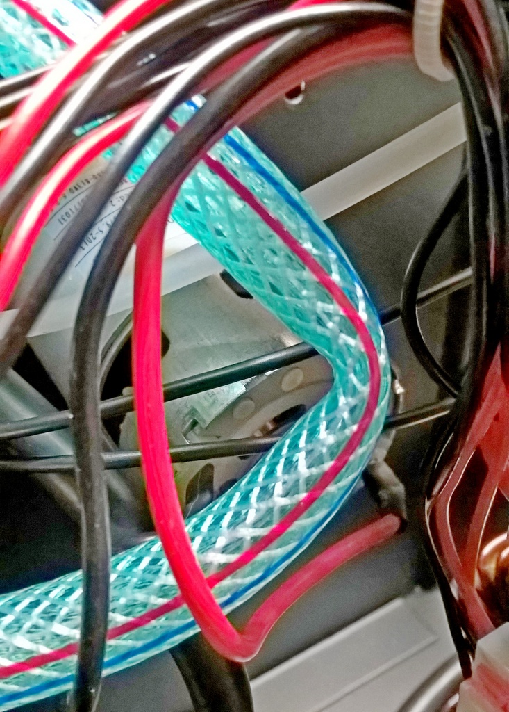

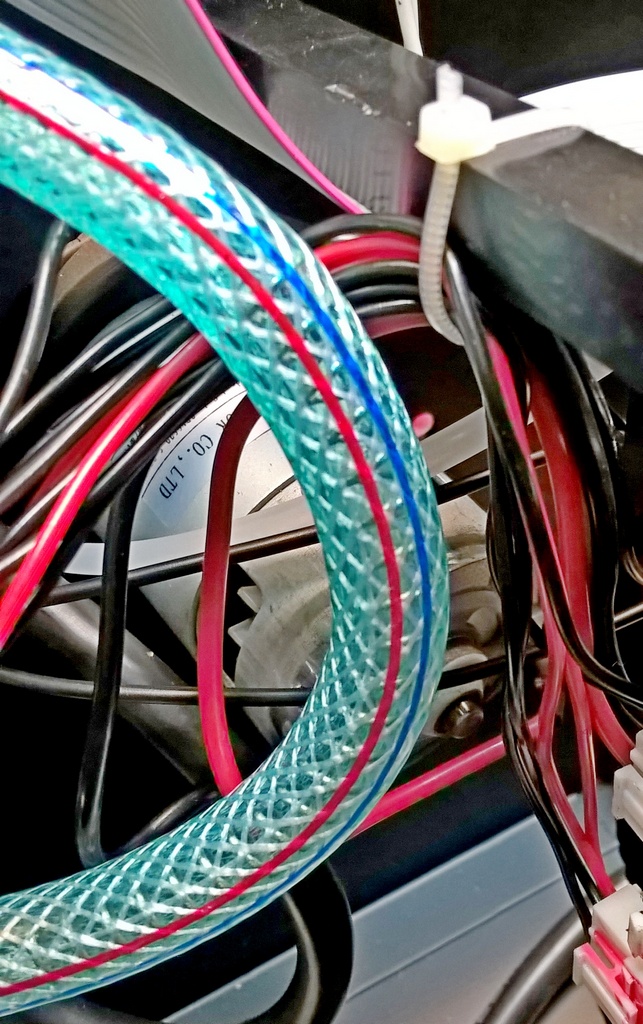

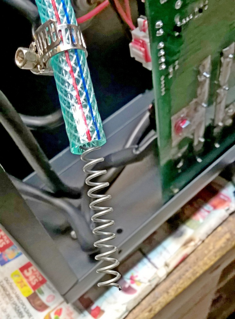

Spawarka otwarta to sobie pooglądam. I co widzę. Następny bubel. Wężyk od argonu załamany. Na razie załamany a po czasie będzie usterka, brak podawania argonu.
Mając praktykę z lotnictwa, wiem że wszelkie wężyki narażone na przełamanie, ostre zagięcie lub występujące w nich
podciśnienie powinne być zbrojone. Proste rozwiązanie to włożenie sprężynki do wnętrza w miejscu występującego załamania.
Po włożeniu sprężynki i założeniu wężyka na kruciec załamanie już nie występuje.
Na razie tyle. Teraz trzeba pomyśleć co zrobić by usterka z drutem się nie powtarzała.
