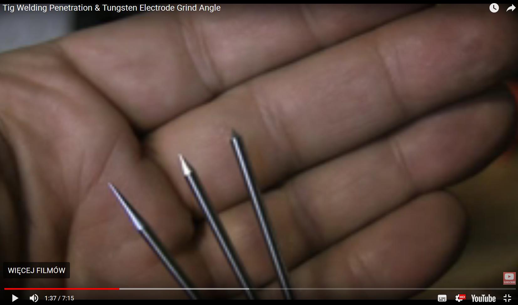

No już bez przesady. Jak ktoś ostrzy elektrodę siekierą
to i polerować się nie da.
Tak jak napisałem ostrzona ma być wzdłuż a nie w poprzek. Z resztą jak ktoś trochę pospawał TIG-iem to wie, co wpływa na łuk i w jakim stopniu i polerowanie elektrody nie przyjdzie mu do głowy. Lepiej porządnie naostrzyć.
Do łapy wkrętarka, do wkrętarki elektroda, elektroda przy włączonej wkrętarce do tarczy szlifierki i będzie git. No oczywiście szlifierka też ma być włączona. To chyba najprostsza a jednocześnie wystarczająca metoda na ostrzenie elektrody.
Co do gradacji to wiadomo, że im "grubsza" tarcza tym gorzej. Powierzchnia stożka powinna być ładna, gładka no ale do polerowania bym się nie uciekał. Ważny jest kąt stożka elektrody. No ale wszystko trzeba przećwiczyć samemu. Na YT jest stado filmów o spawaniu TIG, które mogą pomóc w nauce spawania TIG-iem i nie tylko.

- Lokalizacja: Skępe
Re: Spawarka do drobnych robótek
Wbrew temu co się potocznie sądzi wzdłużne mikrorysy/bruzdy(oczywiście w rozsądnych rozmiarach) na stożku elektrody w pewnych warunkach tworząc tzw "ścieżki" pomagają wytworzyć pożądany kształt łuku plazmowego, podobnie jak poprzeczne przeszkadzają...

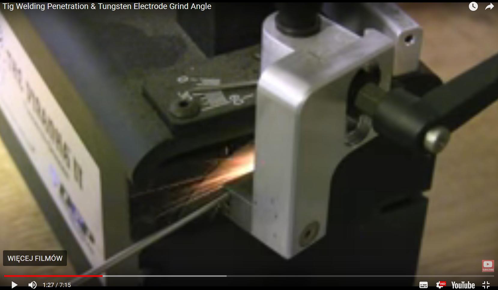

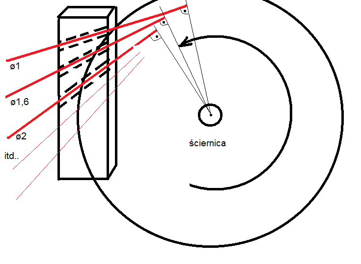

Może się komuś przyda pomysł na przyrząd-przystawkę do szlifierki stołowej do ostrzenia elektrod...

Jest jeden Mistrz który ZAWODOWO spawa bardzo cienkie detale i pokazuje jak przygotowuje swoją elektrodę, łuk mu nie błądzi:
http://youtu.be/qrSX9FWlpi0
http://youtu.be/GegF7UcQvH8
