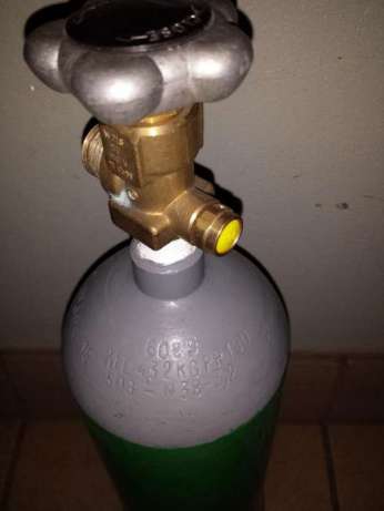

Nie zamarza. Zawór od butli masz z bezpiecznikiem czy płaski z tyłu?
ezbig
Posty w temacie: 9
Posty: 2097
Post napisał: ezbig » 29 sie 2016, 23:01
To nie moja butla, ale znalazłem coś podobnego co jest u mnie:
Mat3ys
Posty w temacie: 8
Posty: 1911
Lokalizacja: Radom
#18
Post napisał: Mat3ys » 29 sie 2016, 23:03
To zawór z bezpiecznikiem Co2. Ar mix tlen azot wszystko na 225 250 nie na tego cycka z tyłu Hehe
