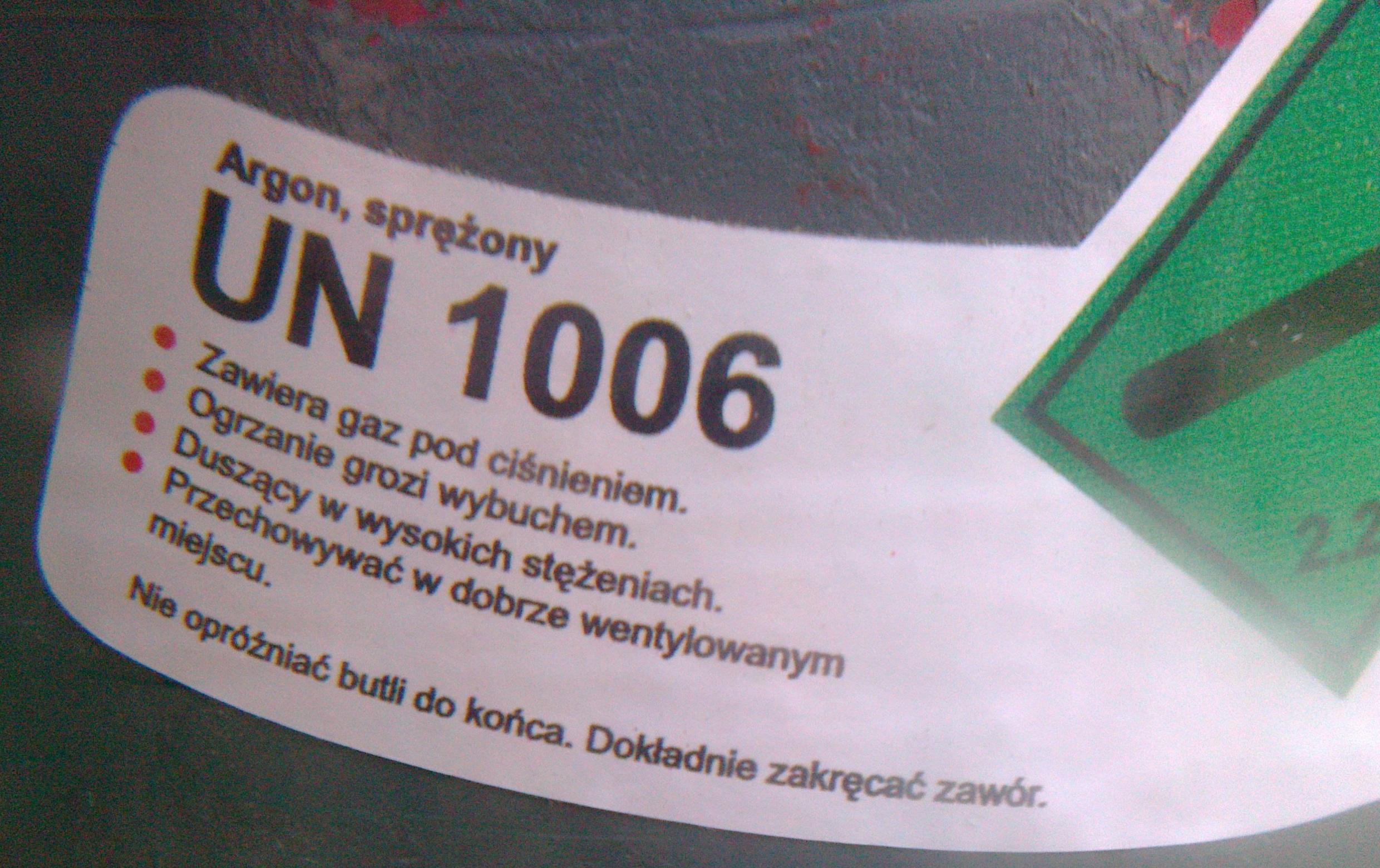

Przepraszam że dopiero teraz. Nawet nie miałem czy zdjęcia zrobić i musiałem "aparat" pożyczać.
Etykieta taka:
Niby Argon ale nie pisze jaka czystość.

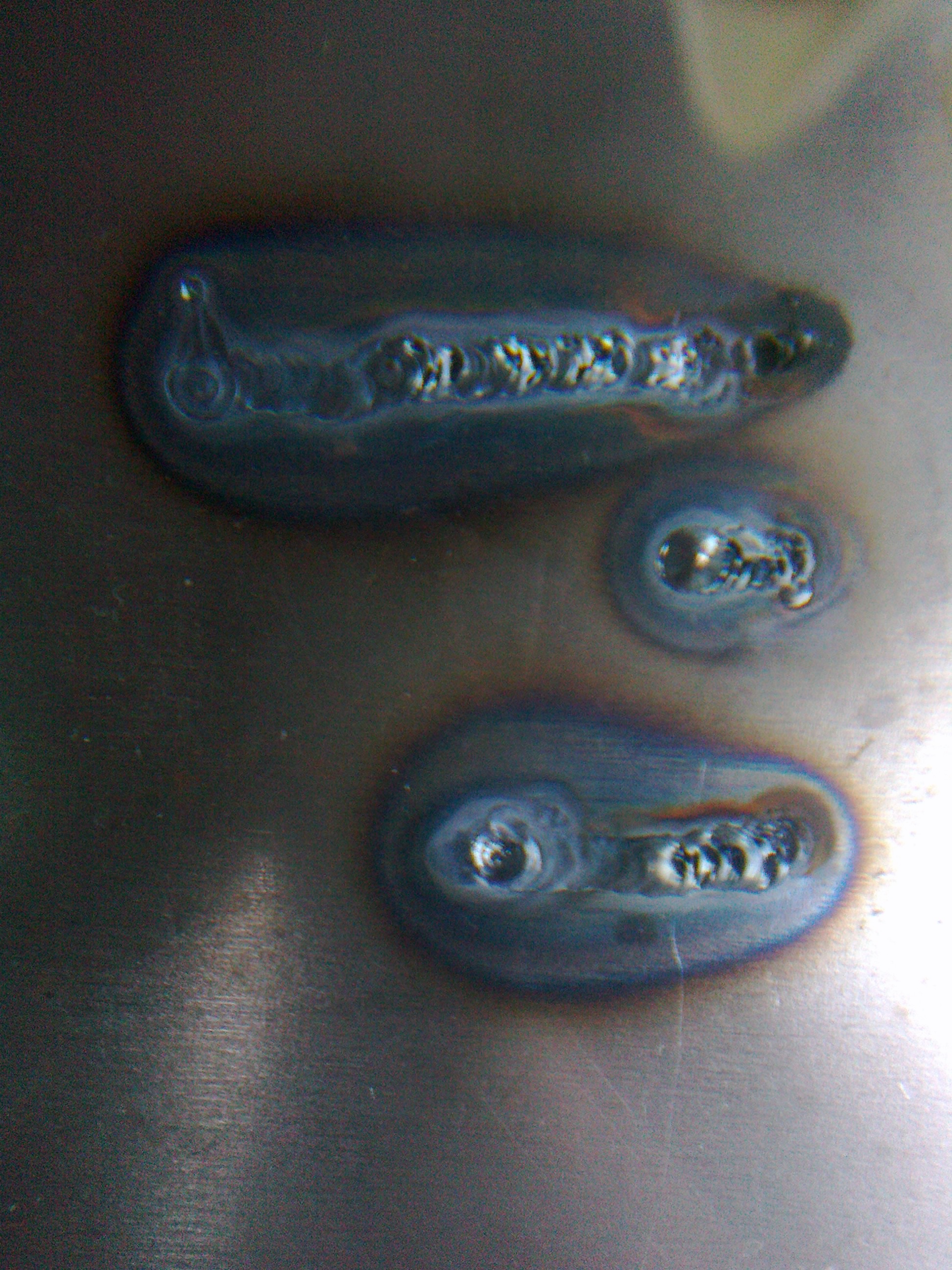

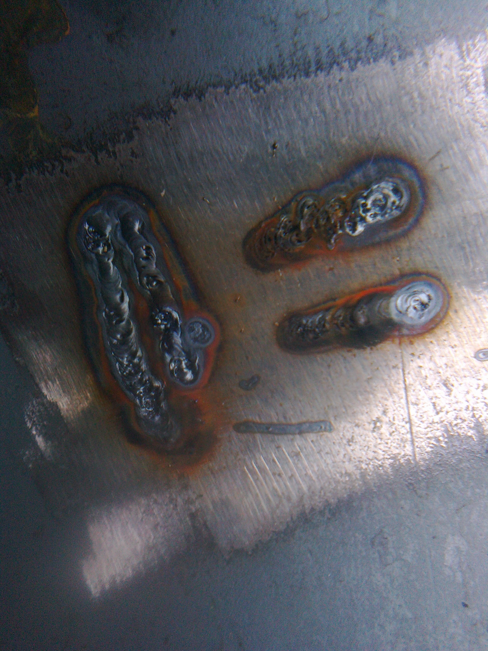

Spawanie (tzn. przetapianie tuż po wyczyszczeniu) wyszło tak:
Blacha 4mm czarna:
Blacha 2mm ta błyszcząca:
Jak widać na czarnej ciągle to samo.
Błyszcząca lepiej. Czasami jest pumeks ale to gdy mi się elektroda przyklei i ją odrywam (pewnie powietrze wtedy się tam dostaje przy szybkim ruchu palnikiem).
Ja coraz bardziej stawiam na gaz.
Trochę zamieszania robi mój znajomy co mi mówi że potrzeba Argonu 4.8 albo 5.0.
I że on spawa elektrodą 2.4mm (taką co i ja) prądem tak do 50A. A że mi niby nie wychodzi bo ja daję "aż" 100A. Ale coraz mniej w to wierzę
Butla już na wyczerpaniu. Co mnie początkowo cieszyło bo myślałem że ją teraz napełnię czymś czystszym.
Jednak firma co miała bezproblemowo napełnić niby może napełnić, ale tylko mieszanką Ar+CO2 :/
Znalazłem tylko jeszcze jedną firmę i jest nią Linde. Niestety nie napełniają a jedynie wymieniają, i to butle 40l. A ja mam 8l.
Nawet bym chciał mieć butle 40l zamiast 8l tylko teraz już mi szkoda tej butli 8l bo będzie musiała pójść w kąt.
Dowiedziałem się też że gaz w butlach 8l jest dostępny tylko w czystości technicznej.
Co to znaczy? Bo zgodnie z oznaczeniem gazów nie ma czegoś takiego.
Jest tylko przy materiałach stałych (czysty, czysty do analizy, technicznie czysty).
Co więc oznacza czystość techniczna w przypadku gazów?
Ja się już nastawiam na zakup butli 40l (ale nie po to żeby ją wymieniać w Linde, tylko żeby w ogóle móc wymieniać w jakiejś normalnej firmie).
No chyba że jeszcze gdzieś ktoś mi zechce nabić moją 8l ale gazem co najmniej 4.8 (chyba że powiecie że wystarczy gorszy).
EDIT. Zgodnie z informacją od sprzedającego w butli miałem gaz o czystości 99.995%.
Po przeliczeniu mi wychodzi że to jest klasa czystości 4.3. To za słaby?
