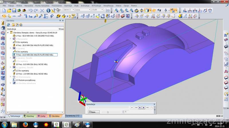

Witam, zapoznaję się dopiero z Edgecam-em, czy moglibyście państwo sprawdzić czy dobrze zdefiniowałem poszczególne operacje ? Osobiście, uważam że przy wierszowaniu i obróbce ołówkowej frezem 2mm o długości 35mm nie dam rady obrobić tych powierzchni, ponieważ frezik może mi się złamać (co w tej sytuacji zrobić?). Prosiłbym o podpowiedź.

jak mamy 5 osi to wtedy frezik nam sie skróci bo nachylimy detal pod pewnym kątem. jezeli nie mamy lub musi byc zrobione do ostra to np. robimy elektrode i smażymy na elektrodrążarce.
