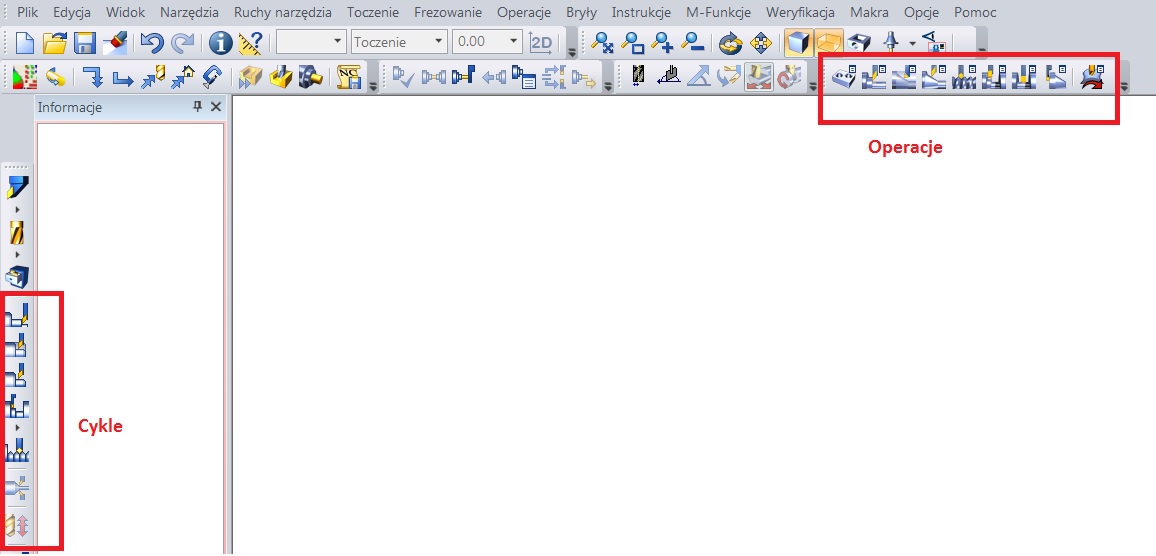

Troche nie radze sobie z edge cam 2009. Chodzi o tokarke. 2 osie.
Otóż robie czesc 3d w solid edge. Wgrywam do edge cama, robie półfabrykat, materiał półfabrykatu, ustawiam zero na czole, generuje cechy tokarskie. Potem przełączam się w modelowanie. Generuje ścieżki ale one wychodzą mniej więcej tak: (załącznik)
Tak to nie może wygladac powuinienem dac posuw szybki ale jak to zrobić?

Podejrzewam, że:
Po pierwsze - w operacjach nie zaznaczasz opcji Bieżące narzędzie
Po drugie - jak wybierasz Op. Planowanie Edgecam pyta o PUNKT STARTU (czyli gdzie ma podjechać ruchem szybkim i od tego miejsca robić obróbkę - z klawiatury "P" i podać XZ, można tak lub wykonać ruch szybki jak napisała ossa)
Natomiast w przypadku Op.Zgrubnej już po zatwierdzeniu okna operacji Edgecam na końcu pyta o ZARYS PÓŁFABRYKATU LUB PUNKT STARTU (i tutaj również, jeżeli nie było wykonanego ruchu szybkiego dajemy klawiatury "P" i podajemy XZ)
Ale jak widać powyżej nawet jak po wyborze narzędzia damy ruch szybki a nie zaznaczymy opcji Bieżące narzędzie (po rozwinięciu operacji widać że jest wstawiony ruch Do Wymiany i wybrane nowe narzędzie - dlatego ignoruje to co było przed operacją) i zignorujemy pytania o punkt startu to jedzie z obróbką od punktu wymiany
Planowanie - zrobione poprawnie
Zgrubny - postarałem się popełnić Twoje błędy Randy3d
Co do OPERACJI są tak zrobione, że nie trzeba wybierać narzędzia (opisuje się je na zakładce NARZĘDZIE lub klikając PRZEGLĄDAJ wchodzimy do magazynu i wybieramy coś z biblioteki) i wykonywać ruch szybkiego (Edgecam pyta o PUNKT STARTU).
Patrząc na Twoją sekwencję wystarczy pozaznaczać Bieżące narzędzie i będzie OK.
Jeżeli ciągle będziesz miał z tym problemy proponuje zamiast używać OPERACJI przerzucić się na CYKLE
Mam nadzieje, że opisałem to dość wyczerpująco i już dasz sobie rade.

Wyróżniłem koledze z mojego poprzedniego wpisu coś co powinno po uważnym przeczytaniu nasunąć rozwiązanie problemu.
Jak ktoś nie chce znaleźć rozwiązania to nawet jak mu się poda to na tacy to nie znajdzie.
Co do opcji to może 2009 nie ma, może jest inaczej nazwana, ale prawdą jest też to że napisałem: Jeżeli ciągle będziesz miał z tym problemy proponuje zamiast używać OPERACJI przerzucić się na CYKLE
Powodzenia

Jeżeli jako punkt początkowy wskazujesz początek układu współrzędnych i w kodzie generuje ci ruch na X0, to zawsze będzie "dzióbek" od promienia płytki.
Najlepiej w momencie jak Edgecam pyta o punkt końcowy to dać z klawiatury "P" i podać np Z0 i X-2, wtedy nóż przejdzie poniżej osi detalu i czoło będzie gładkie.
