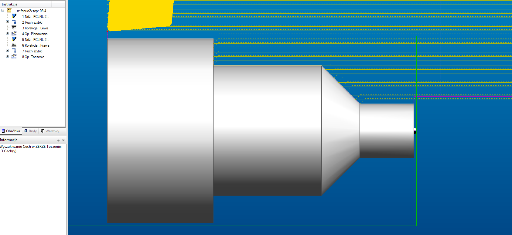

Troche nie radze sobie z edge cam 2009. Chodzi o tokarke. 2 osie.
Otóż robie czesc 3d w solid edge. Wgrywam do edge cama, robie półfabrykat, materiał półfabrykatu, ustawiam zero na czole, generuje cechy tokarskie. Potem przełączam się w modelowanie. Generuje ścieżki ale one wychodzą mniej więcej tak: (załącznik)
Tak to nie może wygladac powuinienem dac posuw szybki ale jak to zrobić?
jak to po kolei wygląda jak już się cechy tokarskie znajdzie?

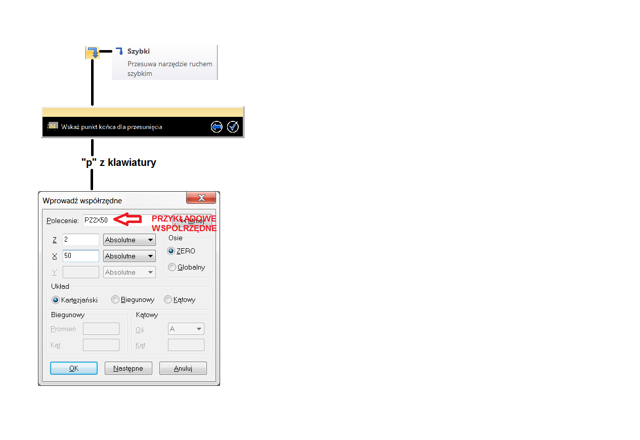

Metoda jest taka:
Po znalezieniu cech i przełączeniu się do obróbki:
1. Wybieramy narzędzie
2. wybieramy ruch szybki, wciskamy "p" z klawiatury (wpisując współrzędne od których narzędzie ma zacząć cykl obróbki).
3. Wybieramy cykl obróbki.
RUCH SZYBKI:
Pozdrawiam!

a czemu gdy wybieram operacje "toczenie" wybieram kontur i kierunek skrawania i ustalam posuw szybki do z5x12 to on znowu bierze od maszynowego???
błagam pomocy, kończy mi się czas a w zasadzie kogoś cierpliwość...

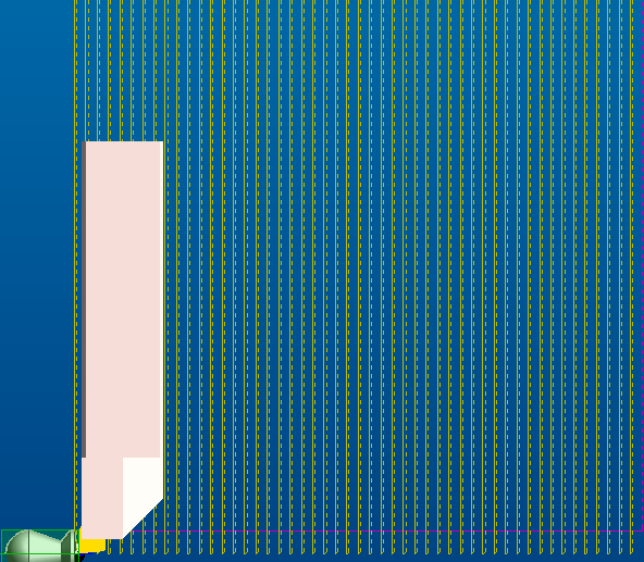

Post napisał: obecny13 » 16 lut 2014, 18:55
Podejrzewam, że:
Po pierwsze - w operacjach nie zaznaczasz opcji Bieżące narzędzie
Po drugie - jak wybierasz Op. Planowanie Edgecam pyta o PUNKT STARTU (czyli gdzie ma podjechać ruchem szybkim i od tego miejsca robić obróbkę - z klawiatury "P" i podać XZ, można tak lub wykonać ruch szybki jak napisała ossa)
Natomiast w przypadku Op.Zgrubnej już po zatwierdzeniu okna operacji Edgecam na końcu pyta o ZARYS PÓŁFABRYKATU LUB PUNKT STARTU (i tutaj również, jeżeli nie było wykonanego ruchu szybkiego dajemy klawiatury "P" i podajemy XZ)
Ale jak widać powyżej nawet jak po wyborze narzędzia damy ruch szybki a nie zaznaczymy opcji Bieżące narzędzie (po rozwinięciu operacji widać że jest wstawiony ruch Do Wymiany i wybrane nowe narzędzie - dlatego ignoruje to co było przed operacją) i zignorujemy pytania o punkt startu to jedzie z obróbką od punktu wymiany :)
Planowanie - zrobione poprawnie
Zgrubny - postarałem się popełnić Twoje błędy Randy3d
Co do OPERACJI są tak zrobione, że nie trzeba wybierać narzędzia (opisuje się je na zakładce NARZĘDZIE lub klikając PRZEGLĄDAJ wchodzimy do magazynu i wybieramy coś z biblioteki) i wykonywać ruch szybkiego (Edgecam pyta o PUNKT STARTU).
Patrząc na Twoją sekwencję wystarczy pozaznaczać Bieżące narzędzie i będzie OK.
Jeżeli ciągle będziesz miał z tym problemy proponuje zamiast używać OPERACJI przerzucić się na CYKLE
Mam nadzieje, że opisałem to dość wyczerpująco i już dasz sobie rade.

aaaaa w ten sposób :) a jeszcze jedno, przy planowaniu czoła zostaje dziubek idzie go zlikwidować czy potem w nc kodzie mam zmienić żeby lekko narzedzie przejechała za oś?
obecny13
Posty: 28
Rejestracja: 26 lis 2008, 06:57
Post napisał: obecny13 » 18 lut 2014, 21:13
Jeżeli jako punkt początkowy wskazujesz początek układu współrzędnych i w kodzie generuje ci ruch na X0, to zawsze będzie "dzióbek" od promienia płytki.
Najlepiej w momencie jak Edgecam pyta o punkt końcowy to dać z klawiatury "P" i podać np Z0 i X-2, wtedy nóż przejdzie poniżej osi detalu i czoło będzie gładkie.
