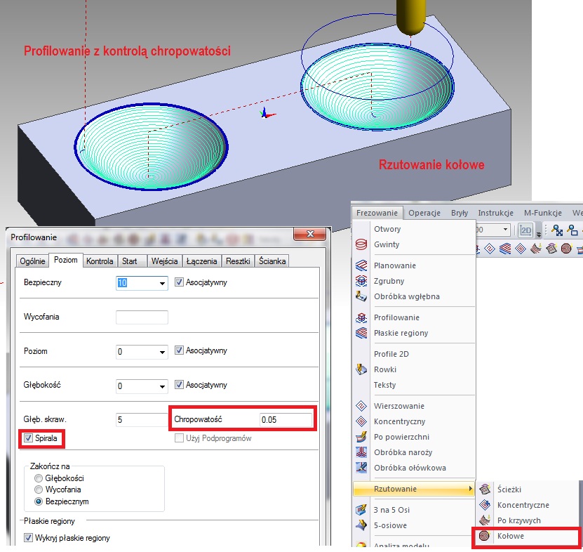

Witam, mam problem z którym nie potrafię sobie poradzić. Mianowicie do wyfrezowania jako przykład mam półkole w płytce.
Chciałbym utworzyć ścieżkę wykańczającą, która będzie przebiegała jako jedna całość po spirali bez łączeń (w opcjach widnieje to jako łączenia linie, kroki, łuki). Mnie satysfakcjonowałaby obróbka jako spirala a nie tak jak jest obecnie okręgi na różnej głębokości.
Z góry dziękuje za pomoc

W zakładce "poziom" musisz zaznaczyć opcje "spirala" i
powinno być ok.

Niestety nie posiadam takiej opcji, mam wersje studencką 2011. Mam tam tylko do wyboru bezpieczny, poziom, głębokość oraz pole zaznaczania ścieżki do głębokości. Nigdzie w zakładkach nie ma opcji spirala. Być może należy zastosować inną metodę frezowania niż koncentrycznie?

stosujesz zwykłe profilowanie i tam masz spirale.

Tak, profilowanie jest ok i jest tam spirala ale w podanym przykładzie efekt jest mizerny ponieważ uzyskuję dobrą powierzchnię na bokach półkuli a na dnie mam bardzo szeroką ścieżkę. Zależy mi żeby uzyskać podobny efekt co przy frezowaniu koncentrycznym ale pozbyć się tego łączenia(skokow). Dodam, że w przypadku koncentrycznego ustawiam ścieżkę na szerokość a w przypadku profilowania na głębokość i gdy dochodzi do obszaru prawie płaskiego na dnie efekt nie jest zadowalający.

Kolego, żeby wykonać to o czym piszesz to możesz zrobić to profilowaniem tylko pamiętaj o użyciu parametru "chropowatość" na karcie "Poziom". Jeżeli używasz chropowatość to EC będzie zawsze traktował ją jako priorytet przed parametrem głębokość skrawania.
Dołączam plik pdf w którym jest tabela chropowatości (h) uzyskiwanej w zależności od głębokości skrawania (P) i promienia narzędzia (R).
Innym rozwiązaniem jest Cykl Rzutowania kołowego.

Ogromne podziękowania, jak się okazało parametr chropowatości jest tu kluczowy i to on daje pożądany efekt. Niezbyt rozumiem rzutowanie kołowe, bo w takim przypadku nadal mam ten sam efekt jaki daje obróbka koncentryczna. Chyba, że ja czegoś nie zauważam na monitorze.
