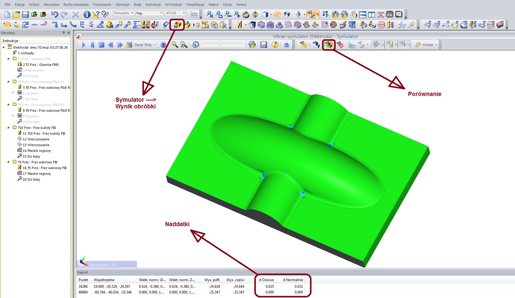

witam.
Jak mozna sprawdzic czy po obróbce otrzymalismy te wymiary które chcielismy?
Wiem ze mozna go zapisac w farmacie .stl ale format ten nie jest chyba kompatybilny z SE ST4 bo co prawda otwiera sie ale nie mozna z ta bryła nic w nim zrobic, w dxf tez sie zapisuje ale po otwarciu pliku w dxf wystakuje tylko prostokat

W Edgecam masz symulator obróbki który nazywa się "Wynik obróbki". Jest to symulator który służy do wizualizacji struktury obrobinej powierzchni. Symulator nie pokzauje grafiki maszyny z postprocesora, oprawek i narzędzi skrawających ale posiada ikonkę "Porównanie". Jeżeli po wykonaniu symulacji klikniesz tą ikonkę Edgecam wyświetli obrobioną bryłę w dwóch kolorach: niebieski - nie wszystko jest jeszcze obrobione, zielony - detal zrobiony na gotowo. Dodatkowo jeżeli klikniesz na wybranym regionie obrobionej bryły wówczas na samym dole w symulatorze na zakładce Raporty, Edgecam pokaże naddatki i wymiary na bryle.

Wielkie dzieki , bardzo sie przydało :)
