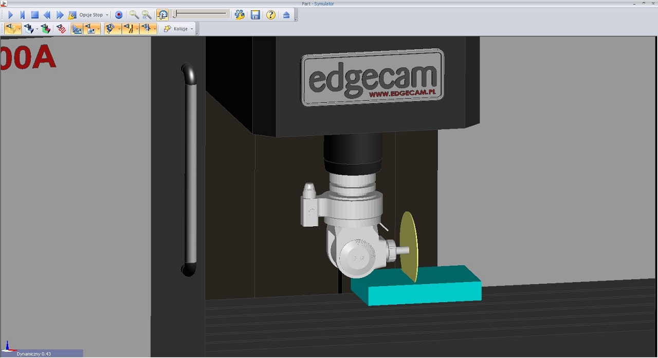

Czy jest możliwość wygenerowania kodu dla piły, która ustawiona jest prostopadle do stołu? Maszyna ma trzy osie (XYZ). Piła nie obraca sie względem osi Z. Jest ustawiona zgodnie z osią Y.
Chciałbym, żeby piła zgrubnie wycięła zbędny materiał.
Czy można napisać taki postprocesor?

Skoro jest w Edgecam możliwość wykorzystania kątowych oprawek napędzanych na frezarkach 3-osiowych to i da się zrobić taki postprocesor który to obsłuży
