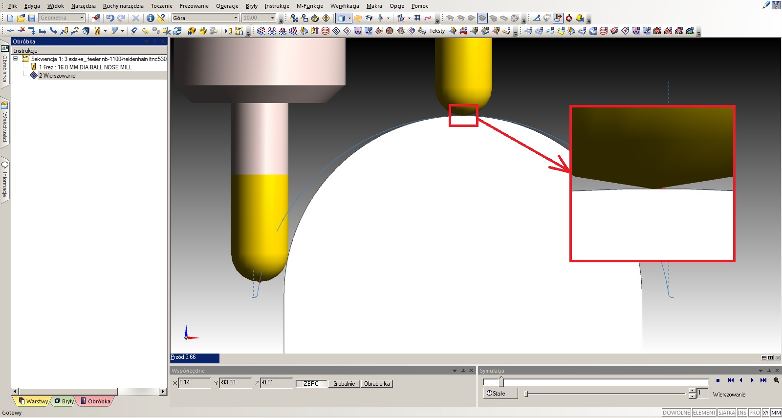

Witam, jestem już użytkownikiem od jakiegoś czasu na razie samo przeglądanie forum rozwiązywało moje problemy ale tym razem kończą mi się pomysły. Przy operacji wierszowaniem rolek do gięcia na górze powierzchni walcowej zostaje płaska powierzchnia ( ścieżki są dziwnie prowadzone) i nie wiem jak sobie poradzić próbowałem zmieniać ustawienia ale to nic nie daje. Bardzo prosiłbym o rade.

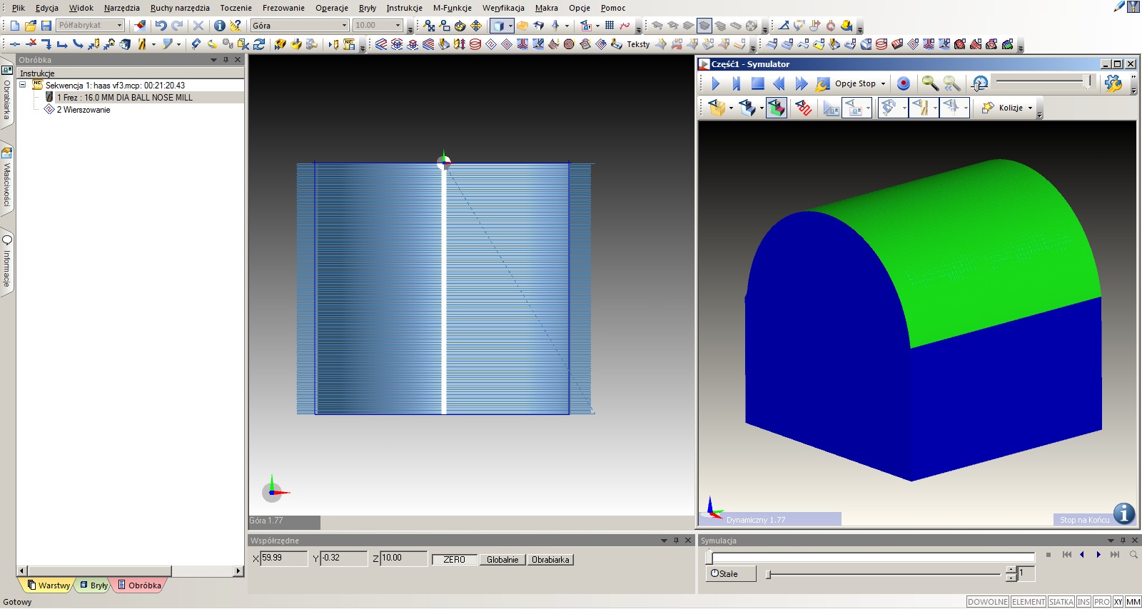

Kolego sprawa jest prosta... Żaden półfabrykat (co ma półfabrykat do wyświetlanej ścieżki narzędzia), żadne kąty... Weź sobie zrób symulację, sprawdź wynik obróbki i zobaczysz że wszystko jest ok. To jak Ci wyświetla ścieżki względem modelu jest normalne, przecież generujesz je dla freza kulistego na walcu. Na samej górze detalu ścieżka jest styczna do bryły, kolokwialnie mówiąc pokrywa się z bryłą więc tak to jest przez system wyświetlane...

Ma rację cinek_80; mnie zmyliło to, że napisane było o pozostałych płaskich powierzchniach, więc dlatego zasugerowałem półfabrykat.

Dziękuje koledzy za pomoc, ale problem w tym ze na gotowym detalu wychodzi płaska powierzchnia a wynik obróbki jest poprawny wiec już nie wiem o co chodzi:(

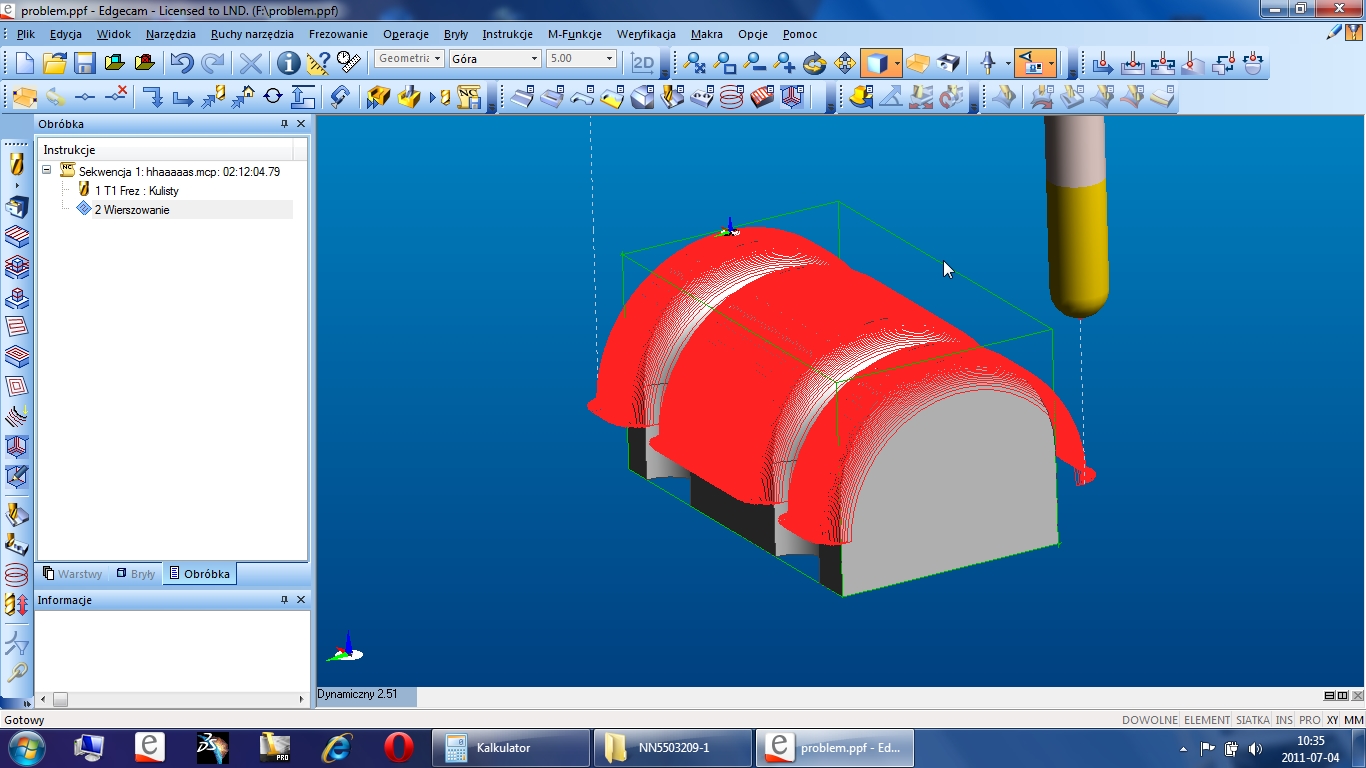

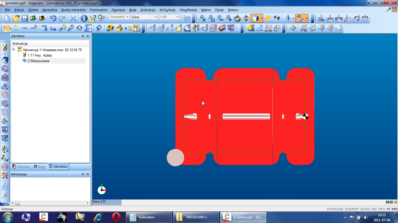

Co można powiedzieć jak nie widzimy pliku z obróbką, wstaw go to się zobaczy co jest nie tak...

Dodałem plik z Edgecama:)
