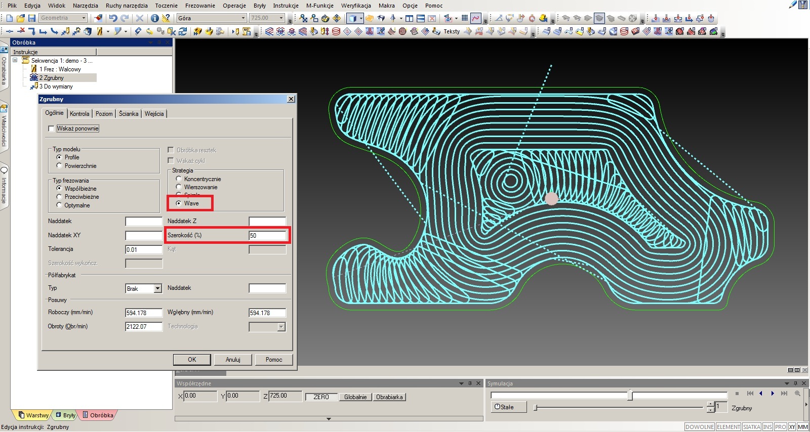

Czy edge cam wykorzystuje tą technologię?

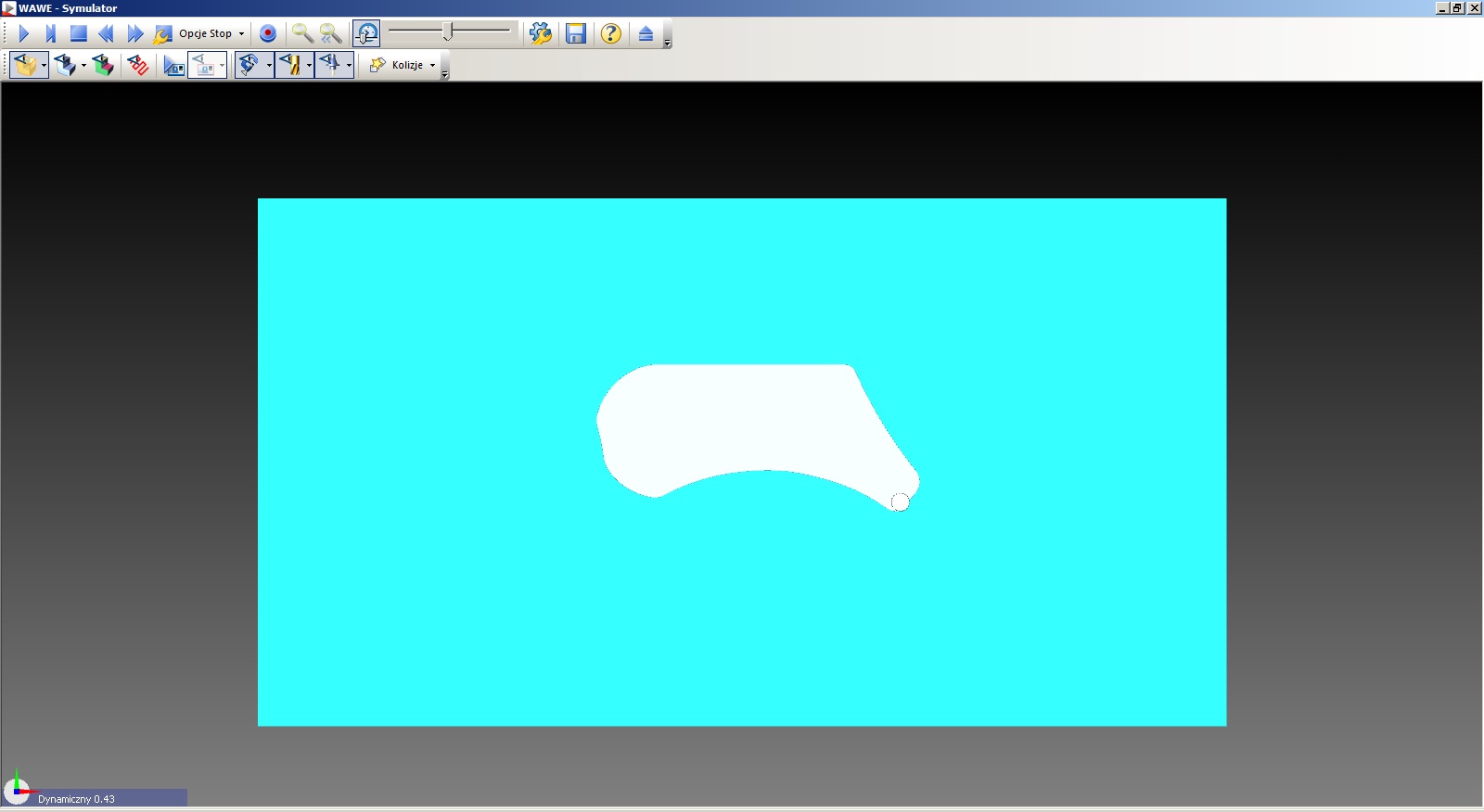

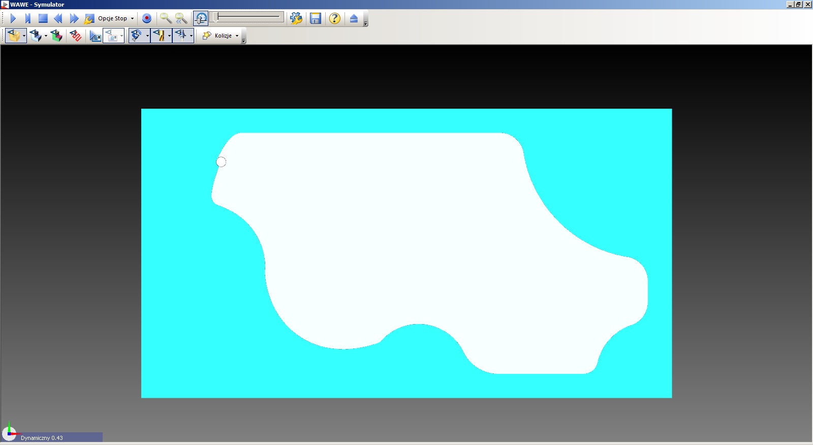

Wersja Edgecam 2012R1 w Cyklu Zgrubnym będzie wyposażona w opcję generowania ścieżek typu WAVE. Ścieżka będzie wygenerowana tak by w każdym miejscu zachowana była stała określana procentowo szerokość skrawania. Dokładnie to samo w technologii Truemill tylko inny parametr odpowiada ze odpowiednie wygenerowanie ścieżki narzędzia. Przykład poniżej:
