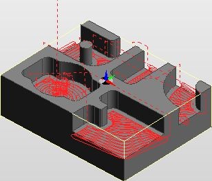

1. Nowa strategia WAVE w Cyklu Zgrubnym frezowania dająca pełną kontrolę nad szerokością skrawania narzędzia (na całym obszarze obróbki narzędzie zachowuje stały kąt opasania)

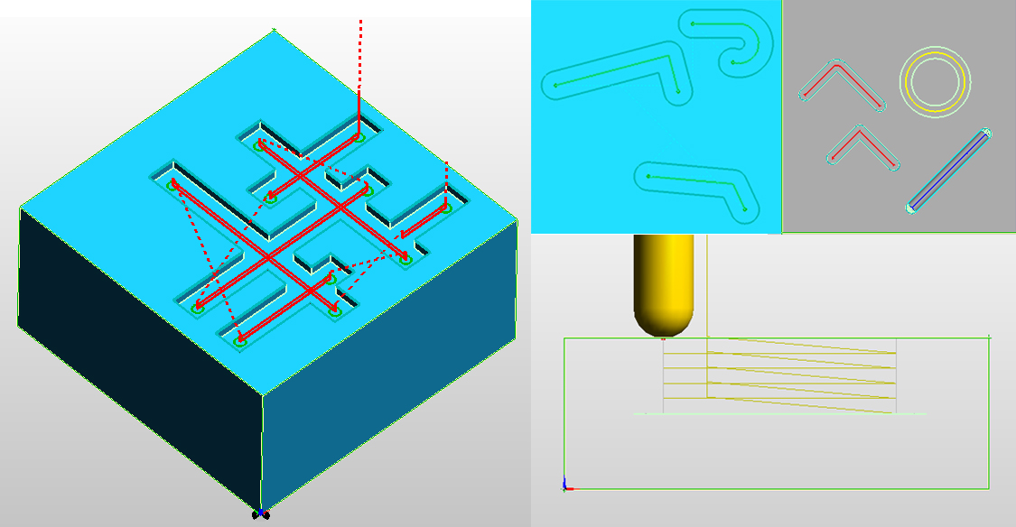

2. Udoskonalony Cykl Rowki - rozbudowany cykl, pełne wsparcie dla ulepszonej cechy technologicznej typu rowek, podczas wykrywania cechy system dodaje automatycznie krawędź centralną którą wskazujemy w Cyklu. Dodatkowo możemy zagłębiać się w materiał np. zygzakiem.

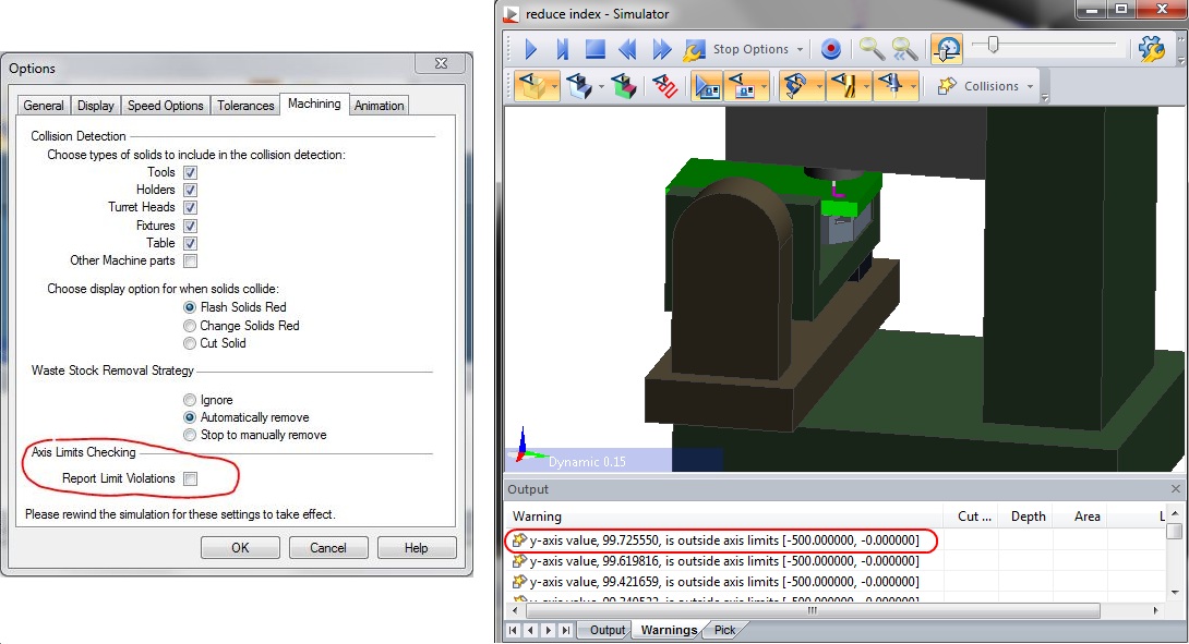

4. Sprawdzanie limitów osi dla trybu obrotowego w środowisku frezarskim jak i tokarskim dla narzędzi napędzanych w osiach CY.

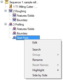

5. Usprawnienie wyświetlania i edycji elementów wykorzystanych w cyklach. W Edgecam 2012R1 będziemy mogli rozwinąć dany cykl, w powstałym drzewku będzie bezpośredni dostęp do wykorzystanych w cyklu elementów, które bezpośrednio z jego poziomu będą mogły być edytowane bez potrzeby wchodzenia do cyklu.

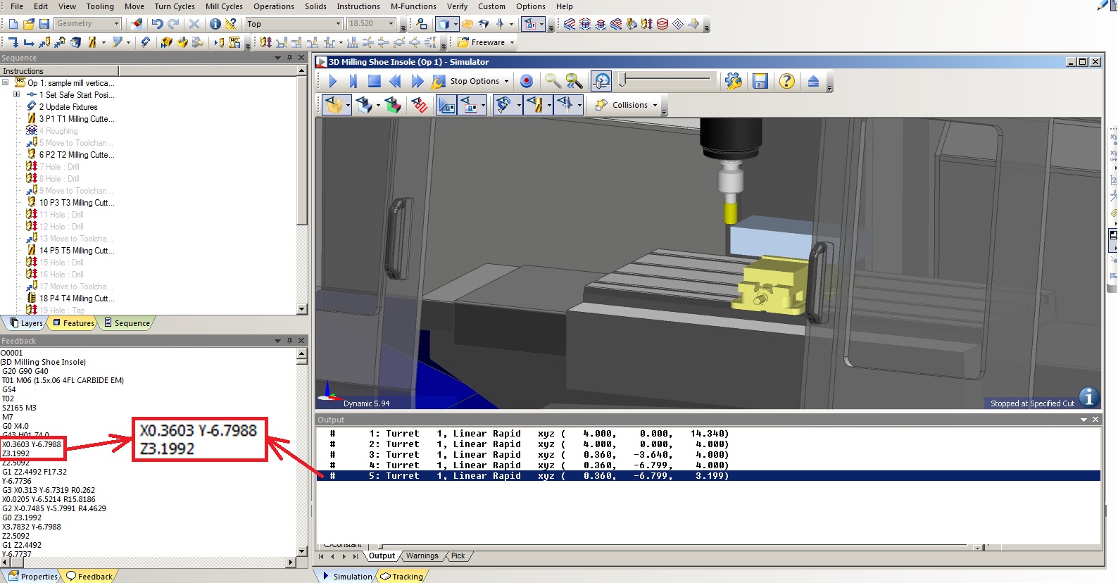

7. Limity osi liniowych i obrotowych wyświetlane w symulatorze obróbki

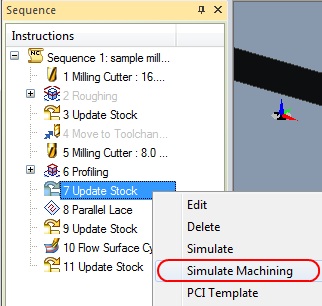

8. Start symulacji 3D od dowolnego miejsca w sekwencji obróbki
9. Wyświetlanie współrzędnych położenia narzędzia bezpośrednio w symulatorze obróbki.

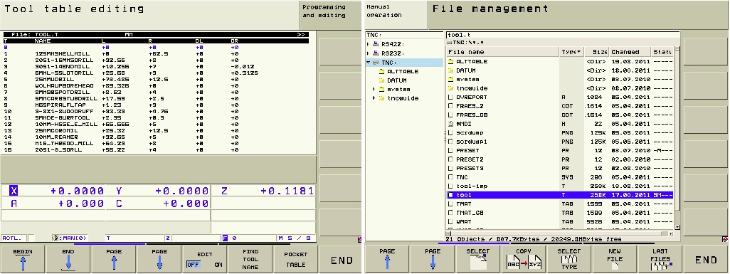

11. Wczytywanie narzędzi do magazynu w Edgecam bezpośrednio ze sterowania Heidenhain

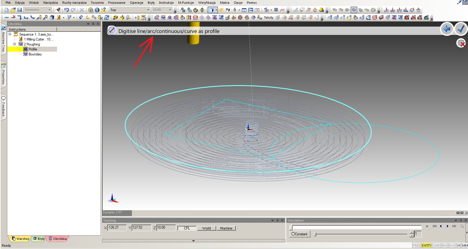

12. Podpowiedzi dla użytkownika bezpośrednio w interfejsie Edgecam 2012R1

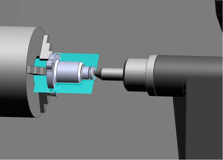

13. Możliwość wykorzystania konika w toczeniu bezpośrednio w symulacji 3D

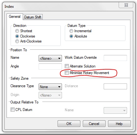

14. Zminimalizowanie ruchów obrotowych podczas indeksowania

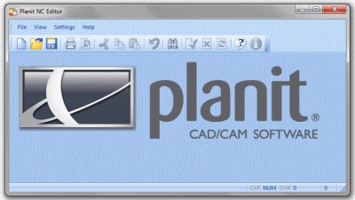

15. Edytor kodu NC jako darmowa aplikacja do pobrania
