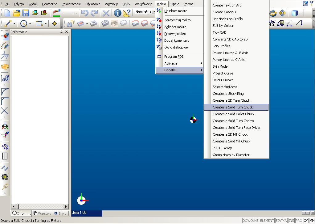

Rafi.imir
Posty: 155
Rejestracja: 08 paź 2008, 21:24
Lokalizacja: Tarnobrzeg/Kraków
Post napisał: Rafi.imir » 27 lut 2011, 15:19
można tworzyć uchwyty za pomocą makr. Np Makra->Dodatki->Creates a Solid Turn Chuck

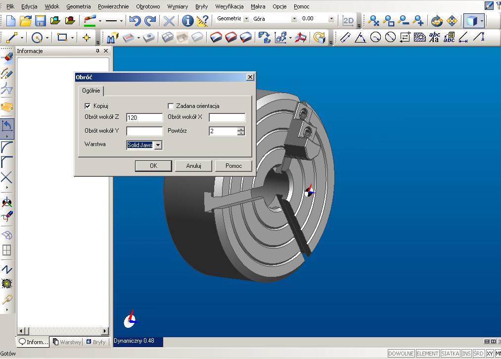

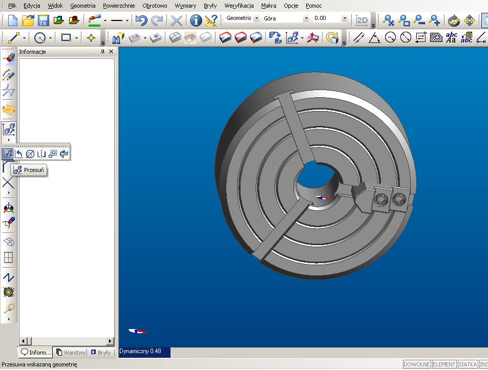

Rafi.imir
Posty: 155
Post napisał: Rafi.imir » 27 lut 2011, 18:42
Mówisz i masz :wink:
1 Wybieramy makro to co nas interesuje
2 Odsuwamy szczękę na daną odległość
3 Kopiujemu dwukrotnie co 120 wokół osi Z (Wybeiramy środek obrotu Enter i wskazujemy szczękę i Enter)
Polecam zapoznanie się z innymy makrami, mozemy tworzyc tekst na profilu, okręgu, pierscienie...

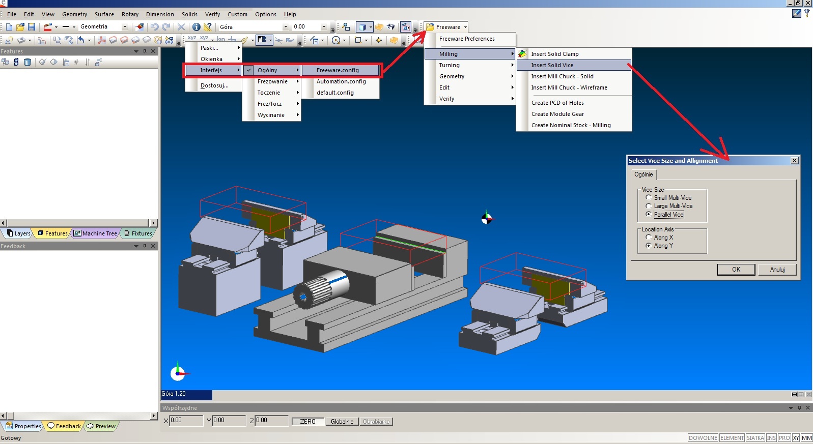

cinek_80
Posty: 245
Rejestracja: 03 gru 2008, 19:12
Lokalizacja: Przemyśl to sobie...
Post napisał: cinek_80 » 01 mar 2011, 09:03
Kolego imadła również masz w makrach. Na płycie instalacyjnej masz Freeware które musisz zainstalować. Po instalacji w wersji 2011R1 z automatu znajdują się one w konfiguracji interfejsu jak na rys poniżej. Mamy tam trzy typy imadeł. Wybierasz odpowiednie, następnie określasz wzdłuż jakiej osi ma być imadło, wskazujesz dwa punkty reprezentujące rozstaw szczęk i gotowe.
W starszych wersjach również instalujemy Freeware ale dostęp do nich jest przez Makro-->Uruchom makro następnie odnajdujemy plik z odpowiednim imadłem.
Oczywiście możemy pod makro podpiąć dowolne imadło ale wymaga to grzebania w pliku pci.
Nudzisz się, zajrzyj to nic nie kosztuje, może i Ciebie coś zainteresuje, a później... zaprocentuje ;)
